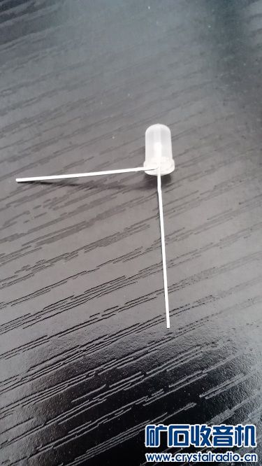

发表于 2015-5-17 12:14:20 | |阅读模式

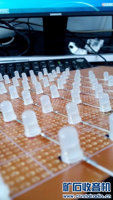

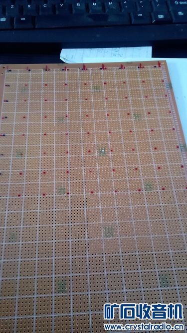

标点灯位置
标点灯位置

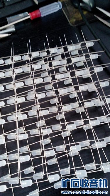

错误的折弯
错误的折弯
插孔线焊接
插孔线焊接

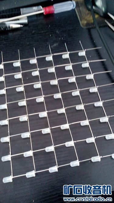

取下等待面焊接
取下等待面焊接
等待面焊接
等待面焊接
线焊接
线焊接

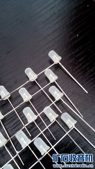

位置要一致
位置要一致

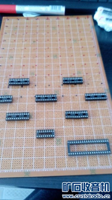

布局芯片
布局芯片
背面布局
背面布局
面焊接
面焊接
多面
多面
背面布局
背面布局
最终布局
最终布局
最终布局2
最终布局2
补充内容 (2015-5-17 16:27):
有亲自实践过的坛友,给个程序 参考下,非常感谢
发表于 2015-5-17 12:49:33 |
用什么来控制,是自己编程吗
发表于 2015-5-17 14:01:27 |
最终的效果是什么样?期待
 楼主| 发表于 2015-5-17 16:24:59 |
爱好电子 发表于 2015-5-17 12:49
用什么来控制,是自己编程吗
12C单片机 控制  现在程序在酝酿中...
发表于 2015-5-17 20:06:43 |
能实现各种3D图案?
发表于 2015-5-17 22:56:17 |
先不说程序,单是焊接得有耐心,用片选,和74hc595,就可以呢,如果灯还得像流水灯那样有明暗变化,程序还是挺难的。

8像素以内的可以的

先不说程序,单是焊接得有耐心,用片选,和74hc595,就可以呢,如果灯还得像流水灯那样有明暗变化,程序还是 ...
用的573,比较成熟的电路
发表于 2015-5-19 21:40:20 |
qq82871836 发表于 2015-5-19 21:24
用的573,比较成熟的电路
建议用hc595,几乎所有led屏都是用这个,

曾经做过,网上有现成的程序,简单的改一改就行,单片机用的好像是STC的一个大容量的单片机
