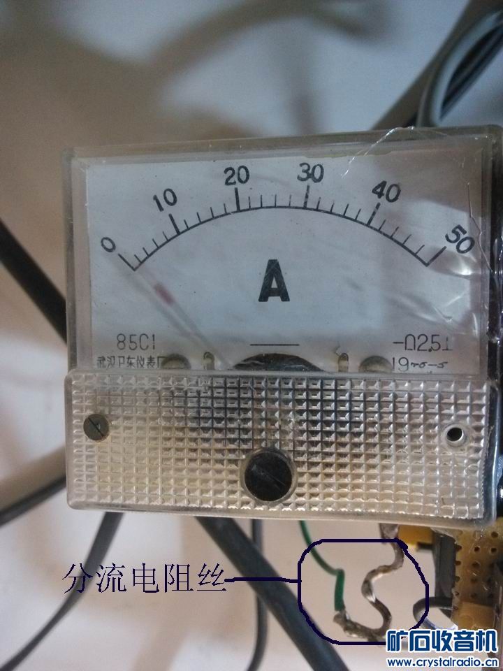

10V电压表改5A电流表续图!
发表于 2015-7-1 14:56:39 | 显示全部楼层
康铜丝是理想的分流电阻!
发表于 2015-7-1 16:49:39 | 显示全部楼层
楼主如果有机会得到数字表尸体就好了,里面10A的分流电阻绝对好用。
我改造的电流表就是用那个76年50A电流表,需要用分流器,75mV。
这个图是我在用的,用破万用表分流器,改为最大量程5A的表,用在充电器上。

学习!铜丝确实有点细
我改造的电流表就是用那个76年50A电流 ...
首先肯定,能用就好。
标准75毫伏的分流器市场有卖啊
如果在38度论坛,可能就有人挑刺了。哈哈。
 楼主| 发表于 2015-7-1 17:59:55 来自手机 | 显示全部楼层
老柳 发表于 2015-7-1 10:53
不错,改造成功。
作为长时间监测电流的表,分流电阻线径细了,1安2安电流还可以,满载是5安就会很热了。 ...
感谢指点后期在改

ysl_811 发表于 2015-7-1 11:24
建议分流电阻放表壳外边。
感谢分享经验

资原 发表于 2015-7-1 11:46
触类旁通,祝贺改装成功,从图上看漆包线太细。真的长时间可能会冒烟的。漆包线可耐标准温度是105度。现在的 ...
感谢指点,后期一定注意

luckyangman 发表于 2015-7-1 12:27
无氧铜漆包线也可以用就是精度差些。短时间使用可以按1平方毫米6安培估算。长时间使用可以按3安培估算。
我就是想改一下就改了,不会长时间使用的,感谢指点

岑蓉络阳 发表于 2015-7-1 12:38
我反对!改造失败!
不能用漆包线的,这么细的铜线通1A电流就发热了,温度上升后,电阻变大,表的度数要比 ...
感谢指点我就小白一个,还需要像你们学习

luckyangman 发表于 2015-7-1 12:53
当然康铜丝的阻温最低,精度最好。其他材料也不是完全不行,只是精度差些。只要合理使用,控制温升就行。
感谢关注指教,学习了

小平 发表于 2015-7-1 13:58
不带你这样骂人的啊!谁不知道漆包线温漂厉害。楼主说要求精度了吗?
感谢,理解万岁
