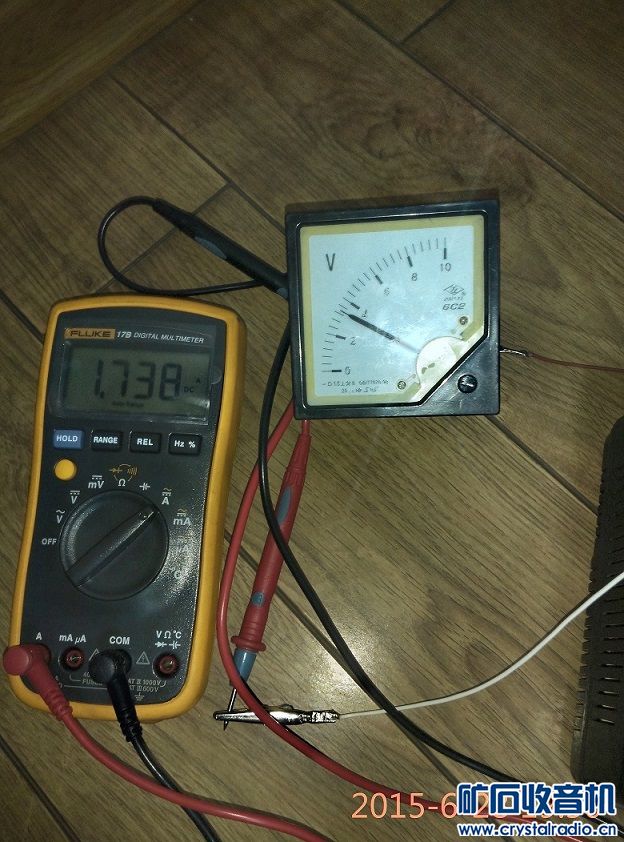

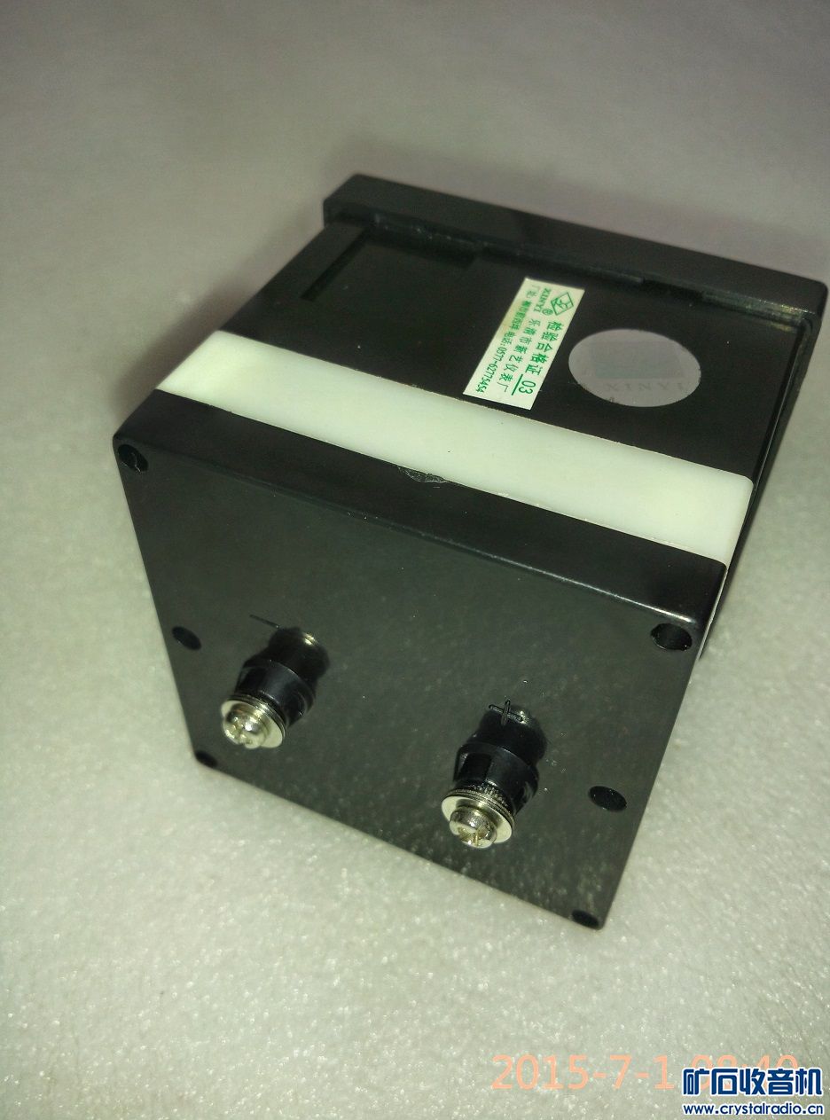

前段时间发帖求助(原贴http://www.crystalradio.cn/thread-720013-1-3.html)10V电压表改5A电流表,期间得到了众多坛友大师们的热情帮助,特别感谢老柳、资原等坛友不倦教诲,表最终在前两天改造成功,虽然精度差点,但够我测试充电器用了,由于没有时间一直没有上图,现在抽空发下使用图片,最后再次感谢各位帮助,让我感受到论坛大家庭的温暖!表盘没有重新画,现在一格代表1A.

安装后后面接线柱
安装后后面接线柱

从图片看,你用的分流线径太细了。电流到5A时会冒烟的。

我就是想改制一下玩玩,不会真的拿去测5A电流的,感谢提醒

作为长时间监测电流的表,分流电阻线径细了,1安2安电流还可以,满载是5安就会很热了。分流电阻不但要考虑阻值,还要考虑功率的。用一截电炉丝(不好焊),直接用螺丝扭紧就行了。
表头左上角【V】是电压标志,电压表与电流表使用方法是不同的,容易搞错。最好用打印机打上【Ax1/2】的小纸片粘上去覆盖。这样也符合读数。即实际数等于读数乘以二分之一。

触类旁通,祝贺改装成功,从图上看漆包线太细。真的长时间可能会冒烟的。漆包线可耐标准温度是105度。现在的质量上可能达不到这标准、心中有所就行,如果用电炉丝二端用瓷接头这样做后保险点,但我为方便,一直用漆包线的,楼上多位大师说的也是很有道理的。

无氧铜漆包线也可以用就是精度差些。短时间使用可以按1平方毫米6安培估算。长时间使用可以按3安培估算。

不能用漆包线的,这么细的铜线通1A电流就发热了,温度上升后,电阻变大,表的度数要比 ...
改造制作过程,相当于一个学生的学习过程,从不懂到懂,主要是掌握原理,培养动手能力,至于不完美的地方初学者难免,鼓励为主。
你看到表盘的刻度了吧,每小格就是200毫安,不是数字万用表要测微安级别,加上本身只是作为大致监测用(不作为严格计量),那点误差可以忽略不计了。
你说的康铜,也许锰铜更好吧?甚至还有更好的,主要是取材方便,价格便宜,不是做商品,仅仅试验,或自己用。
不要小看电炉丝,许多大功率小电阻和线绕可调电阻就是用电炉丝材料做的。
