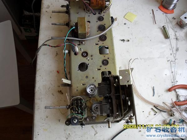

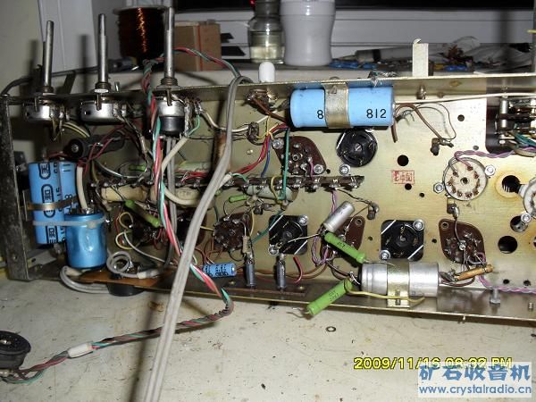

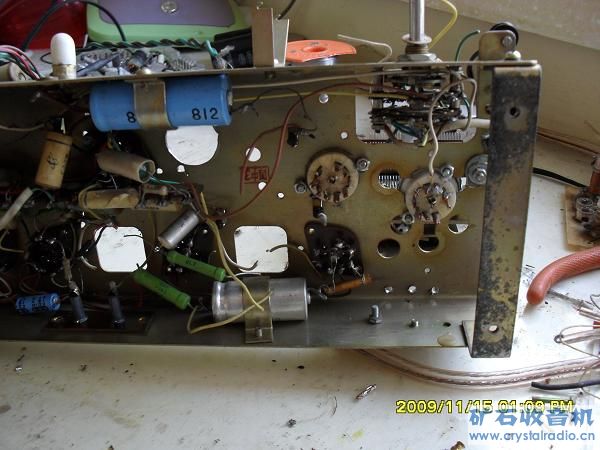

俺也要开工了,用的是711-2机器,把原来的变频中放部分都去掉,只保留整流、低放和功率输出部分,也即6z4,6p1和6n2,滤波30uf那个电容取下来移到底台下,用philips 47uF代替,那小孔装了小7脚管座,准备鉴频6H2用,四连用红灯收录机拆机的,连支架正好都用上了
3个中周都装上,灯丝也接好了,准备先把鉴频接好
对了,俺准备用这个电路,也不知道成功的几率有多大,也希望大家多多指导

 楼主| 发表于 2009-11-16 21:10:06 | 显示全部楼层
lfj您好:建议四联可变的定片离底板越近越好,尽量缩短本振的接线。

张老师好,知道,但空间有限,只好这样了,我准备用较粗的单股镀银线连接,估计效果会好些吧,另外,鉴频那几个250p的电容容量严格吗,用200p或300p都一样吗,再就是3个容量必须一样吗?现学来不及,还是直接请教老师吧
 楼主| 发表于 2009-11-17 10:56:35 | 显示全部楼层
您好:本振接线太长,有可能高频达不到。200-300P均可,但容量要一样。

按这个电路,结果没有出现预期的沙沙声,但用镊子碰一中放栅极,有电台声,不随调谐变化,会是哪里的问题?本振的那个47k电阻俺没用,估计是画错了,大家给参谋一下
