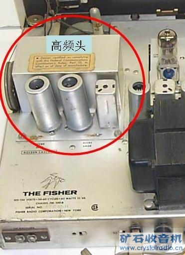

老哥好,视频看了,音质很好啊!  小声问下,那四联不要装屏蔽罩没有干扰?
 楼主| 发表于 2009-5-27 07:17:28 | 显示全部楼层
小鱼儿NN您好
四联不装屏蔽没有干扰,专业的收音头也有不屏蔽的。

回复 36# ZXHXIHUA 的帖子
专业的胆收音头可变是有屏蔽罩的,老哥请看图:
飞燕FM-100-B高频头部分:
 楼主| 发表于 2009-5-27 22:59:15 | 显示全部楼层
回复小鱼儿NN老弟
哈曼顿收音头也没有屏蔽
