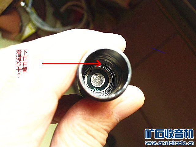

求助 我的国林小直手电筒拆不开 请帮助

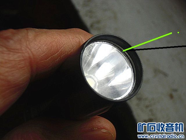

发表于 2015-6-30 10:35:17 | 显示全部楼层
先把顶头的透过片拆下(应该有卡槽的),再从后头推出整体电路板,即可看到完整的电路,内有一个升压集成电路和储能电感,很简单的。如果手电没有毛病,建议不要拆!(需要一定的技巧,且需手巧加灵感的

发表于 2015-6-30 10:51:35 | 显示全部楼层
此手电外壳是一体的,是打不开的,除非用钢锯锯开
此手电的好处是能把电池内的电量全部榨干!电池在0.6V也亮,内部有升压电路!@
拆卸尾部开关,先把尾部的按键橡胶拆除(注意不要整坏),在把内里绝缘片取出,就看到开关了,要用技巧取出开关,从开关中部用刀片撬开,注意构造,防止安装时不能复位

看下附圖位有沒不同的地方,我以前折過在這個位有卡簧的
发表于 2015-6-30 10:59:38 | 显示全部楼层
此手电固定靠前面透片卡在槽内固定的,没有任何丝扣的!
发表于 2015-6-30 11:03:47 | 显示全部楼层
绿线所在既是透片卡槽
发表于 2015-7-1 22:33:21 | 显示全部楼层
这个要么是后面的按钮接触不良,要么是通身和筒头接触不良,清洁一下就好了。
如果一定要拆,这个没有卡扣,也没有什么卡簧。
用纸卷成圆筒,然后顶住灯头上的玻璃,用力往里面塞,然后就出来了,里面就1个0.5W的LED套在一个半透明的塑料筒上,塑料筒里就是看到的那个电路板,电路板上就一线圈,一三极管,还有电容电阻什么的。
