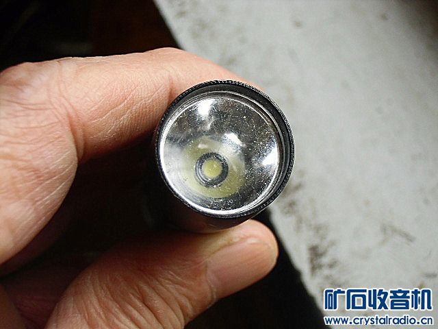

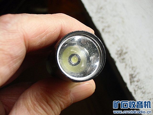

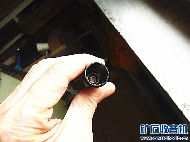

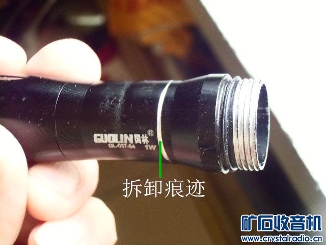

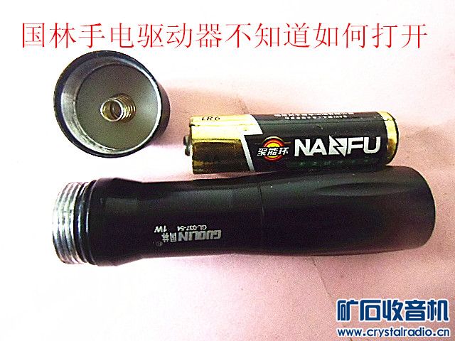

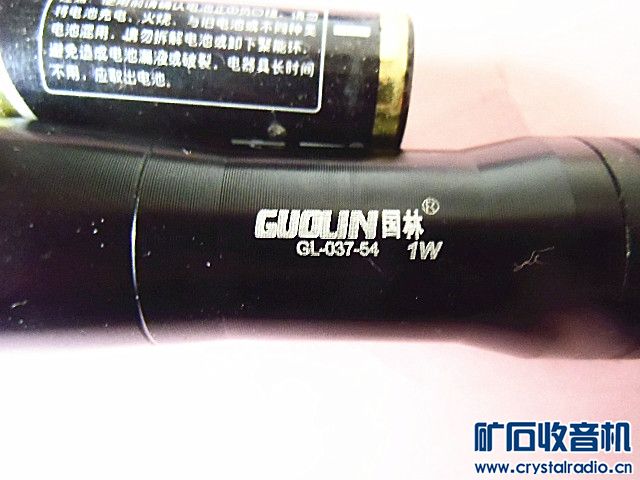

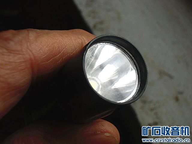

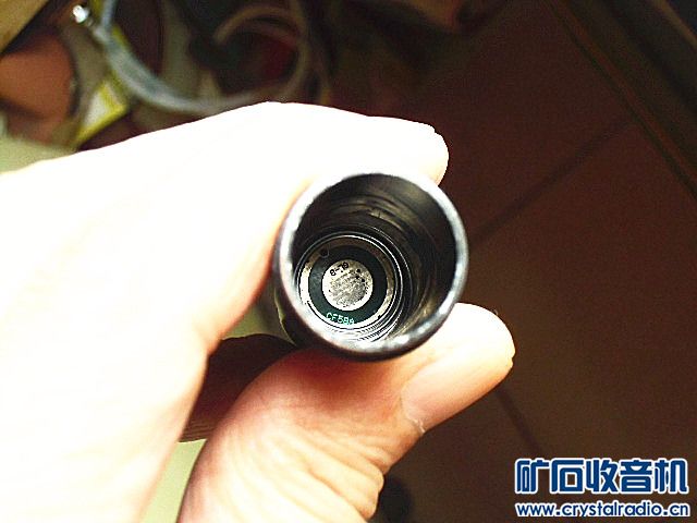

我的国林手电筒 小巧玲珑 挺好用的 最近 不太好用 想打开看看 维修一下 就是拆不开 请高手帮助 谢谢
   CIMG4615_副本.jpg CIMG4616_副本.jpg CIMG4617_副本.jpg CIMG4618_副本.jpg CIMG4619_副本.jpg CIMG4620_副本.jpg CIMG4621_副本.jpg CIMG4622_副本.jpg
  我使用各种办法 甚至使用老虎钳 也没有拆开 几乎把它搞坏了 留下了一些白色痕迹 图片顺序有些乱 我还不会调整 谢谢大家关注支持

发表于 2015-6-29 07:48:29 | 显示全部楼层
am515 发表于 2015-6-29 07:43
请详细发图片说明一下 好吗 谢谢关注支持
没有图,不知放哪去了,你图上好像是缝隙的那块应该能拧开的

发表于 2015-6-29 08:47:17 | 显示全部楼层
把有缝隙的地方拧开,里边有灯泡的那块应该有一个卡圈,用止血钳之类的工具把卡圈取下来就行了没有的没有卡圈,是紧配合,就用电池从后边使劲向外顶,试试看吧。

发表于 2015-6-29 13:21:45 | 显示全部楼层
am515 发表于 2015-6-29 12:46
谢谢您的热心帮助 这个手电筒是不是 不让拆的那一种 一次性的 一定要拆开 就报废了 谢谢关注支持
一次性不能拆的那种,就是没卡圈那种,找一个和电筒内壁一样粗的铁管从后面向外顶就行。

发表于 2015-6-29 18:12:12 | 显示全部楼层
第一个图中有卡簧
