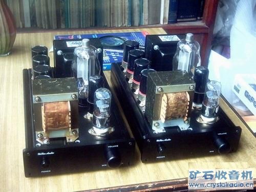

807分体单端DIY制作过程如下:
两快黑板一把尺,铅笔一支放当中
星星点点印板上,转眼就会被挖空
先开两个最大孔,铝板就是好加工
太阳出来心情好,干脆把孔都开通
元件就位心中喜,板金活儿算告终
施焊工作很重要,千万不能行快弓
机器调试要反复,听测思换不得松
试听曲子要熟悉,否则多半要失意
不求富贵与豪华,但求朴实与大气
几个参数:
主机器
输入阻抗:100K
输出阻抗:4,8
最大输出功率:每声道大于20W
静态噪音:小于2毫伏

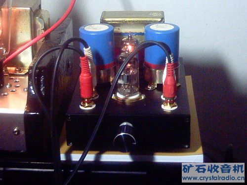

输出功率:大于20W(每声道+前级)
前级:6N11+6Z4+晶体二极管*2
1、整流为胆石混合,滤波2500μ一级派型
2、直流输出电压 100V-120V
3、屏极压30V ,电流6毫安
4、静态噪音:空载电位器开最小位置0.3毫伏,电位器开最大 0. 8毫伏。
机器自今年2月开始准备至4月初完成。其他参数电路图中已标明,恕不赘述。
以上仅供参考
[ 本帖最后由 路神 于 2009-5-21 22:34 编辑 ]

本机制作工艺无可厚非,不错。不过看起来电路的增益高,不适应现今的强信号源。
 楼主| 发表于 2009-5-22 07:08:15 | 显示全部楼层
原帖由 呜呼 于 2009-5-22 05:04 发表
感谢老弟直言!假如有机会来家听听。呵呵!

功率不小啊!20W??

单管有20W?丙类吧,哈哈

单管有20W?丙类吧,哈哈
哈哈!亲尝一口便知哦!
