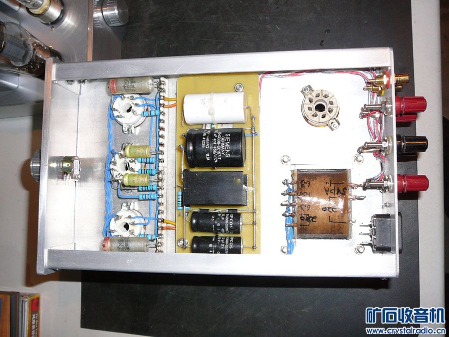

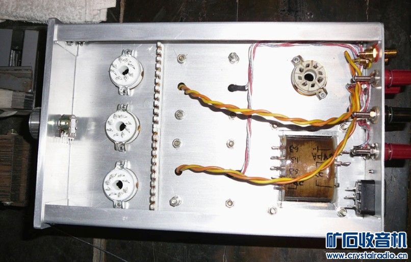

用2毫米厚铝板自己动手制作了小机壳,沙金片输出牛装了一台小单端,声音感觉还不错 机壳.jpg 6V6机壳.jpg 内部1.jpg 电源组件.jpg 输出牛.jpg 内部2.jpg 6V6内部.jpg 6V6单端.jpg QQ截图20111222224141.jpg 6P6P.JPG

太漂亮了,机壳做的真棒,自己喷的砂吗?
 楼主| 发表于 2011-12-22 22:18:29 | 显示全部楼层
是的,都是自己动手
发表于 2011-12-22 22:36:10 | 显示全部楼层
请来个俯视图   还有电路图  太漂亮了,

 楼主| 发表于 2011-12-22 22:46:08 | 显示全部楼层
回复 4# gzq1963
    俯视图与电路图补上了

发表于 2011-12-22 23:15:07 | 显示全部楼层
能给喷漆的过程讲一讲就更好了
 楼主| 发表于 2011-12-22 23:26:49 | 显示全部楼层
回复 9# lizhitao
    就是普通的自喷漆,不过喷完后再喷一遍光油漆皮就牢固了。

 楼主| 发表于 2011-12-22 23:34:06 | 显示全部楼层
啊,以前只是用自喷漆。没用过光油自喷漆,怪不得不耐用呢,学习了
lizhitao 发表于 2011-12-22 23:31
    光喷几层自喷漆,漆皮很容易碰掉,甚至用指甲盖就能划掉,加一到二层光油后就很牢固了
