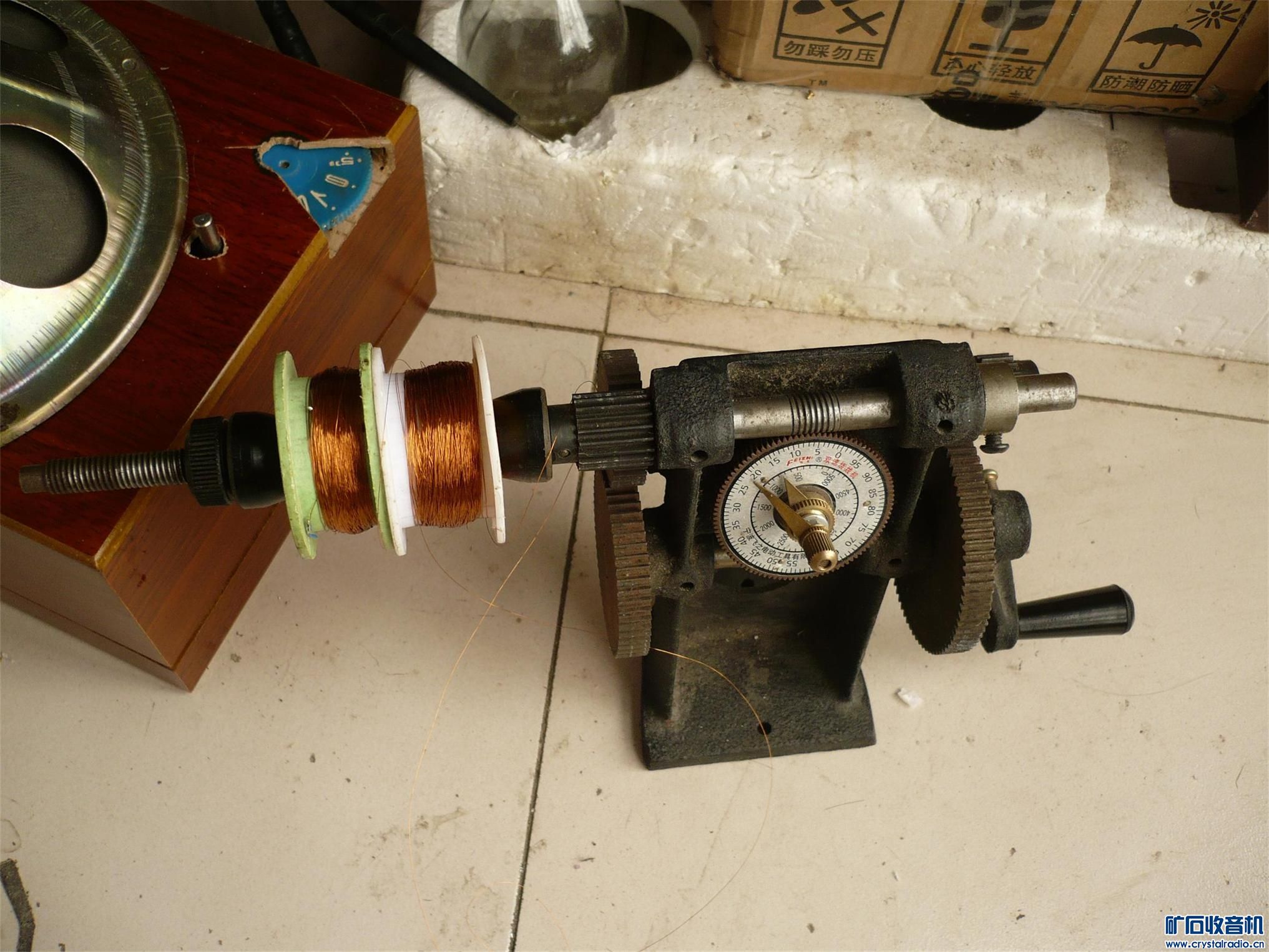

买不到!自己做-舌簧喇叭!

 楼主| 发表于 2015-6-23 10:04:45 | 显示全部楼层
我觉得如果将链接纸盆的部分改成杠杆传动,估计音量会大增

厉害,看着像车上用的蜗牛喇叭结构差不多

用的啥胶水
 楼主| 发表于 2015-6-23 22:27:49 | 显示全部楼层
aaa555000 发表于 2015-6-22 12:14
生命在于运动,兴趣来自折腾。
祝贺成功!开心就好。
已经改成推挽输出抽头的线圈,结果非常满意。声音洪亮。高音多一些、哈哈
发表于 2015-6-24 13:09:09 | 显示全部楼层
可以用变压器进行匹配。减少线圈,这样有点美人改张飞的感觉 ,灵敏度下降了。不过过了把手瘾 ,爽!
发表于 2015-6-24 13:45:57 | 显示全部楼层
线圈具体改的?原来是300欧姆
 楼主| 发表于 2015-6-24 15:32:35 | 显示全部楼层
鸿渐哥 发表于 2015-6-24 13:45
线圈具体改的?原来是300欧姆
我这个原来是1K 的阻值。最后改成双线并绕980匝  0.13的线  呵呵呵 如果用0.15的线估计也是是600-700匝。直接代替输出变压器。声音响亮清晰,。,,高音多一点。非常的满意
