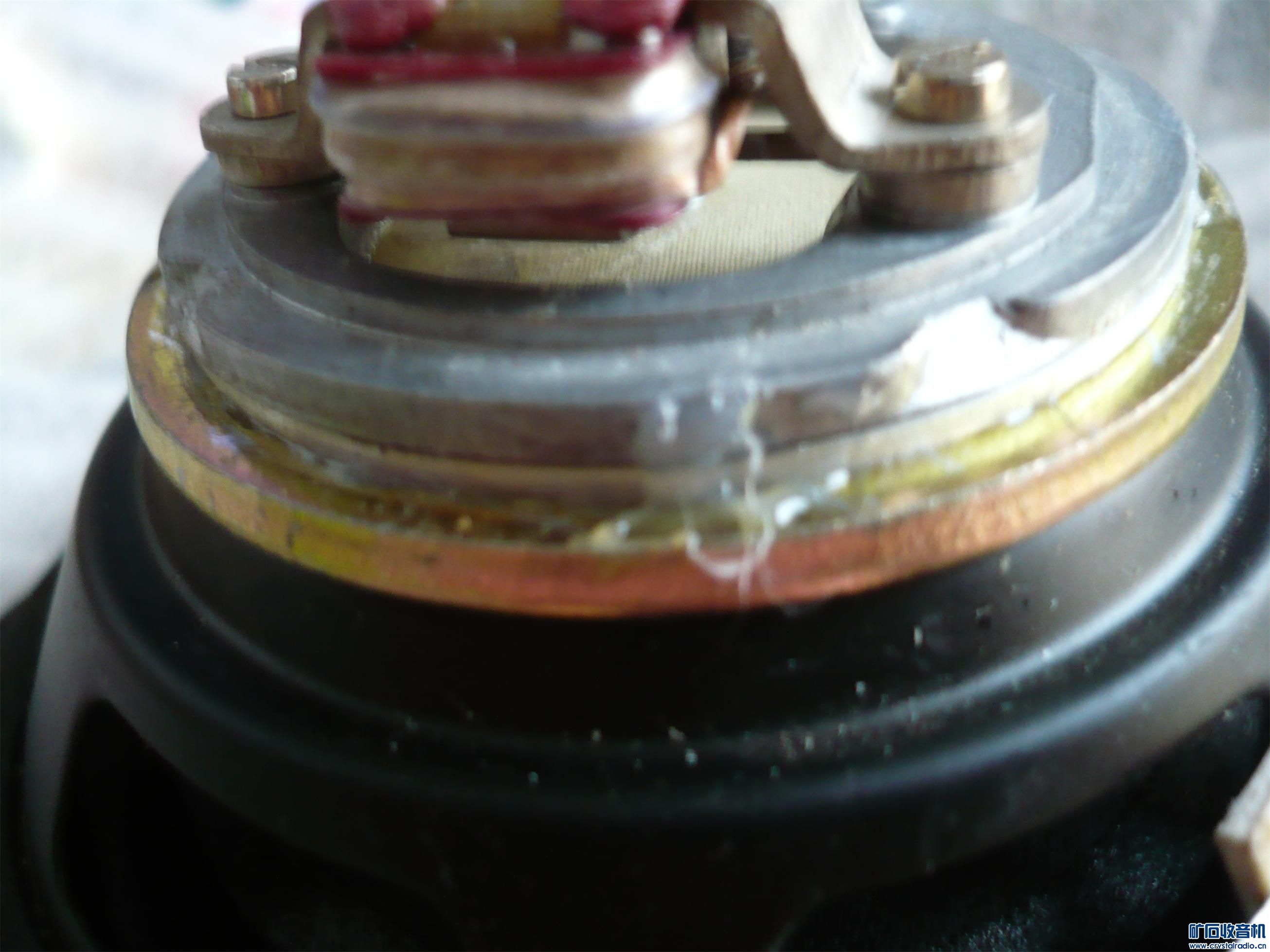

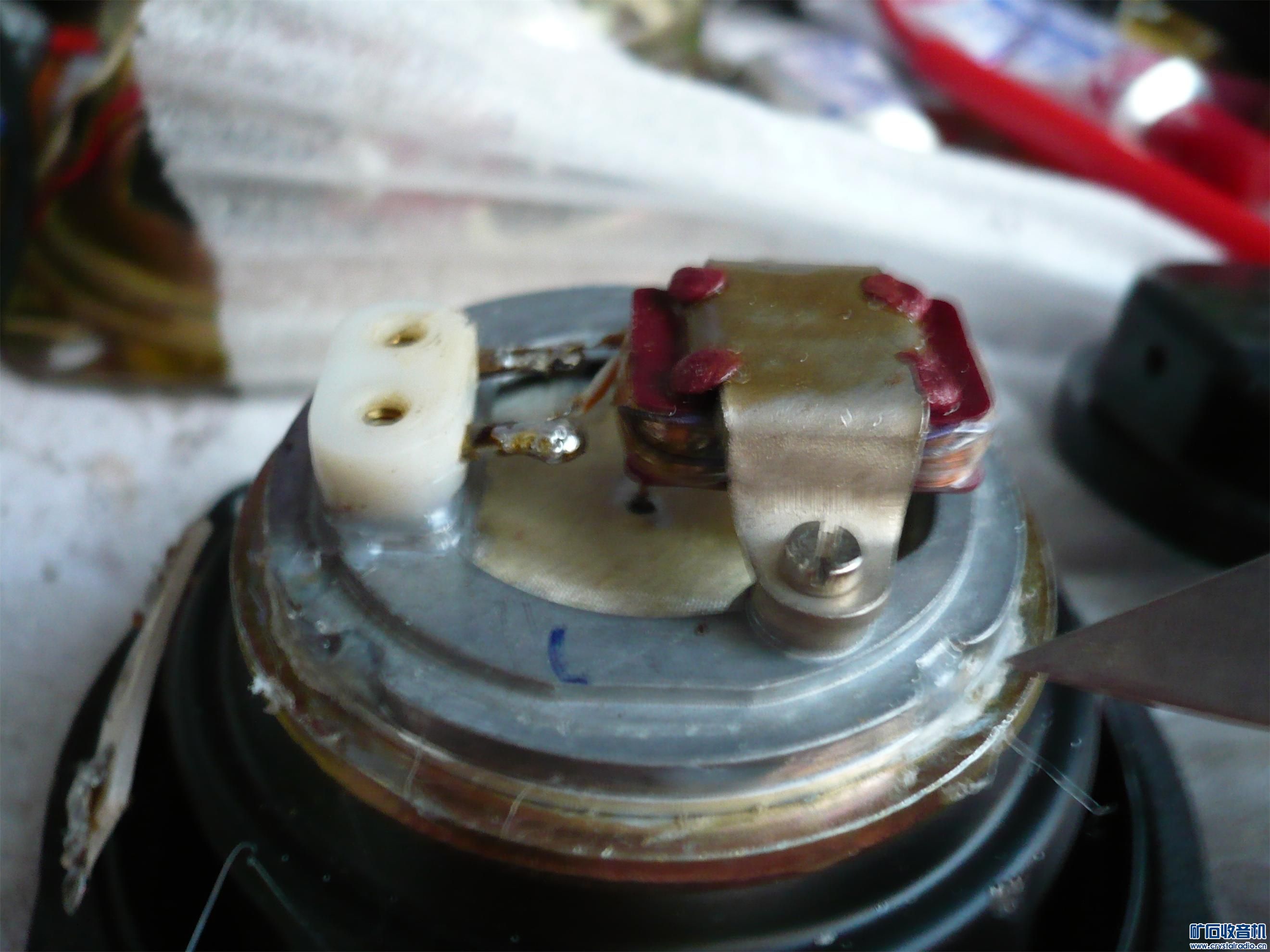

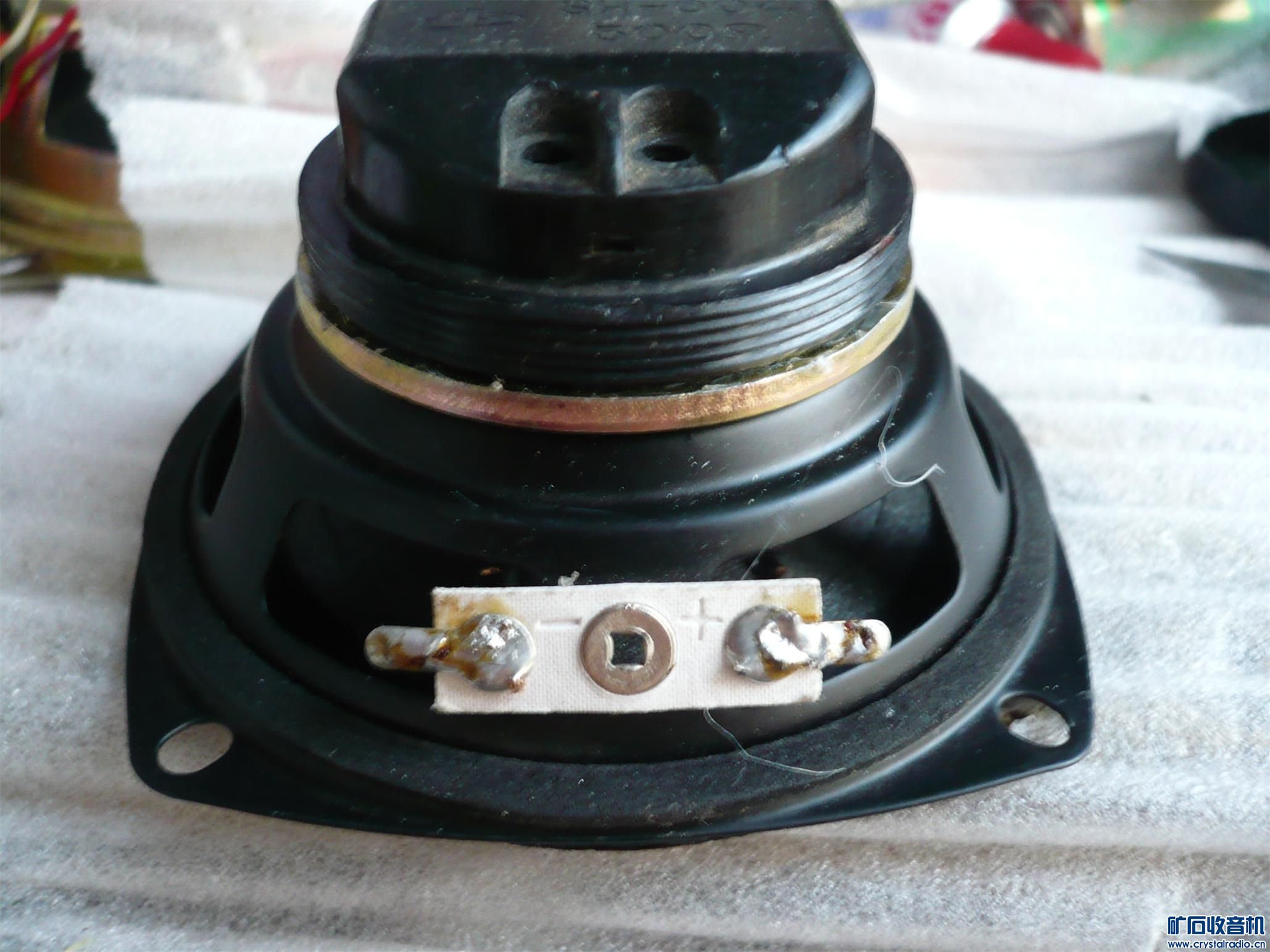

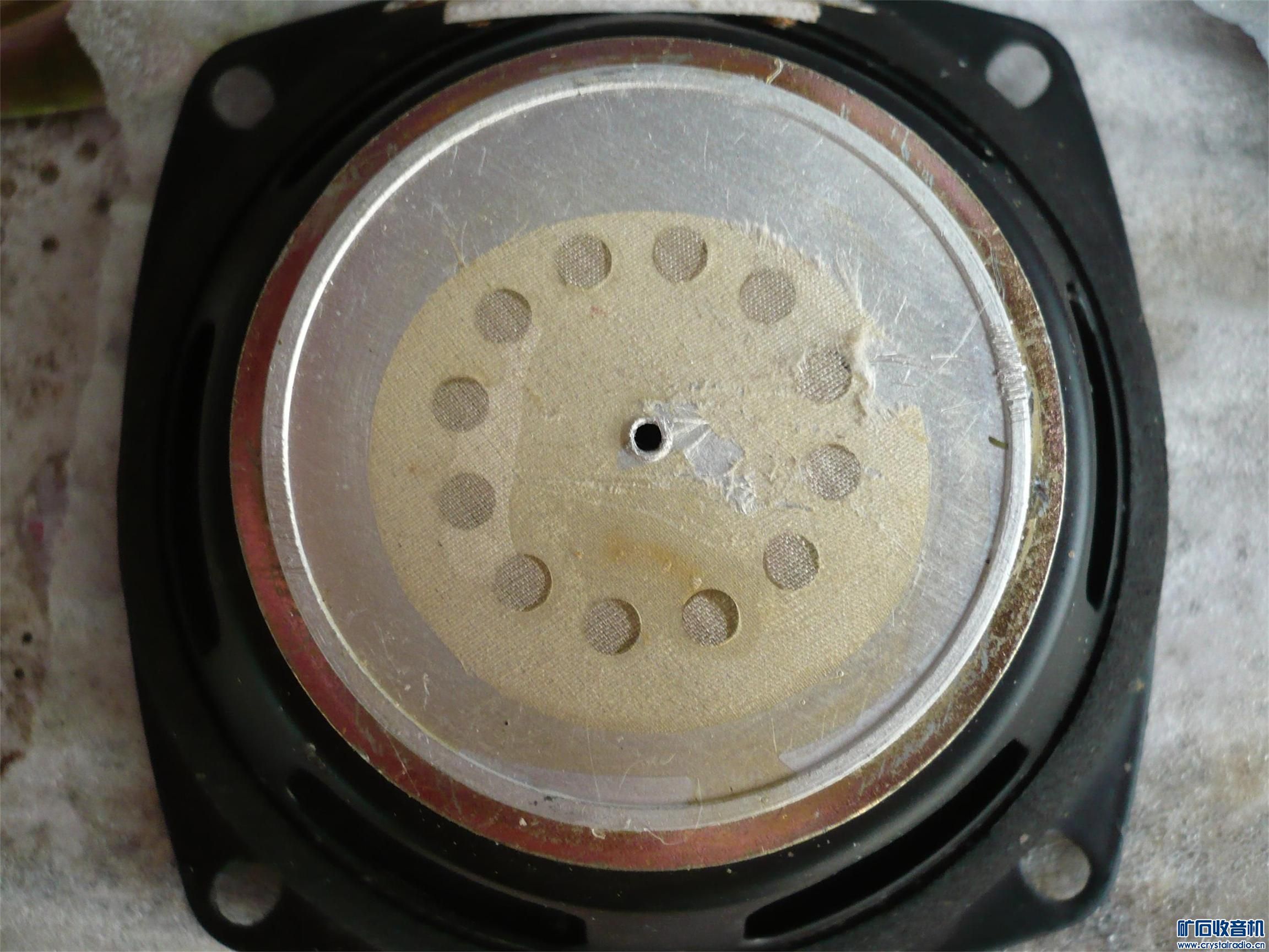

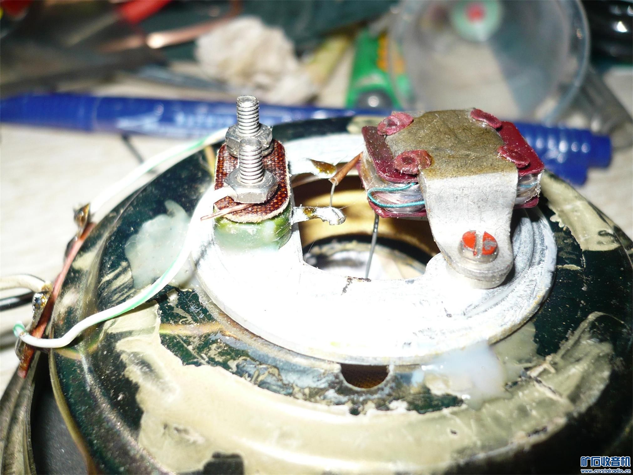

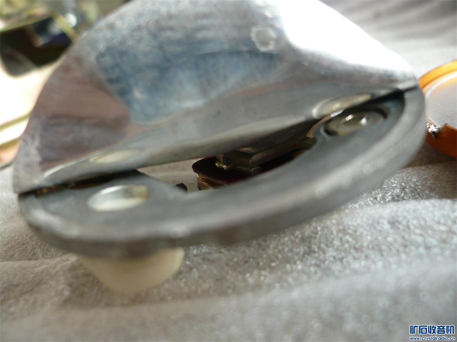

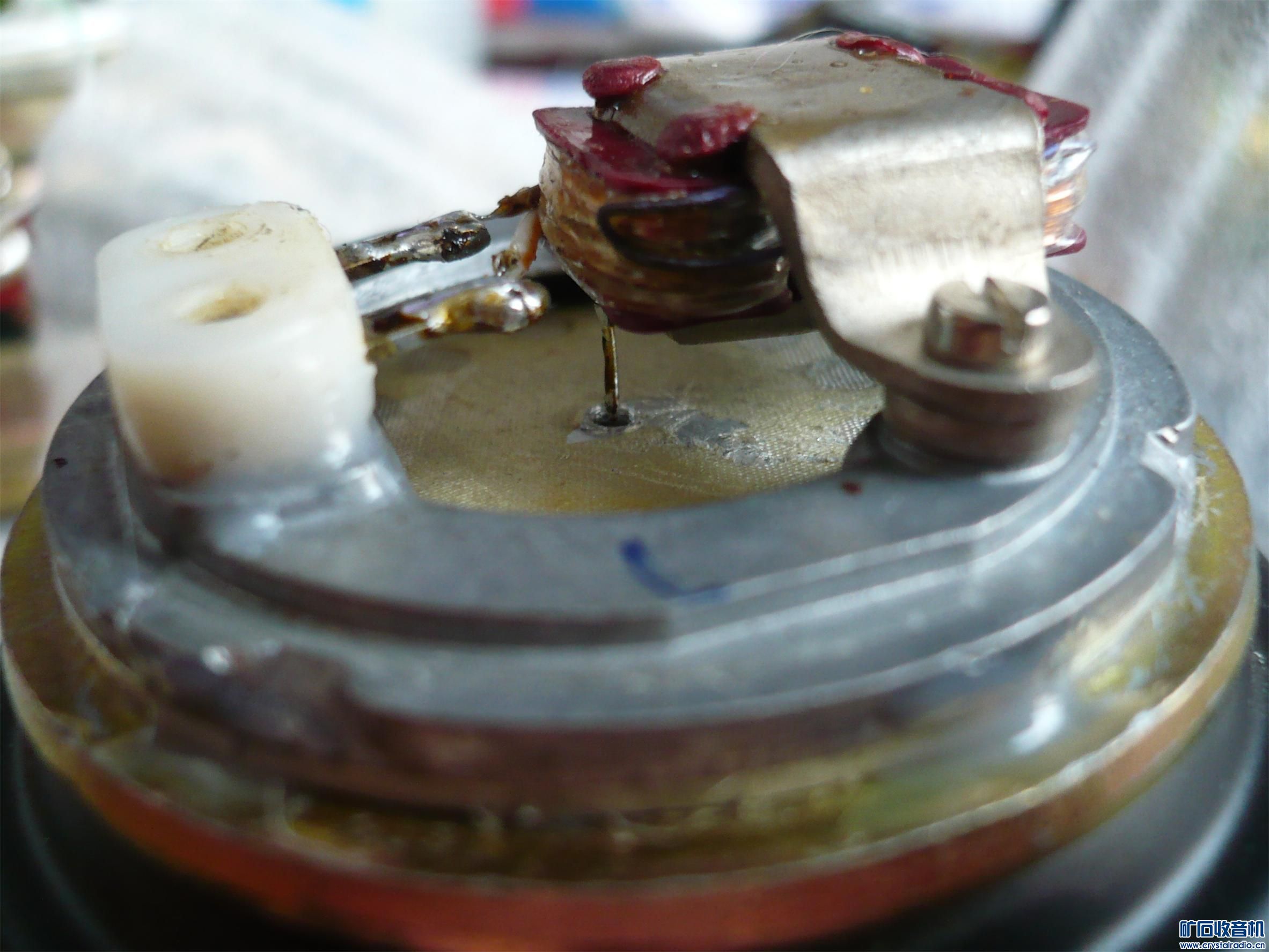

     前段时间看到坛友设计的红旗68-1,非常的喜欢。忍不住,下手 仿做了一台。
     但是本人不喜欢带耳机,手里有一个大的舌簧喇叭,但是这个喇叭的阻值阻值是1K 的,觉得音量小了些。应该是阻抗不匹。配按照原理,这个喇叭阻值在80-300欧姆最为合适,于是多方求购,无果。。。。无法弄到合适的喇叭。。。。
     无奈自己还是用耳机改做一个吧。。。。。。于是,开工。。。拆。。。。 眼睛花了 懒得打字。还是看图吧
4

发表于 2015-6-22 09:38:29 | 显示全部楼层
之所以要用舌簧喇叭,是因为推动它正常发声只需要十几至几十毫瓦。它的纸棚是小而脆硬的,很微小的触动即可发声。这个橡皮边软纸棚用一瓦以上功率推它也很正常。
本人认为这是给童车装了个汽车轮胎。小功率不出声大功率簧片吸死了。手艺蛮好不能用的!
 楼主| 发表于 2015-6-22 09:50:57 | 显示全部楼层
为了实验其性能。我还改装了一个4寸的,经过实验,4寸的要明显比那个2.5寸的声音要大。声音效果高音清脆不尖,低音也很柔和。  20平方米的卧室听的很清楚。由于二管机没有加音量开关,晚上还嫌吵i了。。。。。

有意思 发表于 2015-6-22 09:38
之所以要用舌簧喇叭,是因为推动它正常发声只需要十几至几十毫瓦。它的纸棚是小而脆硬的,很微小的触动即可 ...
不改线圈当然是推不动的

发表于 2015-6-22 10:37:14 | 显示全部楼层
衡水洪大电脑 发表于 2015-6-22 10:00
不改线圈当然是推不动的
真能用祝贺你!看来是我太主观了。
