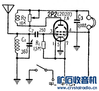

最近自制一台再生式单电子管短波收音机,使用直热式电子管2P2,接收短波波段,再生效果佳好,配一个代阻抗变压器,8欧耳机效果不亚于MP3 的音量,甲电1.5伏,乙电9负,望各大神指导

照这个装也行   再生线圈10圈 调谐线圈15圈   0.7毫米的铜线 直径3厘米
电路图
电路图

乙电增加到12v以上效果比较好,栅漏电阻接乙电正极用4M。

各位大侠  我昨晚发现一个问题向大家请教 ,本机再生效果强,有时候调台的手一动地方就听不清了,而且把手放到某一个正好的位置连鬼子的广播都能震耳(32欧耳机),试问这正常吗?

正常,收音机有人体感应,你用的那个不是金属底板,因而会受到一定的人体感应,用空气可变动片接地就行,用这种小型塑料可变我给你说个方法,你用一块比较大的金属板,把那个小可变安装到金属板后边,金属板用铁板铝板都行,上边正好贴上度盘,小可变仍然是动片接地,金属板也接地,这样通常可以消除人体感应,同理,再生电位器也做相同的改进,其实单管收音机做中波机比较简单,因为频率低,人体感应并不敏感。

让栅极正高压?
对,这样可以消除空间电荷,不过栅漏电阻必须要大,最好还是采用比较大的电阻,比如4M提高线圈效率。
