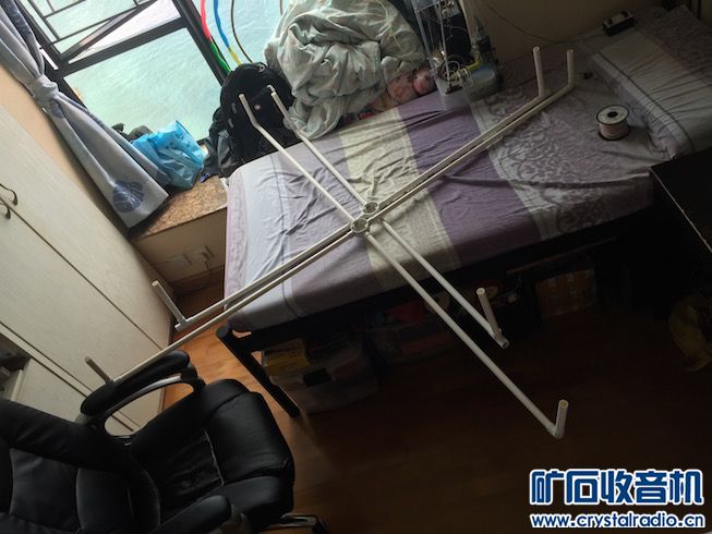

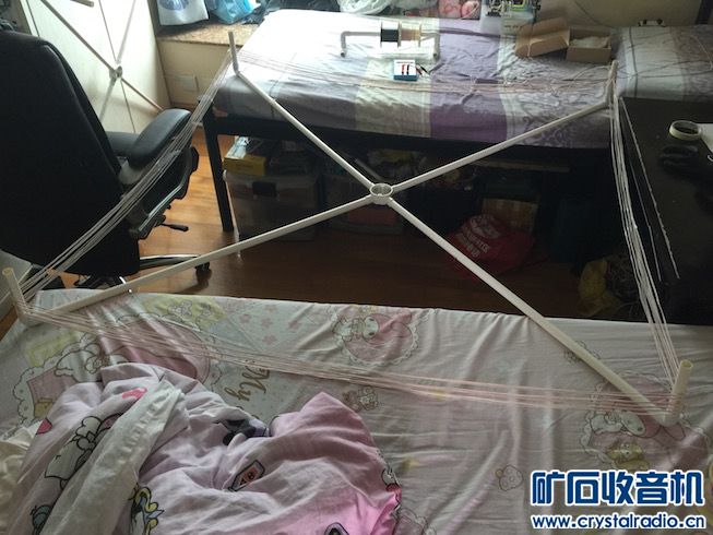

今天把大环加大至1400毫米, 用两根0.04x660李兹线 双线绕 了 6 圈 168.9 uH.
再加一圈 作 3DQ 付载.
和之前那个个1200毫米的大环 相比, 电流输出 和响度 提升 了 25%.

升级升得真快!导线为什么不会滑下来?胶管上锯了坑坑吗?
 楼主| 发表于 2015-6-21 18:26:56 | 显示全部楼层
只是用胶布贴着。调整间距后再固定

很奇怪,大环截面垂直地面,接收效果咋样?
 楼主| 发表于 2015-6-21 20:48:28 | 显示全部楼层
是的。在我这边大环水平放才能收到弱台,否则全给强台覆盖
