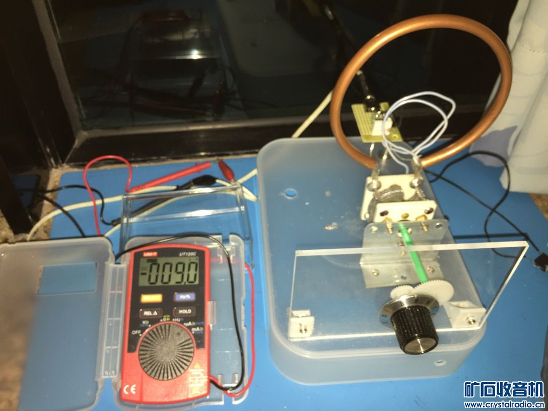

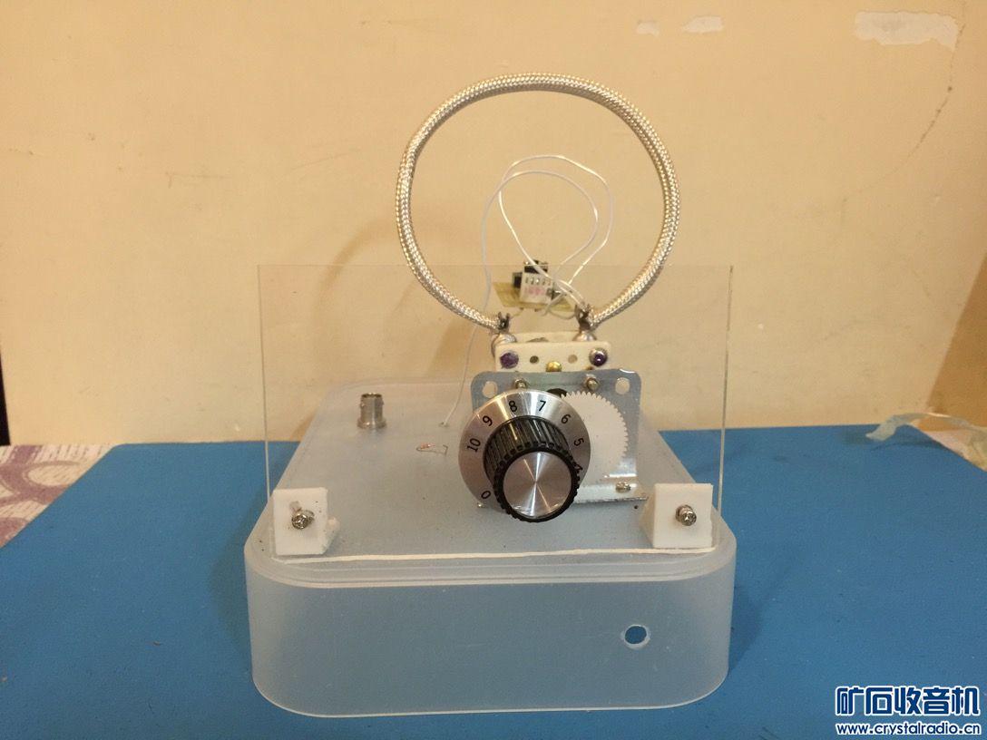

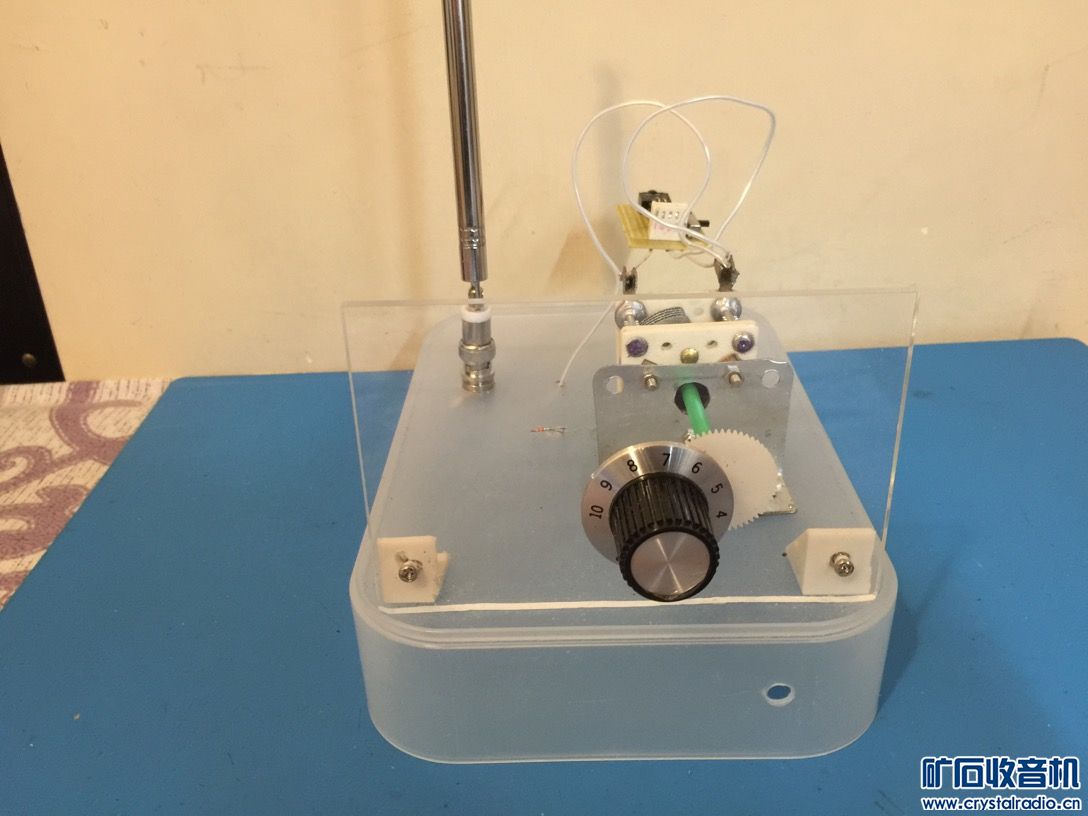

今天用了改良了的反转3DQFM矿机线路做了个 110毫米直径小环FM矿机.
没有把线圈焊接, 只是靠线圈的弹力压着蝶形可变电容的两极.
这样可轻易测试不同物料的效果.
发现12mm 铜管最好,
然后是6mm 镀银屏蔽线,

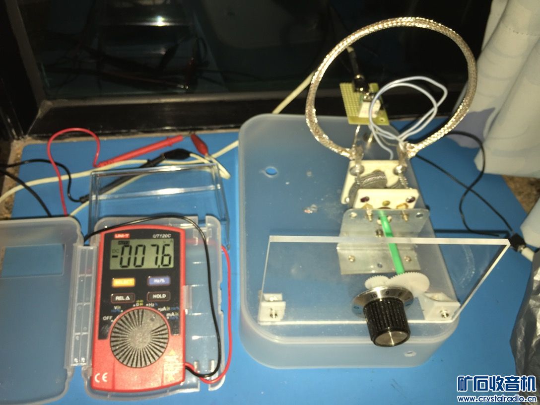

6mm 镀银屏蔽线由于太软, 要靠中间穿着的3mm铜线撐起.
最后是 3mm 铜线.

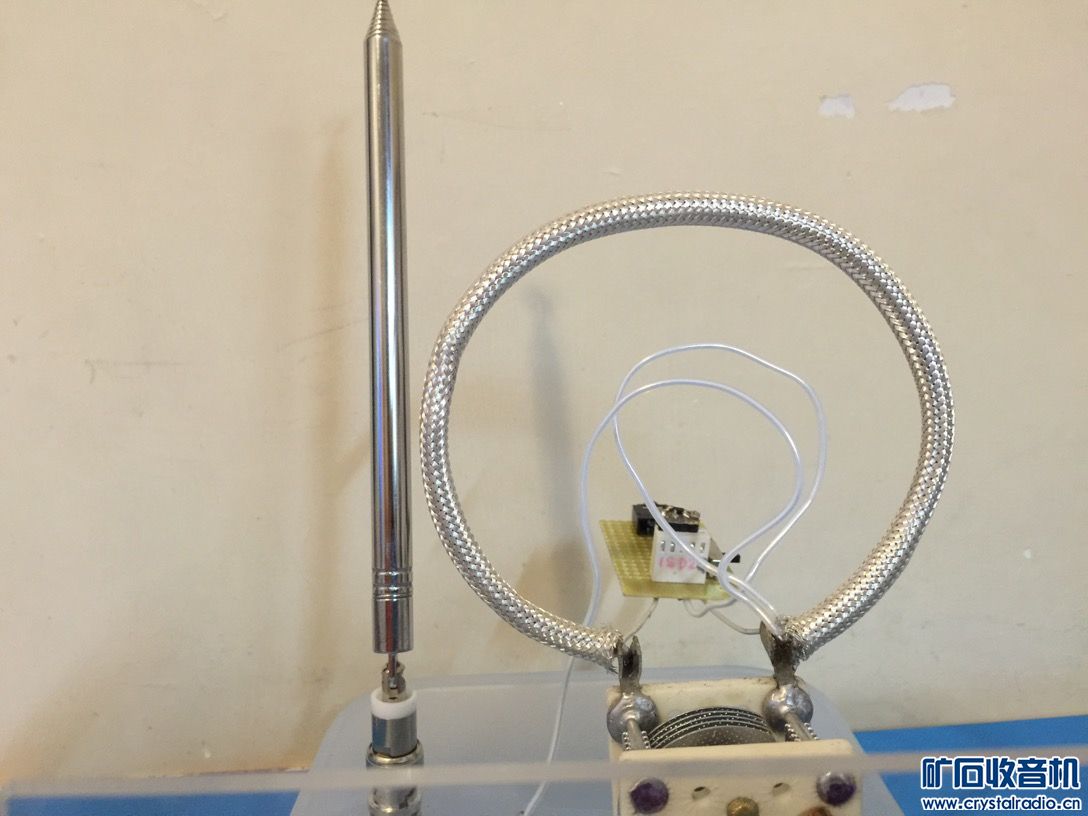

三種物料都可不用拉杆天线就可收到数个FM天台, 其中的强台音量小但能清昕听见, 且选择性好. 音量和我之前做的"LC一体化的铜管大环模组化FM矿机" 差不多. 証明那时用铜管做的拉杆式可变电容的Q 值不差.  http://www.crystalradio.cn/thread-613285-1-1.html
加了拉杆天线雖音量大了, 但反而多了失真. 可能要把拉杆天线的位置移动一下.

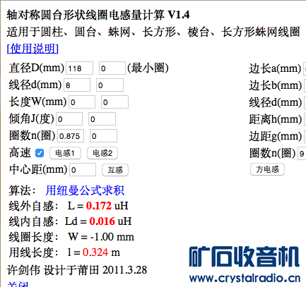

110mm环电感量是多少?

冯可变电容调同一个台的位置感觉适中,实地测试能覆盖88mhz 至108mHz 的台, 也可收到航空通讯.
用许老师 的计算器计了一下.
Screen Shot 2014-11-16 at 9.59.59 am.png Screen Shot 2014-11-16 at 9.59.27 am.png Screen Shot 2014-11-16 at 10.00.48 am.png Screen Shot 2014-11-16 at 10.04.22 am.png

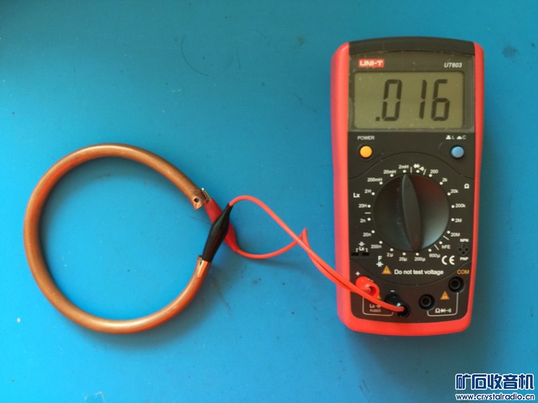

我的平宜电感表 量小电感 十分不可信. 有好的介绍吗?

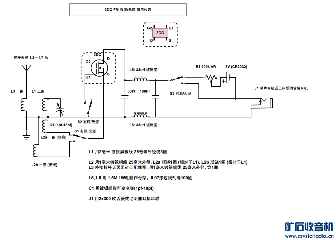

小张老师好;您的FM矿机图,
      “开关处”,亲标注, “有源”,  “无源”。分别标示更清楚啦。矿友容易看懂。
 楼主| 发表于 2014-11-16 10:26:49 | 显示全部楼层

12mm 铜管最高 1.1mV 0.5uA.

更正: 最宽的铜管是10mm 不是12mm. 线圏內径110mm, 外径加上铜管的宽度, 如铜管是10mm, 110+10=120mm 就是外径.
今晚测试比较这六种小环的效果
10mm铜管 (0.16uH) , 8mm铜管(0.172uH), 6mm铜管(0.187uH), 3mm铜线(0.227UH), 3mm 镀银屏蔽线(0.227UH), 6mm 镀银屏蔽线(0.187uH).
補上10mm 铜管 120 直径小环的电感计算.
根据频率覆盖计算器, 要覆盖 88-108mHz,用3pf-18pf 可变电容, 3pf 的分布电容,
合适电感量 0.16uH 至 0.23uH 都可以.
Screen Shot 2014-11-16 at 6.05.09 pm.png Screen Shot 2014-11-16 at 6.05.33 pm.png

今晚测试比较了这六种小环线圈材料的效果.
總结测试有以下发现:
1. 不能单靠检出的电流大小判断接收效果, 因FM矿机收到的FM噪音的电流比收不到台时可能还要大. 要靠耳朵分清楚效果的好壞, 但这卻有些不科学.
2. 当不加拉杆天线, 只靠110mm 小环和耳机线当天线时, 用宽的线材有较好的效果.
3. 当加拉杆天线,  用宽的线材有反而失真加大.
4. 用同一圆柱体当模具绕线圈, 线材越宽, 电感反而越小.
从下测试是无拉杆天线, 只靠110mm 小环和耳机线当天线
效果音量最好的先排
1. 10mm铜管 (0.16uH) ,
2. 8mm铜管(0.172uH),
3. 6mm 镀银屏蔽线(0.187uH) - 电流雖然和 6mm铜管 差不多, 但感觉  6mm 镀银屏蔽线 音量大些.
4. 6mm铜管(0.187uH),
5. 4mm 镀银屏蔽线(0.21uH),
6. 3mm铜线(0.227uH),
