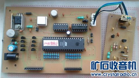

发表于 2013-11-23 03:59:51 | 显示全部楼层
金枪鱼 发表于 2009-5-17 20:22
提示一下电路设计上的一个问题,MB506前加的两级放大根本就是多余的,MB506自己就足矣对50mV的信号反应了! ...
使用频率计多了以后.发现前级一年里死十次八次是经常的事.而且绝大部分不是全死.是偷偷地死.轻微地死.灵敏度变低.乱码
如果用UA1做首放大.在文章的当年.UA1一年所用钱是惊人的.
所以加两前放并不多余.是代UA1去牺性的.但管子从这换出来后仍可用在其他场合.丝毫不觉有啥毛病
这就是频率计前置与一切电路不同之处---------不停地换二奶.三奶.   ......
