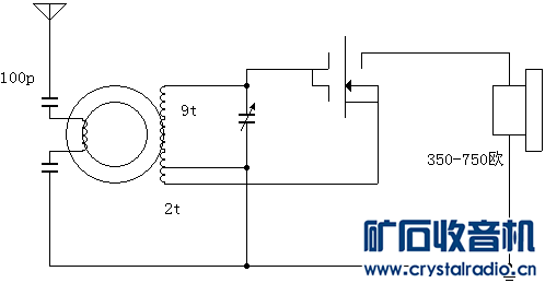

多模式两波段矿石机

发表于 2015-7-6 11:14:31 | 显示全部楼层
能否给个独立的短波电路图和清晰的原件、线圈参数。

 楼主| 发表于 2015-7-7 17:49:22 | 显示全部楼层
发表于 2015-7-7 17:54:48 | 显示全部楼层
zhuyoq007 发表于 2015-7-7 17:49
很好!如果再给个用3DQ检波的图就更好了,谢谢老师!

 楼主| 发表于 2015-7-8 08:53:11 | 显示全部楼层
发表于 2015-7-8 09:53:54 | 显示全部楼层
谢谢老师对初学者的支持!中波磁环线圈配365P可变匝数是多少?电感量多大?用友谊电子的磁环是两只叠用?
 楼主| 发表于 2015-7-8 10:36:07 | 显示全部楼层
中波磁环线圈配365P可变匝数,用R40c1两只叠加,用0.07X60股纱包线,初级65T,次级7T,3dq s级3T

发表于 2015-7-8 18:39:06 | 显示全部楼层
多谢了,初学者就是需要这样的导师。
