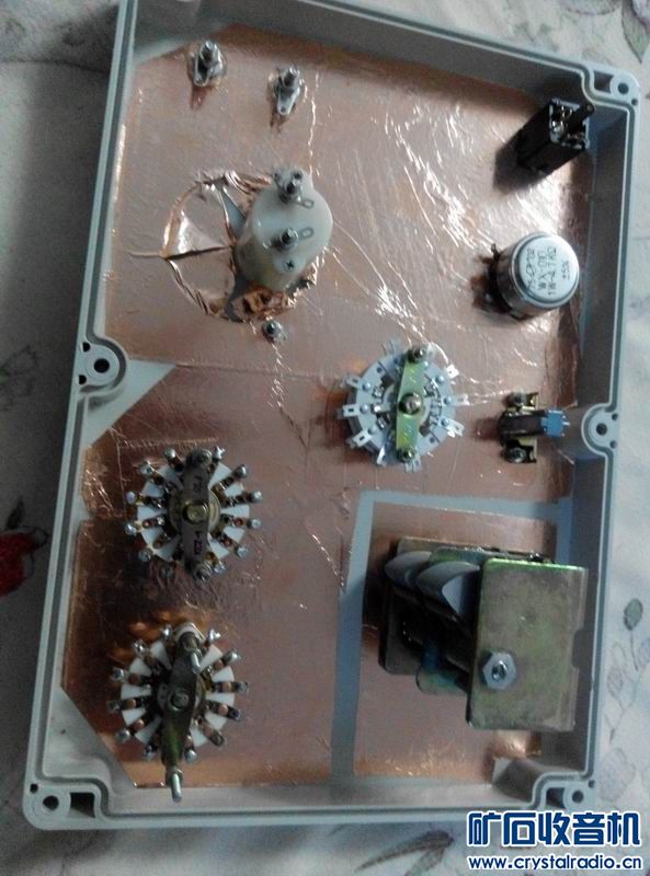

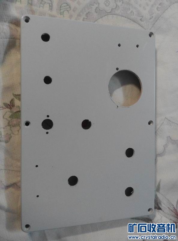

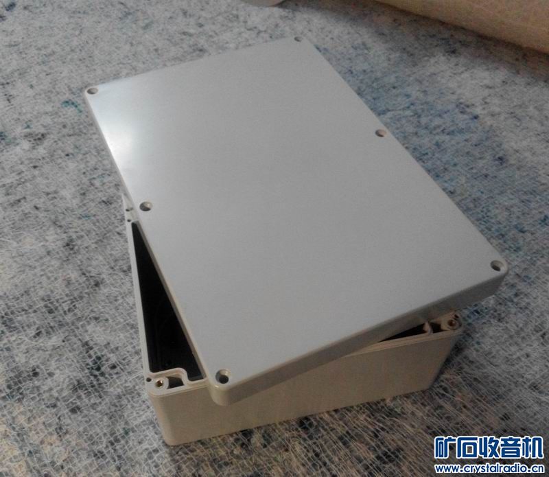

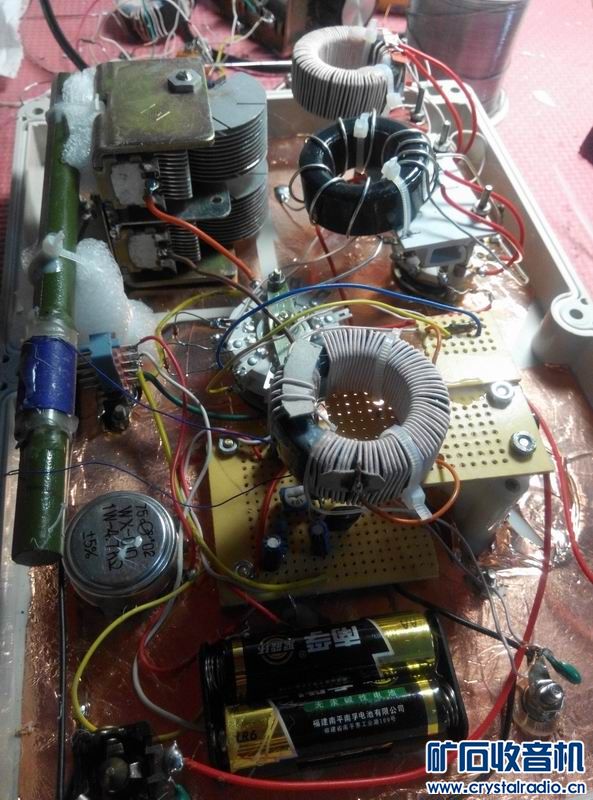

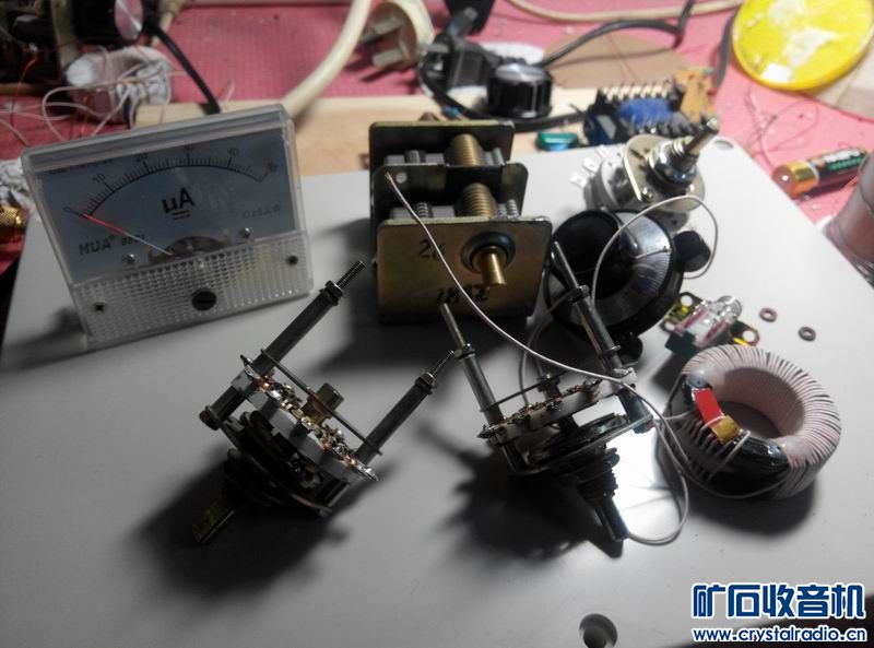

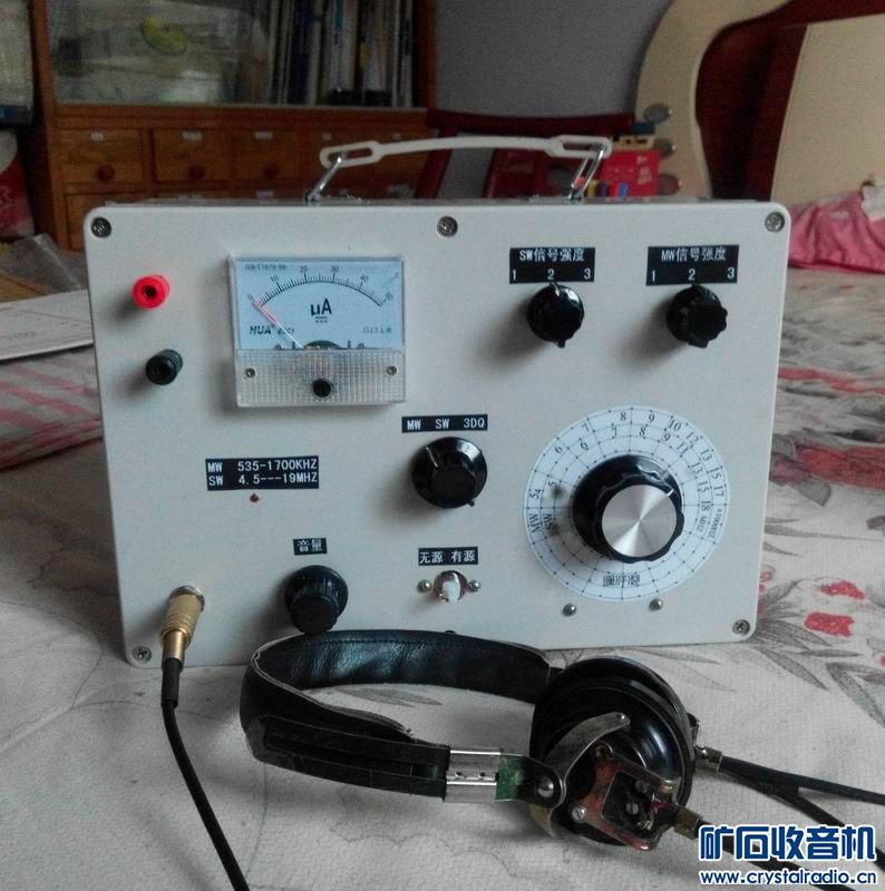

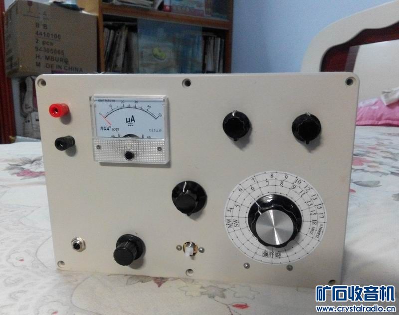

   早些时侯就想把最优秀的矿石机线路集中在一起,做一部多模式多功能多波段矿石机,原先是想加上调频,但经过多次试验,由于其灵敏度和稳定性存在问题被排出了, 最终选定了磁环中波 磁环短波 磁环3DQ中波 磁棒TA7642有源中波。
机器外壳采用户外接线盒,中短波均采用两回路单调谐电路,天线回路采用多抽头选择开关,可适应不同信号强度的收听。线圈采用37X24X15磁环,中波和3DQ用0.04X175丝包线 ,短波用1mm的镀银铜线绕制,磁棒用10X160mm,初级0.07X7 55T 次级7T,配365P空气双连。
这台矿机灵敏度很高,白天可以用有源中波和无源短波收听,有源中波不用天地线,效果比超外差机好,灵敏度高,抗干扰性好。晚上所有波段模式都表现不错,还可以做为标准矿机对天地线和其它矿机接收信号强度进行对比测试。
中波接收范围 530—1700KHZ
短波接收范围  4.5—18MHZ
见图

发表于 2015-6-12 12:08:12 | 显示全部楼层
好漂亮的小机!三个磁环初级分別串入100P、0.1和0.2电容有什么作用呢?

 楼主| 发表于 2015-6-12 12:21:29 | 显示全部楼层
谢谢版主加精!
串入100P、0.1和0.2电容,可以进一步提升线圈回路有载Q值,对灵敏度和选择性有提升

发表于 2015-6-12 12:48:59 | 显示全部楼层
矿机制作的真好,高15mm的磁环是很难得的好环,一下用了3个奢侈呀。只是高阻耳机用于3DQ,阻抗失调效果可能不会太好。
 楼主| 发表于 2015-6-12 13:06:09 | 显示全部楼层
tnlby 发表于 2015-6-12 12:48
矿机制作的真好,高15mm的磁环是很难得的好环,一下用了3个奢侈呀。只是高阻耳机用于3DQ,阻抗失调效果可能 ...
要制作好矿机就要好材料,高阻耳机用于3DQ的确对性能有很大的影响,最好用舌簧耳机

这台矿机的亮点是大胆的使用了"TA7642有源中波"。
让传统"矿机"永远的害臊下去的一种新技术!
特为外观加分!!
总有一天还会出现采用NE605那种代中频通道的矿石机!!

不得不承认,TA7642用在直放式中波电路上,简单效率高。在没有天地线的情况下,有源就是必备模式,在这台矿机中主要是用于对中波某频率的实际信号强度能和矿石机接收能力作对比

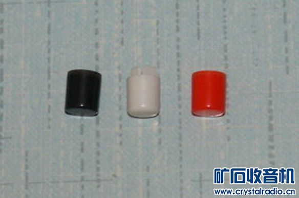

发表于 2015-6-12 14:23:18 | 显示全部楼层
如果有源/无源开关用上按扭就更好了。(请看站内消息。)

 楼主| 发表于 2015-6-12 15:33:59 | 显示全部楼层
谢谢hhyy99 版主
