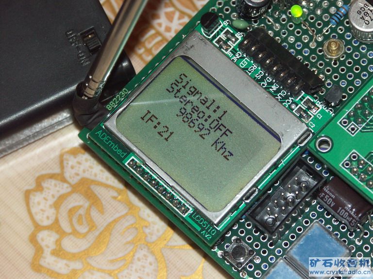

我也用tea5767 做了一台FM调频机(有PP)
发表于 2009-5-16 08:20:04 | 显示全部楼层 |阅读模式

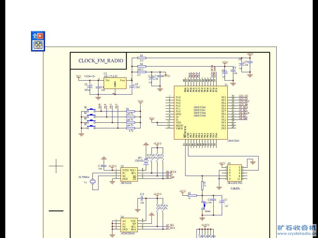

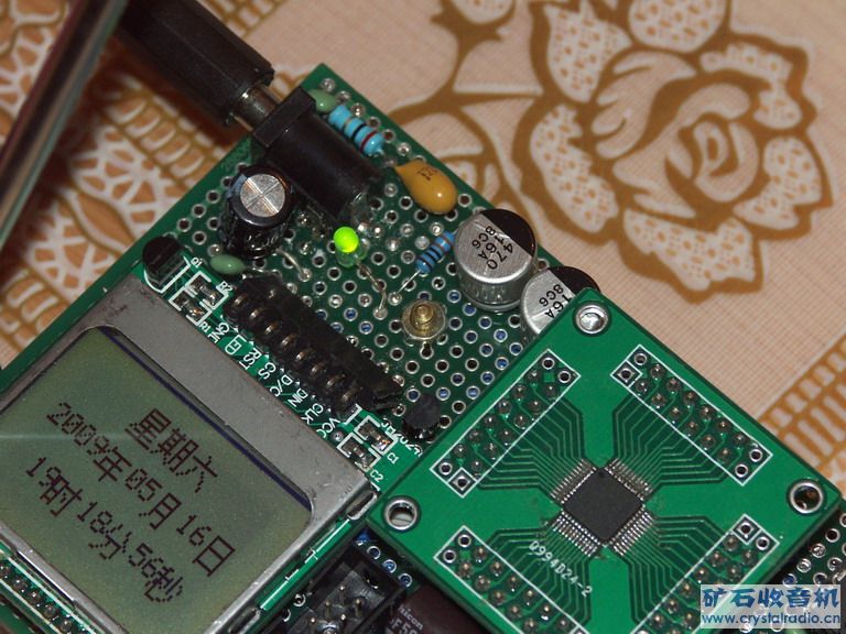

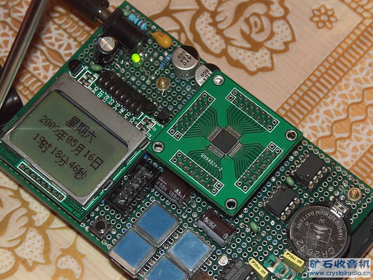

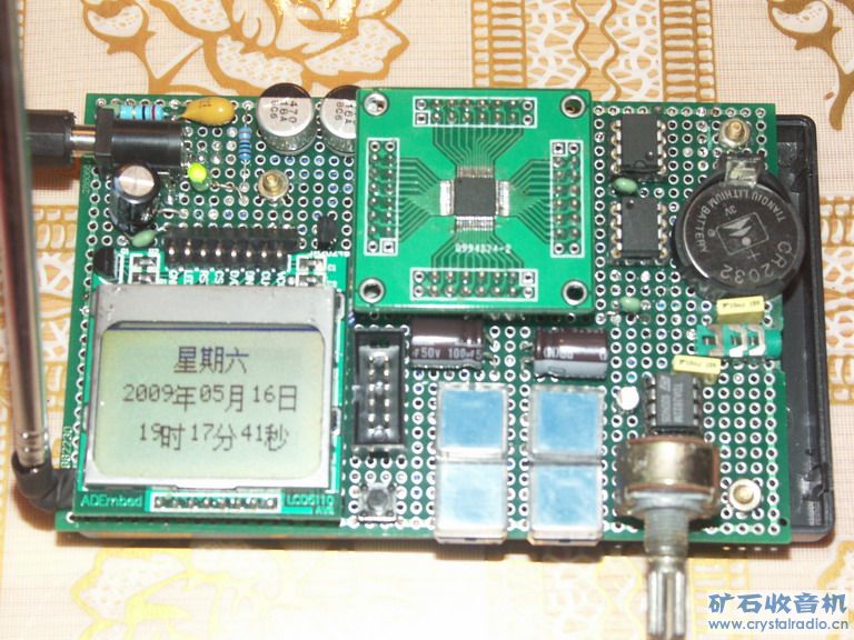

使用C8051F340 +5110LCD+AT24C256+DS1302+TDA2822
上了清晰的片片。
后续将会将原理图放上来。
[ 本帖最后由 armyxu 于 2009-5-16 19:30 编辑 ]
发表于 2009-5-16 09:24:25 | 显示全部楼层
线路板做得真不错
发表于 2009-5-16 18:22:39 | 显示全部楼层
好复杂啊。用纽扣电池吗?

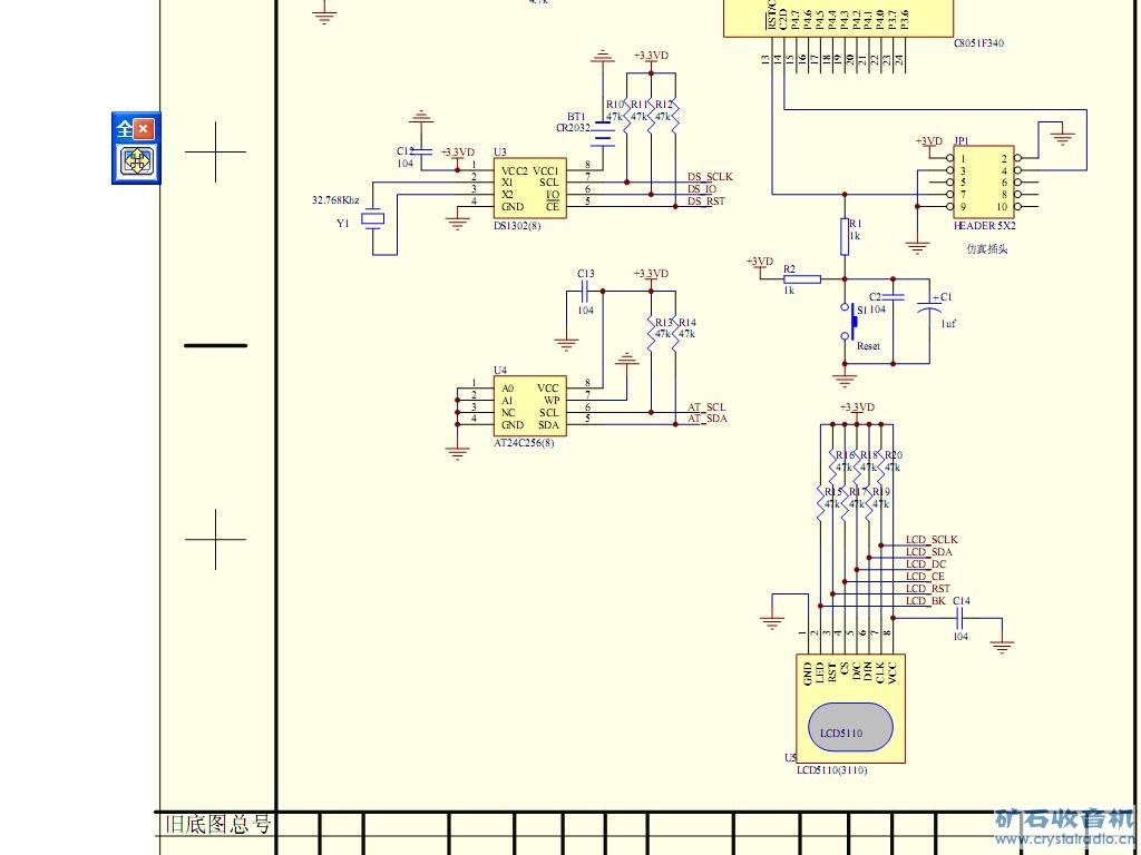

 楼主| 发表于 2009-5-16 19:09:01 | 显示全部楼层
扭扣电池是给DS1302当备用电池的,正在画原理图,到时候贴出来
 楼主| 发表于 2009-5-16 21:46:19 | 显示全部楼层
先贴一部分
发表于 2009-5-17 12:06:40 | 显示全部楼层
真漂亮!加个有机玻璃外壳赏心悦目啊

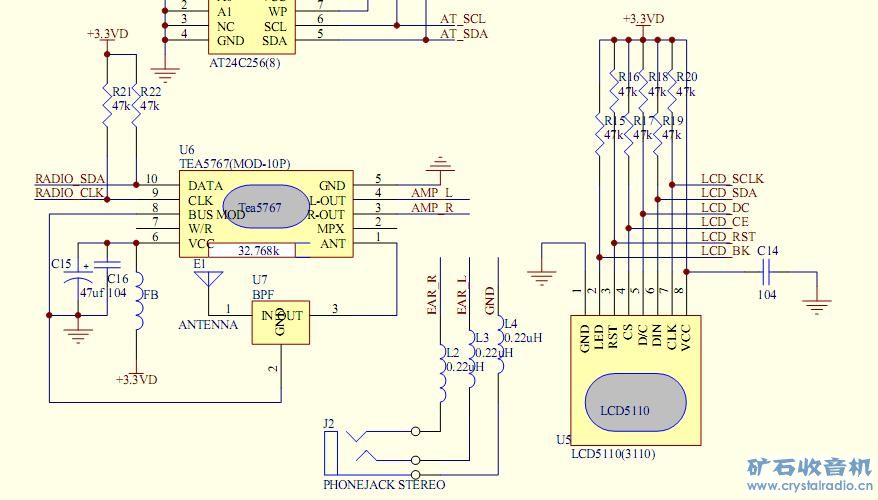

 楼主| 发表于 2009-5-17 21:34:07 | 显示全部楼层
继续放原理图 tea5767部分
 楼主| 发表于 2009-5-17 22:26:18 | 显示全部楼层
继续。。。。tda2822部分

 楼主| 发表于 2009-5-18 18:56:27 | 显示全部楼层
如果有人做的话,我可以提供测试固件,同时可以互相交流。
此外,tea5767并不想有些人说的那么差,如果设计合理,单片机,屏的干扰可以很好的处理。用2个tda2822 最好用btl方式驱动每声道1w的喇叭,如果用耳机听最好用tda1308
其实如果把机子做大一点,效果很好的,天线是关键,毕竟这个tea5767模块很便宜7-8元一个哦。为什么我用C8051F340,因为这个芯片很强,有2个串口,1个USB,还有40个IO,10bit的AD转换,还可以用内置的晶振,做个台机还是蛮爽的。
下一步准备用si4730  做钟控 直接输入的FM/AM机,放在家里当台机应该不错。
希望朋友们都来试一下!
