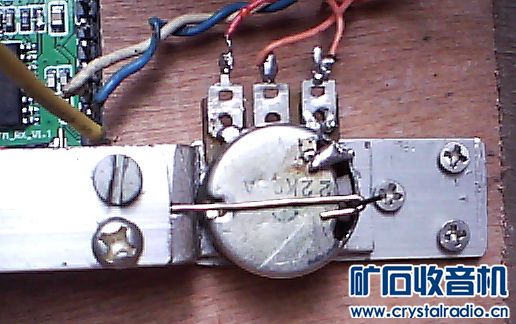

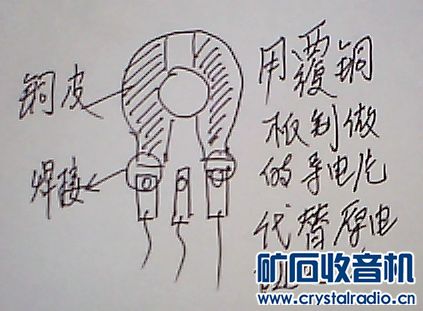

 楼主| 发表于 2015-7-10 11:22:02 | 显示全部楼层
终于解决了单旋钮上下选台难题,方法如下:使用报废的电位器,用环氧覆铜板做一块与电位器中电阻片模样相同的导电片,锉薄环氧面,使总厚度在0.4毫米以下,需要断开的位置去掉覆铜,对齐原来电阻片,根脚与电位器焊脚焊接,稍微调高中间焊脚弹簧片高度,也可以剔除原电阻片再操作。好了,电路部分改造完成,此时可以实现上下调台,但不能使旋钮自动停在触点中间位置。下一步是使旋钮左右居中的装置:在电位器外壳上对齐电位器轴限位突起,使对应触点能够通断位置开孔,加热一段细钢丝插入塑料突起,使之露出外壳一部分,用手拨动钢丝电位器能够旋转,刚好能联通左右触点即可,再取一段钢丝一端打5毫米回弯与拨动用的钢丝结合,另一端设法相对电位器固定,这样,在钢丝的弹性作用下即可保持旋钮停在左右触点中间,实现左右旋动上下选台。遗憾的是制作过程没有拍照,啰嗦半天别人也不知所然,好在它确实挺好使。
