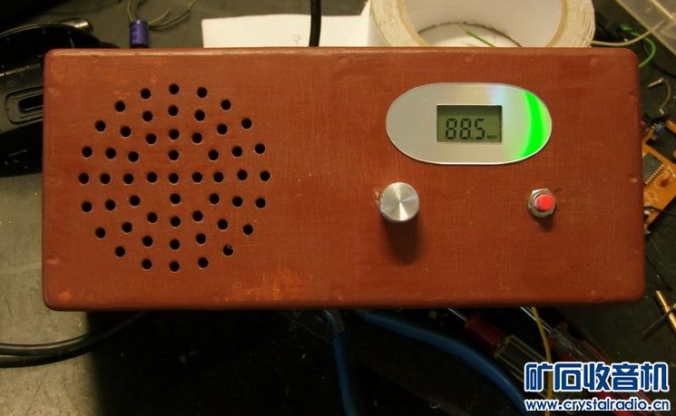

网上购得调频模块,用TDA7231做单声道功放,18650电池供电,音质通透圆润,效果不错,唯一不足模块好像有点问题,即101-108频率收不到台。说明,TDA7231音质明显优于TDA2822。
DSCF7875.jpg DSCF7876.jpg DSCF7877.jpg DSCF7878.jpg TB2xhqTcXXXXXXPXXXXXXXXXXXX_!!789815333.jpg DSCF7879.jpg
补充内容 (2015-6-16 06:45):
很多网友问起USB接线作用,草率的试了试,只看到屏幕显示PC,当时没仔细试验不知何用,今天醒的早想了想就应该是USB声卡,随即做了试验得到验证,接好USB线后可以播放电脑的音频,也就是说可以当做外置声卡用。

麻雀虽小五赃具全
USB DP
USB DM干什么用的

试过了,显示PC,没别的反应。

是USB的接口。USB不是有4个极吗?就是中间的两个极。

木壳飘亮,喇叭孔打的均匀,看着舒服。
