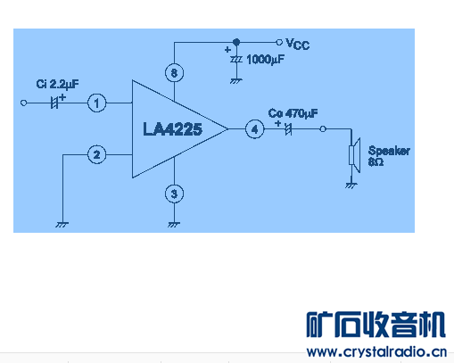

发表于 2016-3-7 13:16:33 | 显示全部楼层
我一般都是首选用LA4225代换,外围超级简单。不需外加任何元件,只带一小块散热片就行。
