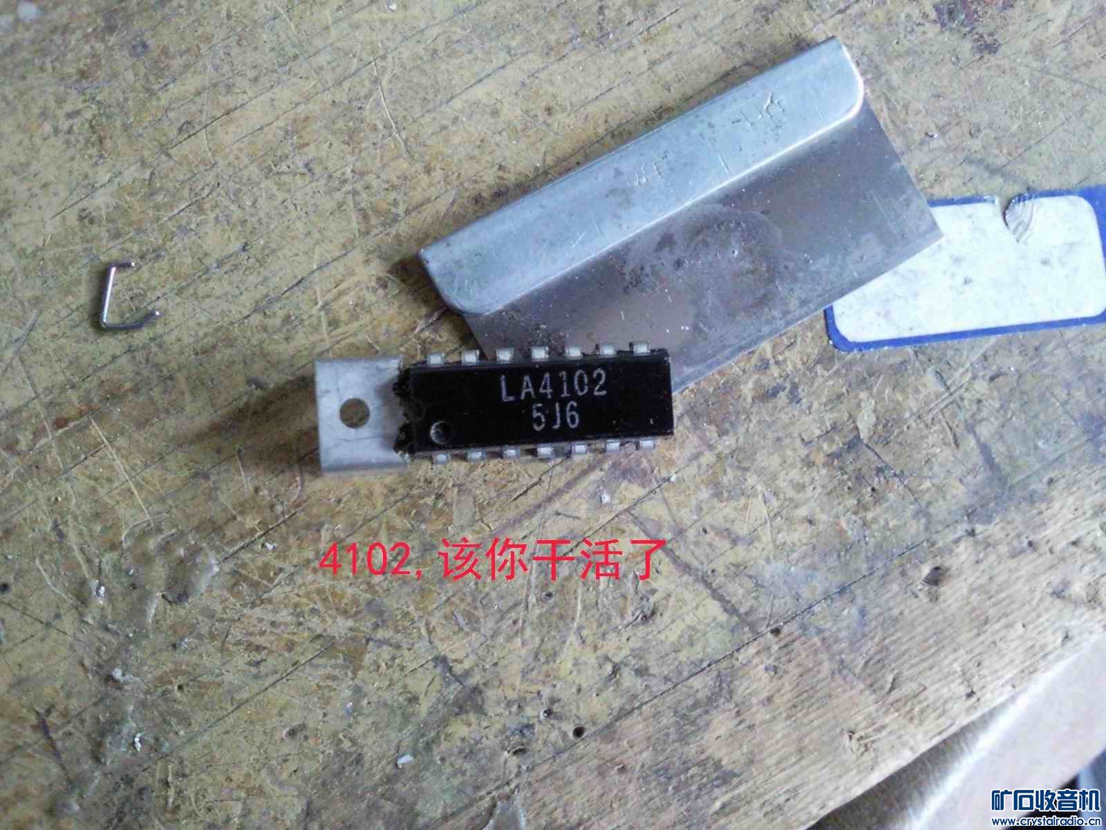

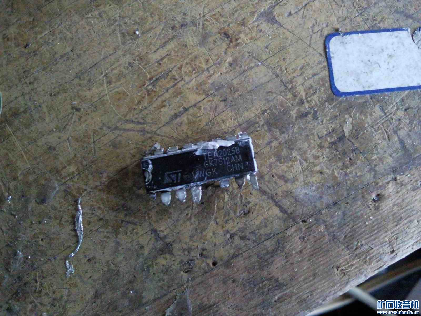

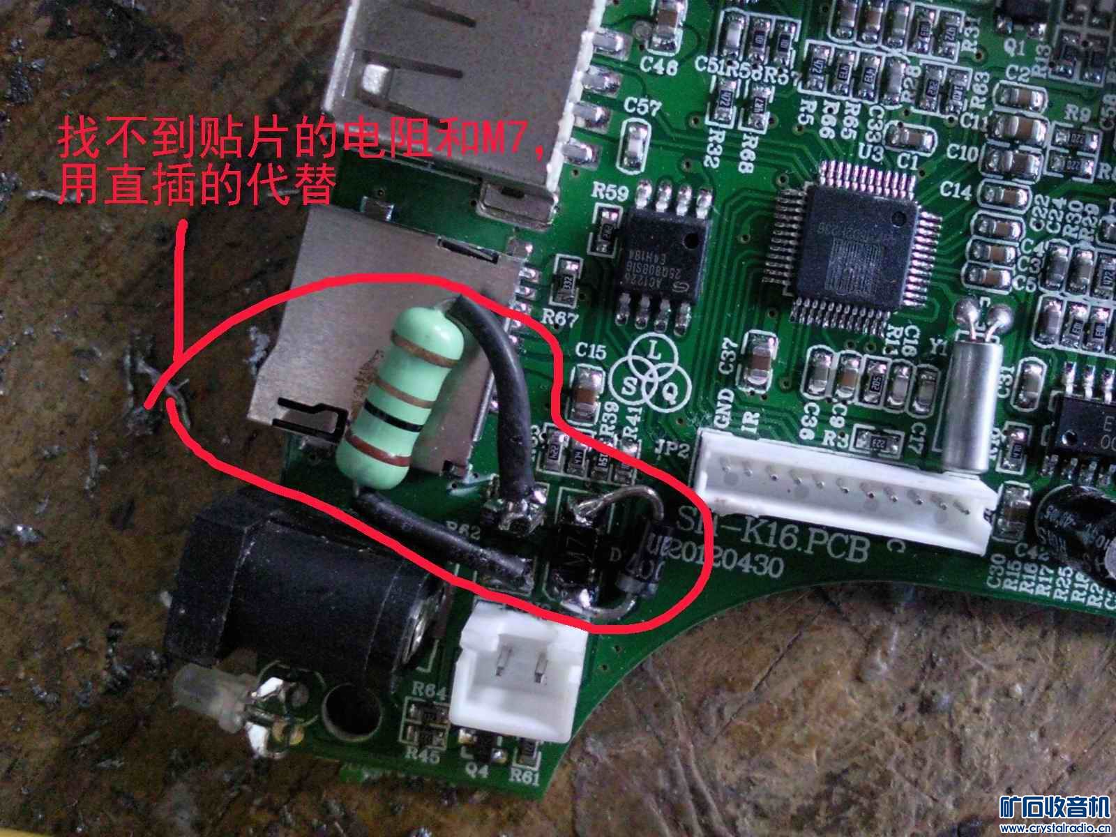

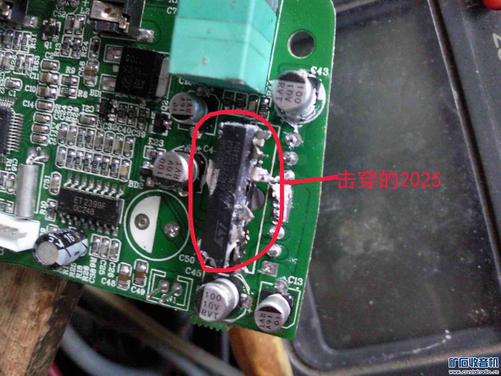

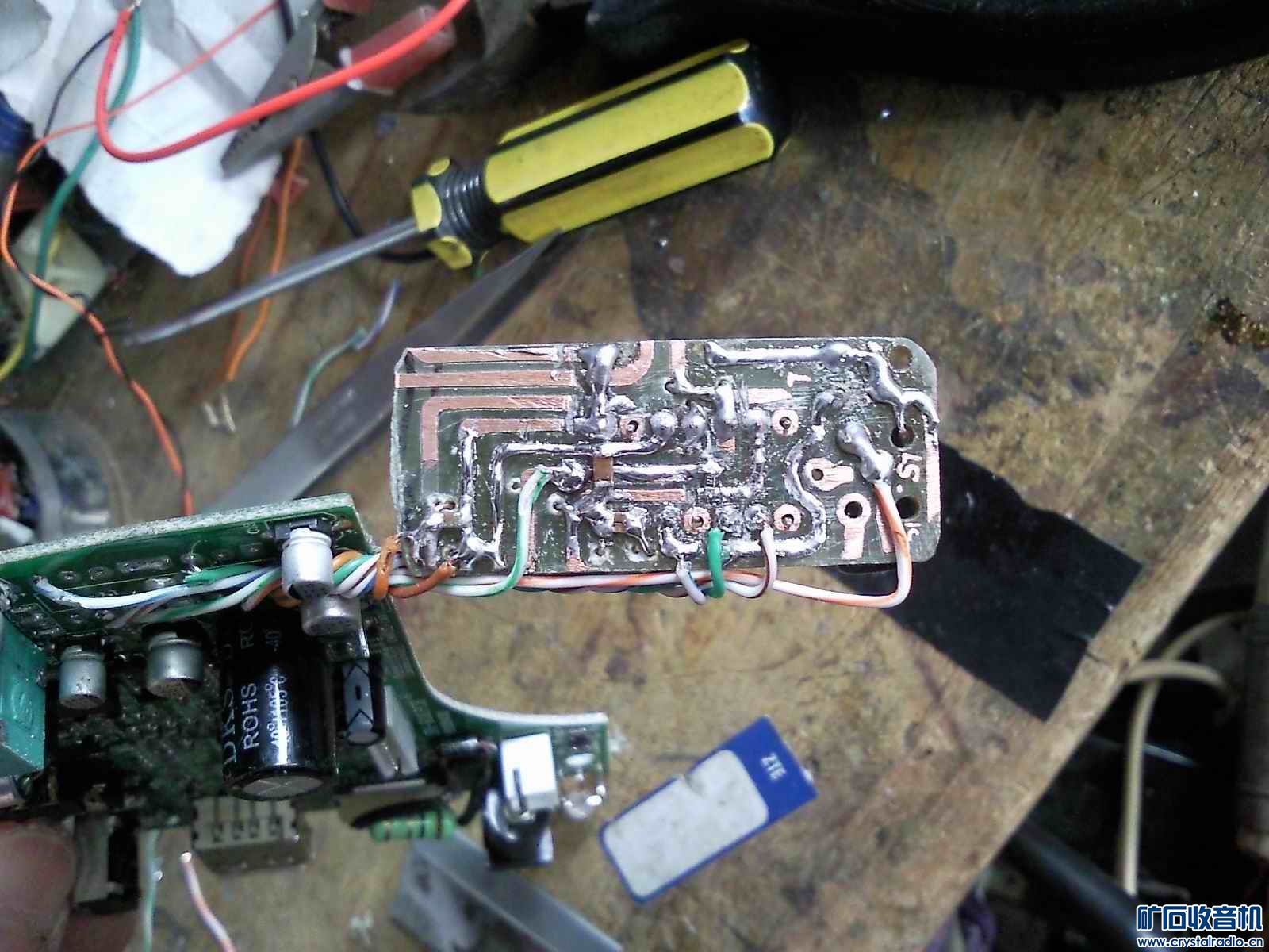

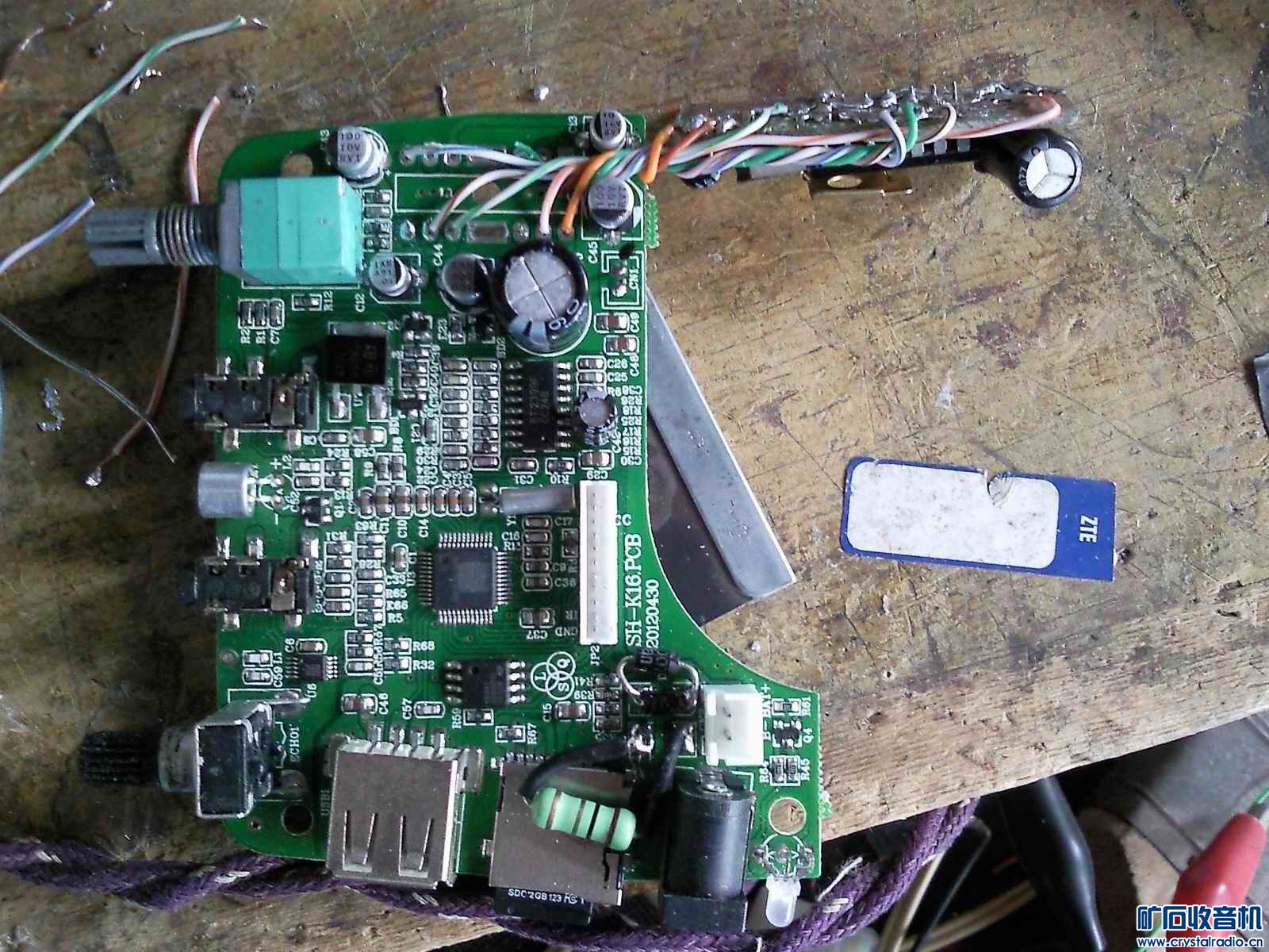

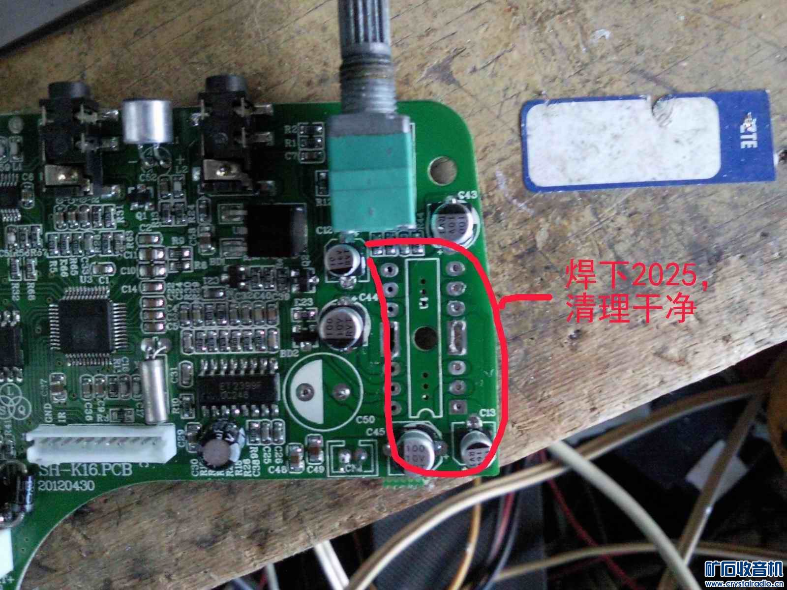

老人有一台金博士JBS-K16MP3,用了一年多,年前因误接了19v电源,烧坏了,机子不停地重启,开机动画不停地出现。经检测有3个原件烧坏:一个0.1欧的限流电阻、一个充电用的M7二极管和功放集成块TEA2025.机子不停地重启是因为短路保护了。

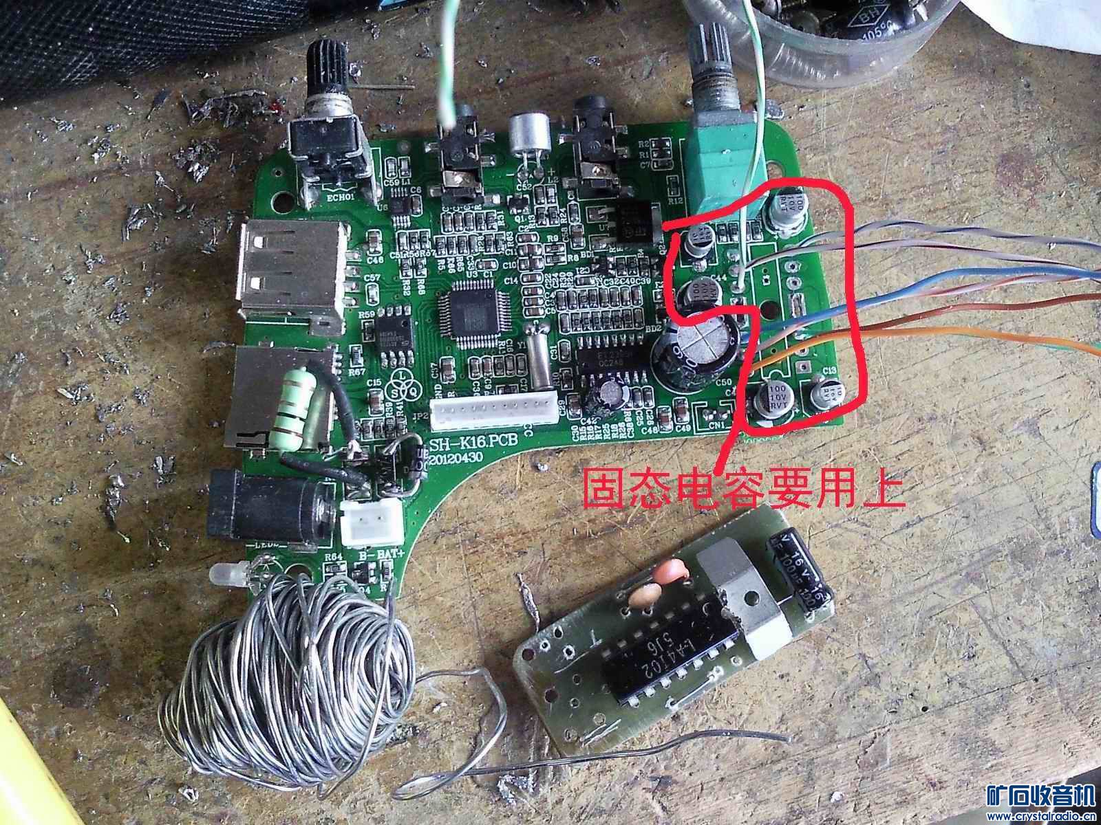

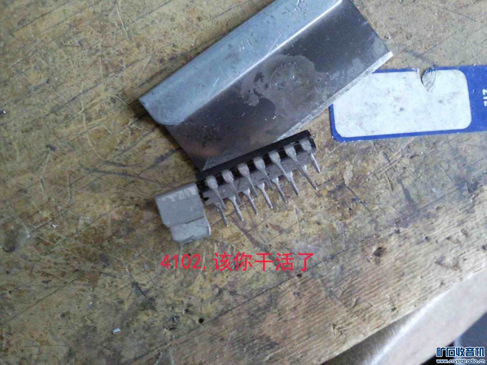

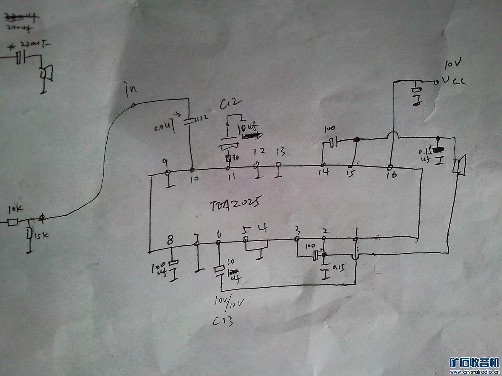

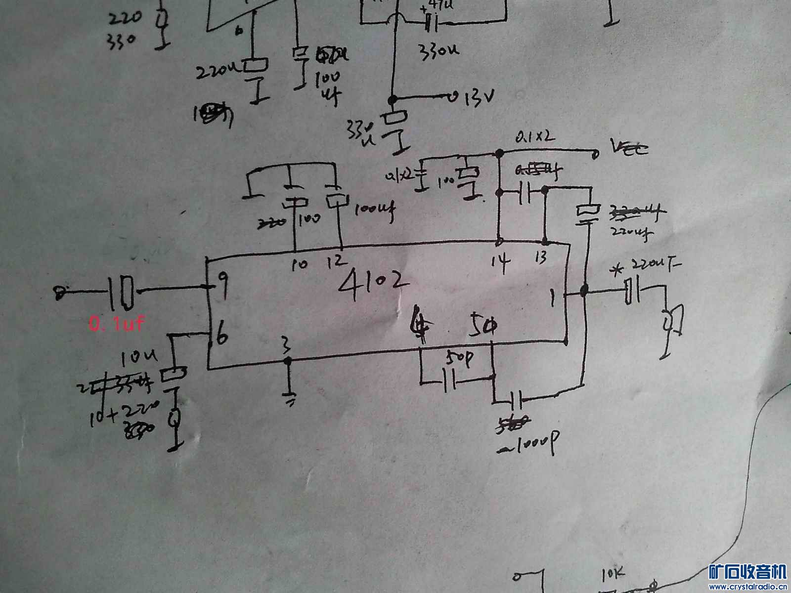

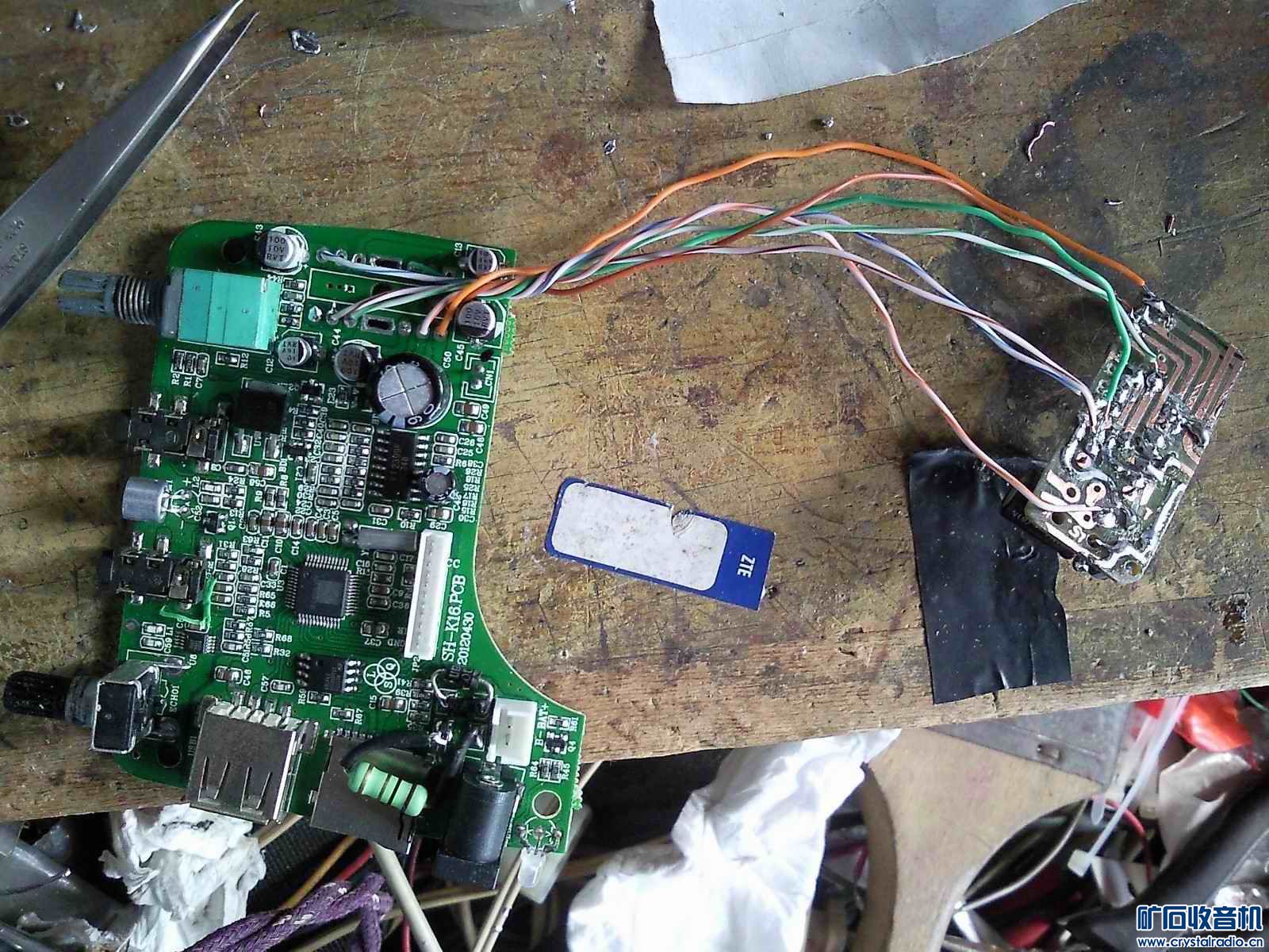

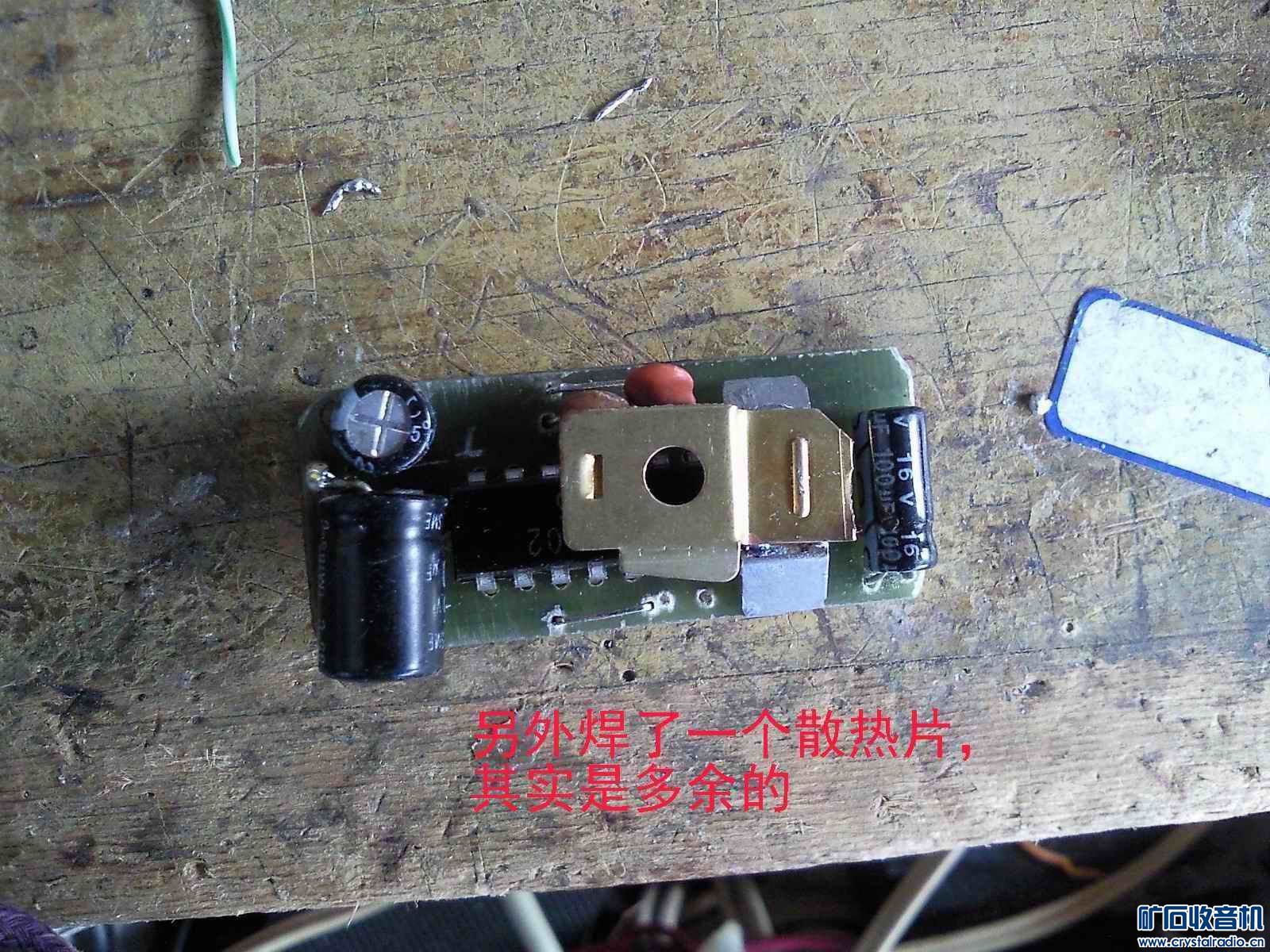

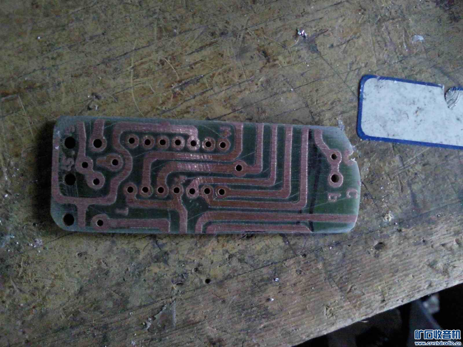

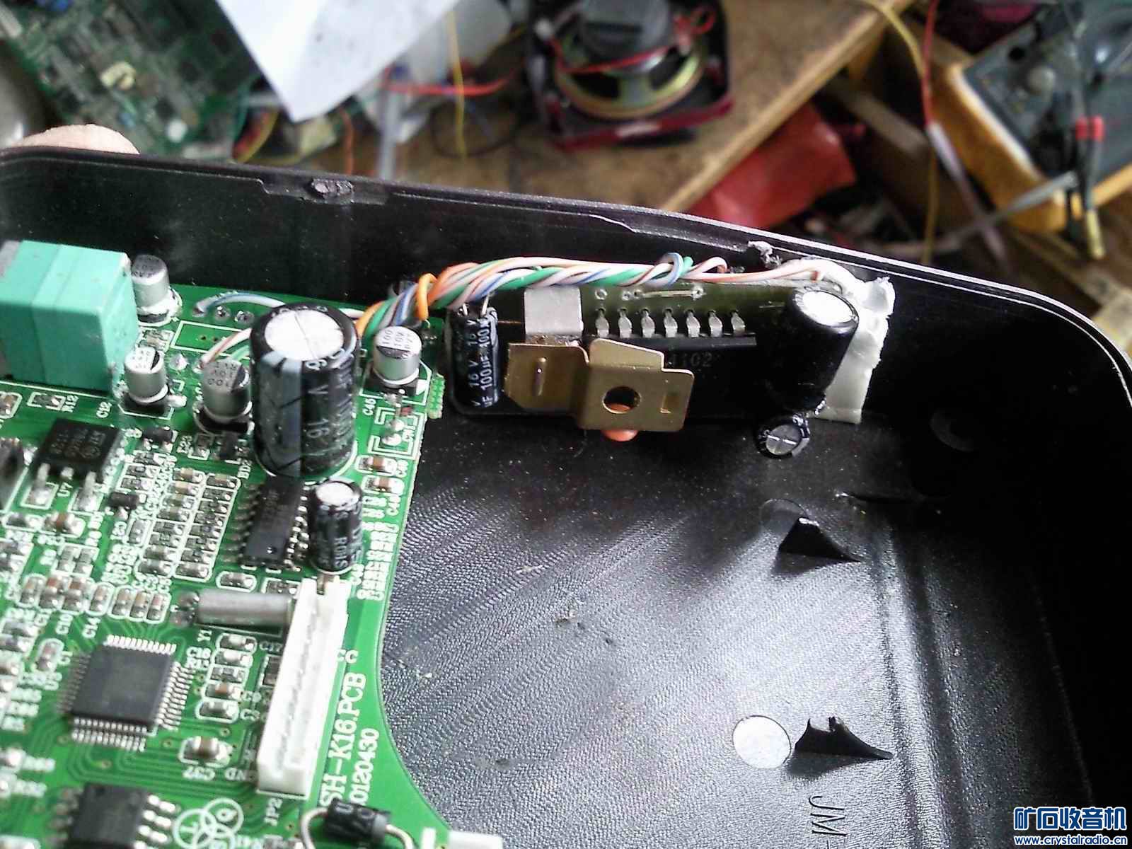

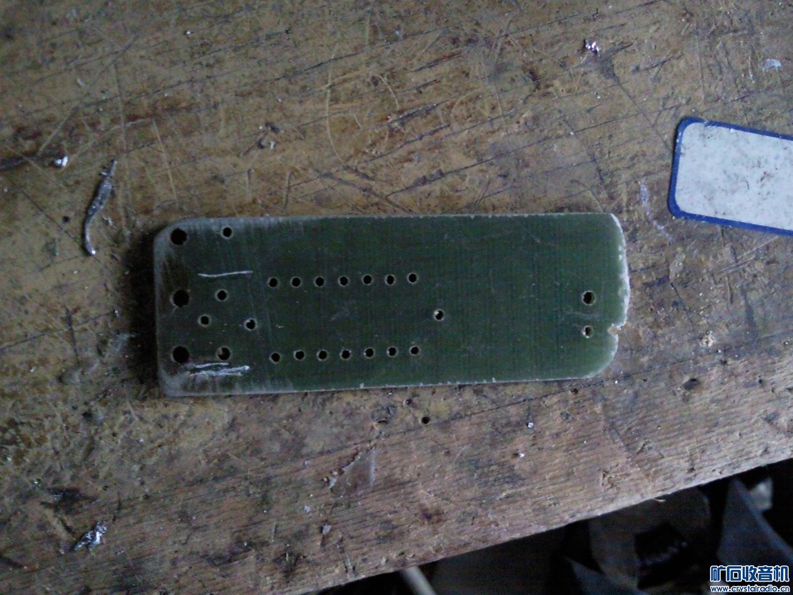

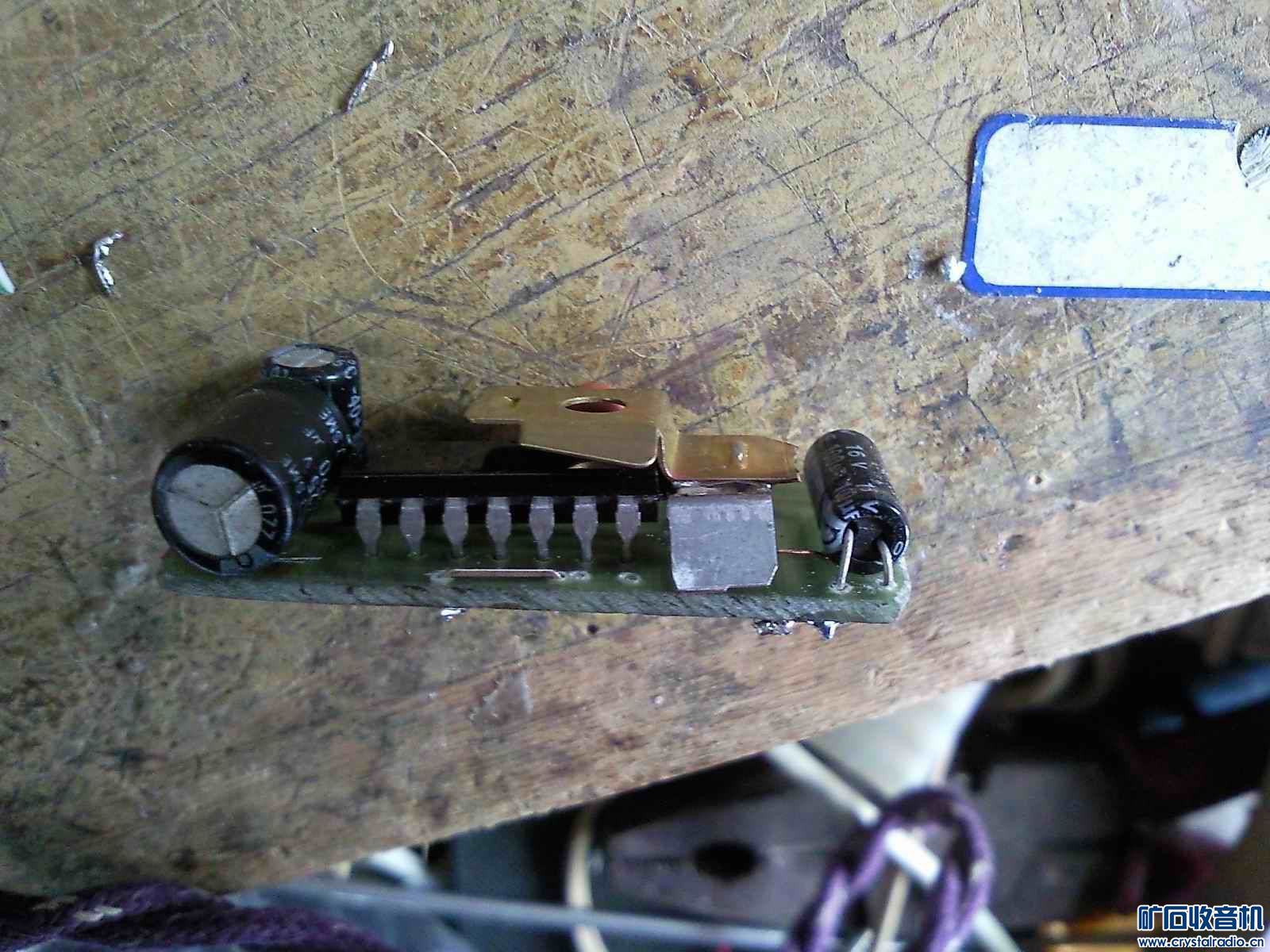

电阻和二极管都好找,唯独TEA2025,找了好久也没找到。某天下午又在百宝箱里翻找,突然找到了2只近30年前修录音机买的LA4102,依稀记得是八几年买的,好像还挺贵,三洋原装的。是该让它起作用的时候了。于是决定用LA4102来代换。找了一块PCB,大小打磨合适,过程没哈好说的,每个爱好者都享受的过程。唯一需要调整的是LA4102的输入输出电容,不能按标准取值,要把容量减小。因为这个金博士用的喇叭频响很窄,基本没有低音,所以不需要把低频信号送到喇叭上,过多的低音不但还原不出来,还会消耗很大的电池电流。把输入输出电容减小可以适当的衰减低音,以减小电流消耗,延长放音时间。2025是BTL,4102是OTL,所以需要把喇叭一端接地即可。实际代换非常成功。

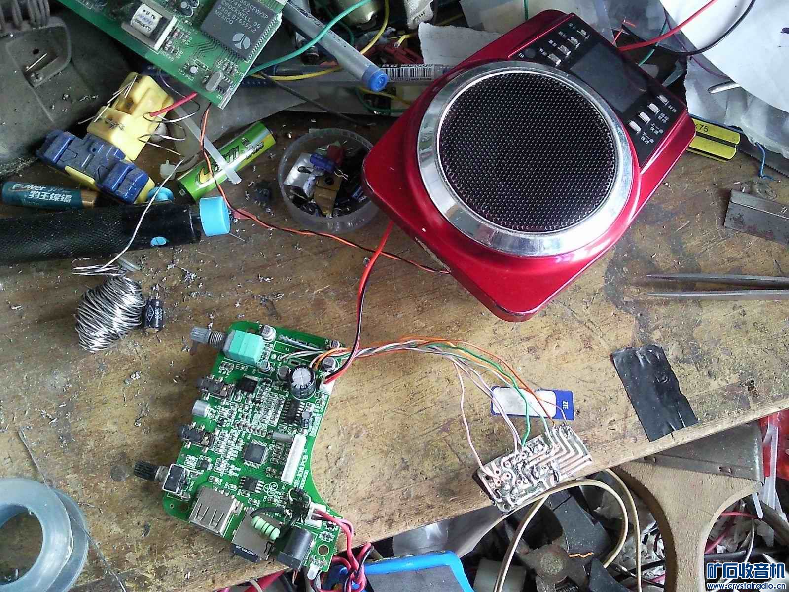

 楼主| 发表于 2015-6-1 19:50:36 | 显示全部楼层
就是这个播放器,声音非常大,电池也耐用,爬山首选。

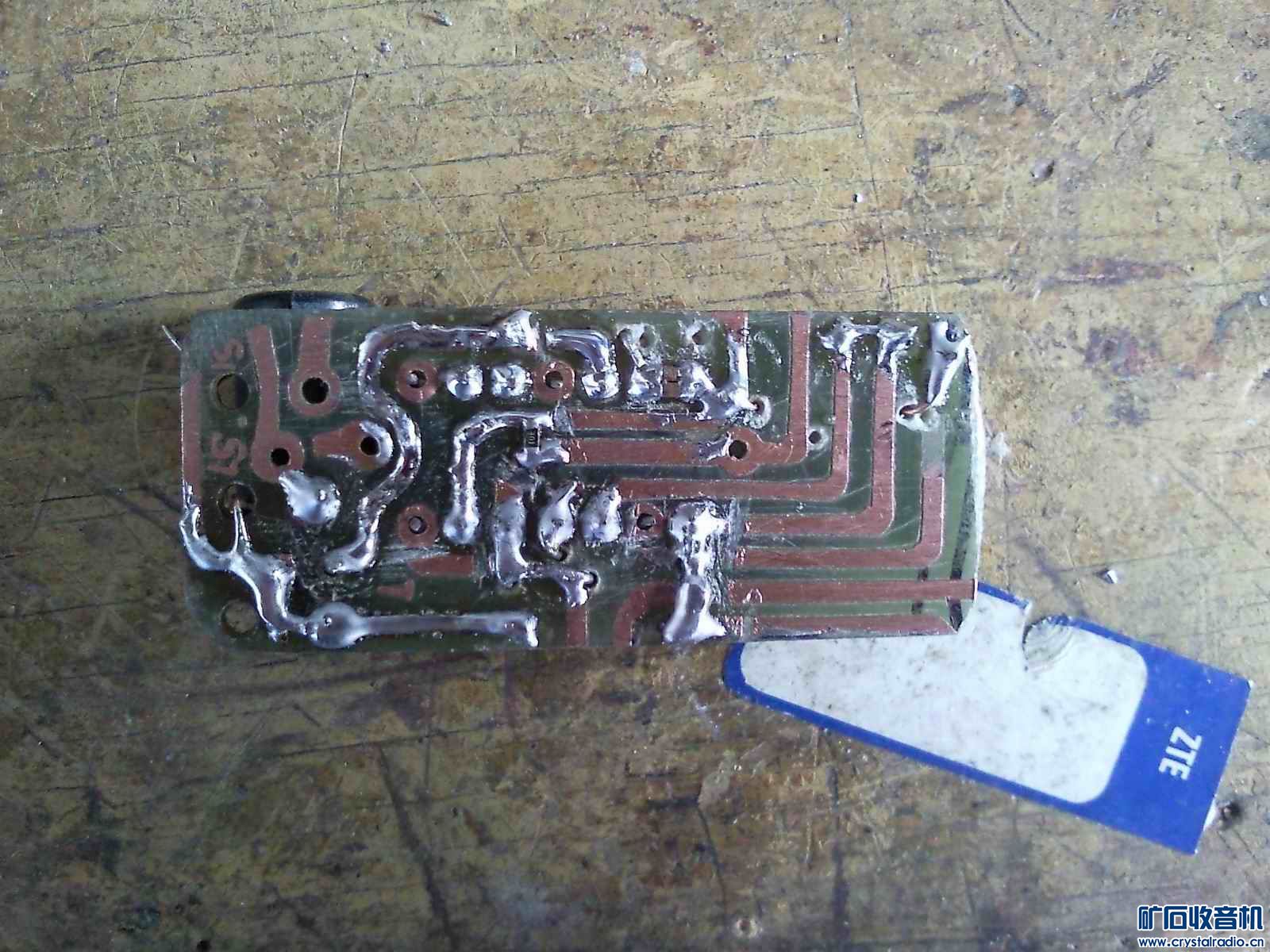

发表于 2015-6-1 20:02:58 | 显示全部楼层
焊接面真的很难看,
发表于 2015-6-1 20:16:45 | 显示全部楼层
不错,活干的漂亮,如用LM386代用,会省外围几个元件。

TEA2025就算在本地实体零件店也就2.5元一块。楼主这般折腾。既然有2块LA4102不如留着做双声。
发表于 2015-6-1 21:34:40 | 显示全部楼层
音频电路不带这样子做的,输入输出绞线一起.
发表于 2015-6-1 21:40:57 | 显示全部楼层
怎么不得这样了?难道还会爆炸?

2025最好买了,不到5块!
发表于 2015-6-2 07:53:44 | 显示全部楼层
LA4102声音不错,许多三洋收录机用的就是它!
发表于 2015-6-2 07:59:34 | 显示全部楼层
LA4102 只是 TEA2025 的一半儿。TEA2025 如果在这台机器里不是做双声道输出的话就是做 BTL 输出了。只用花几块钱就可以100%还原原机状态(和性能)。
发表于 2015-6-2 08:55:53 | 显示全部楼层

发表于 2015-6-2 16:08:16 | 显示全部楼层
电路板自己做的吗?
但焊工太差了
发表于 2015-6-2 16:19:28 | 显示全部楼层
太复杂,用LM386最简单
