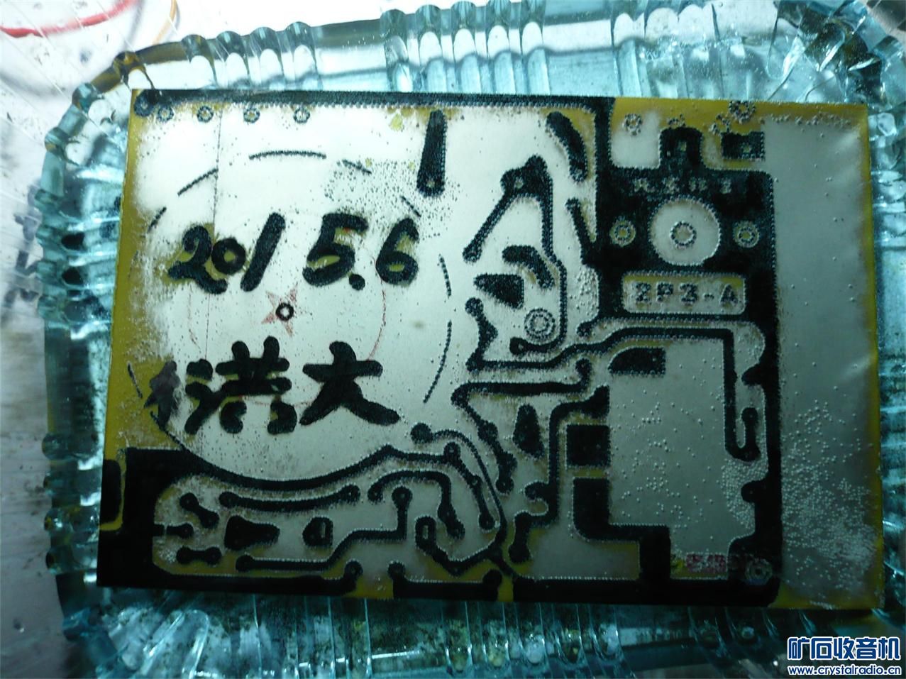

今天又过了一把瘾 《也玩热转印2P3,不要笑我菜鸟呀》

俺也是上个月才完成的第一次热转印用电熨斗+专用热转印纸还是可以的,然后用油性笔补一下掉碳粉的地方.

 楼主| 发表于 2015-6-3 08:04:46 | 显示全部楼层
继续昨天的游戏
开始冒泡,化学反应
开始冒泡,化学反应
5分钟逐渐腐蚀 加快
5分钟逐渐腐蚀 加快
捞出迅速清水冲洗,防止继续腐蚀到墨痕迹部分
成了
成了
哈哈,成功
哈哈,成功

估计我这个打印机是新换的黑色鼓,转印效果还不错
