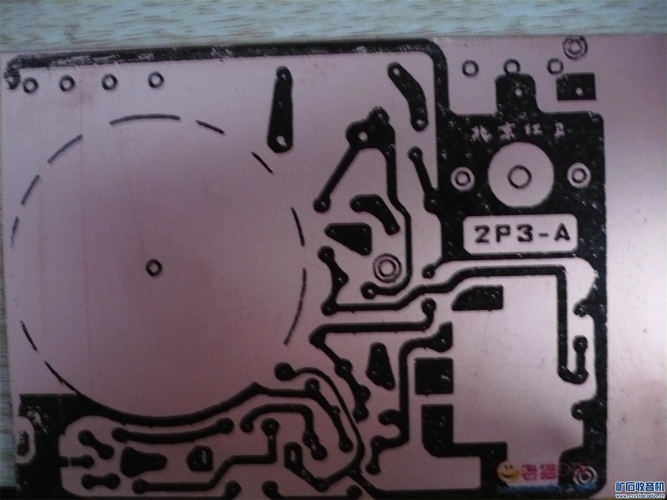

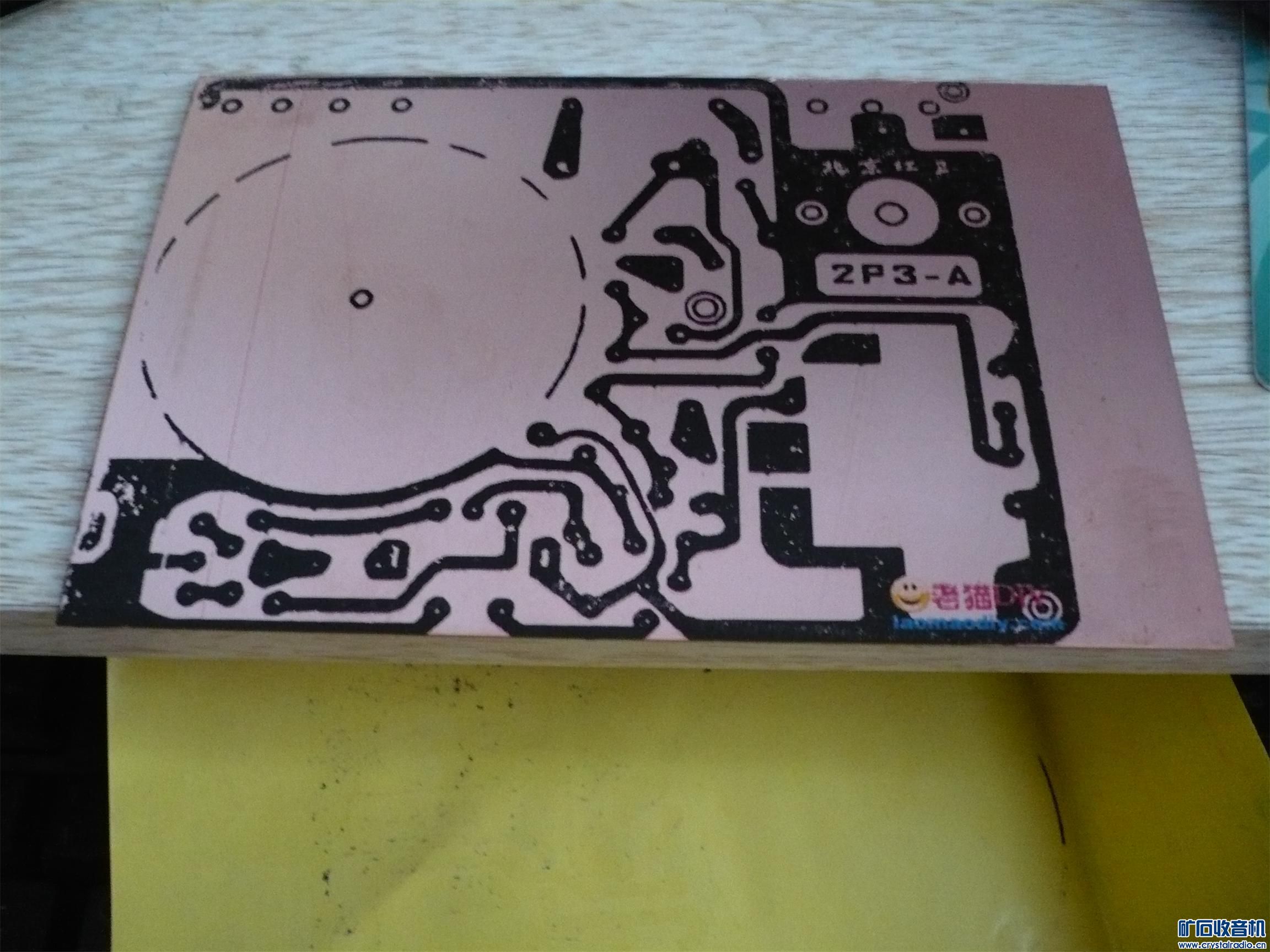

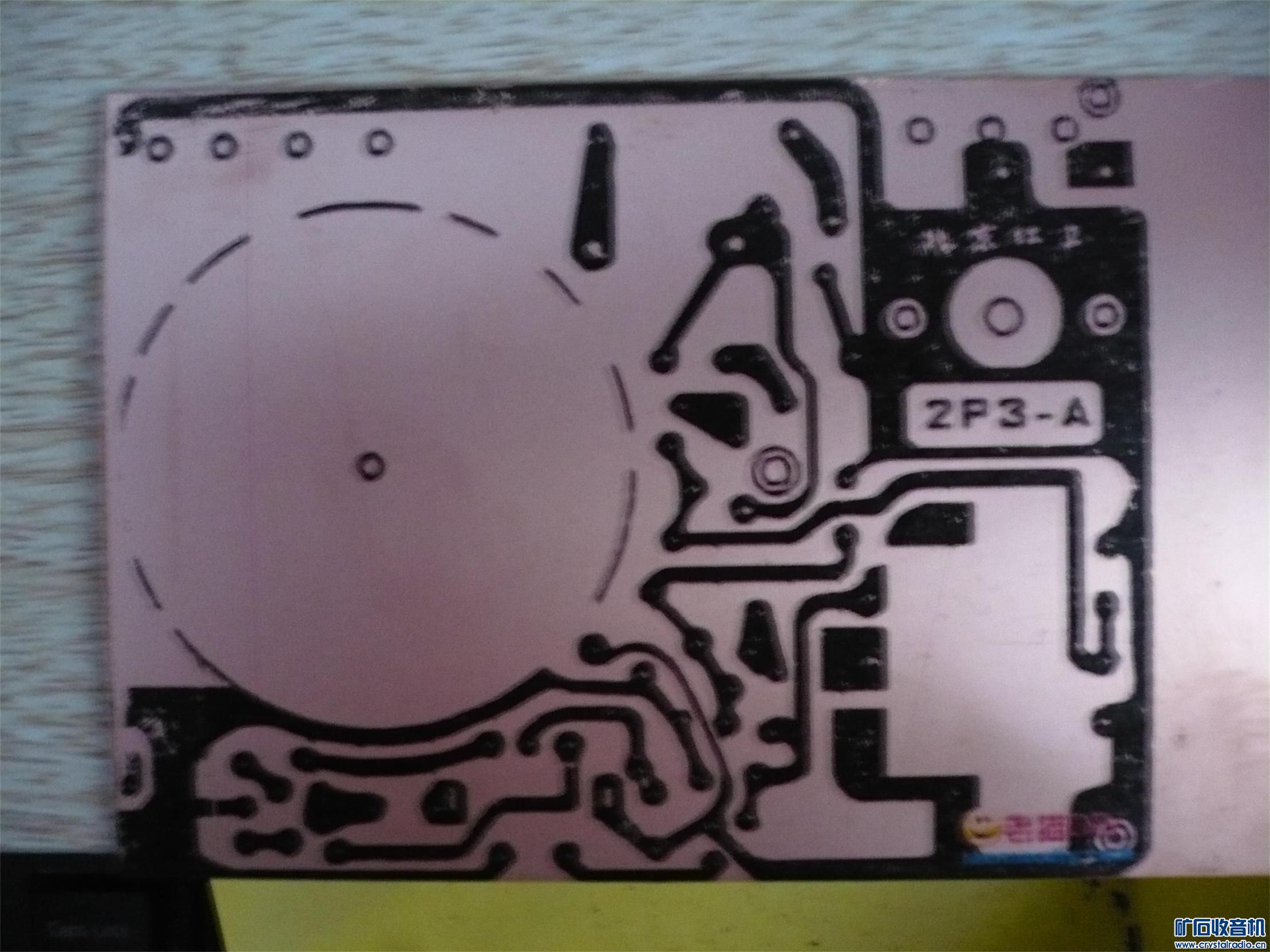

非常开心。终究过了一把瘾。年少的梦啊终究圆满,哈哈哈。虽然手艺确实差了点。满足,接下来就是腐蚀了,请大师们指点一下、谢谢
饱受经过电熨斗折磨的痕迹
饱受经过电熨斗折磨的痕迹
拆开的一霎那,我知道成功不远了
拆开的一霎那,我知道成功不远了
虽然不是很完美,但总算卖出了一大步
虽然不是很完美,但总算卖出了一大步
哈哈,自己很满足了
哈哈,自己很满足了
 楼主| 发表于 2015-6-1 15:11:14 | 显示全部楼层
初步感觉要点;板子周边要去掉裁割时候留下的毛刺。不然边上印不上。   烙铁要向一边缓慢移动,稍微加压就行。开始以为会将转印机烫糊,结果不是,估计是铜板传热迅速的原因,不会烫焦转印纸

趁还没下锅,用记号笔把斑驳的部位修补一下

感觉电熨斗使的不利索啊
这个有诀窍的,板子要擦的非常光亮,最好像镜子一样,边缘不能有毛边
转印纸要蒙的很紧,不能有松动,熨斗要从一个边烫起,不要来回滑动,把板子放桌子上,熨斗用力压下,保持5秒左右,拿起,换一个地方再来,可以来回做几遍,但不要像熨衣服那样来回在上面滑动,要放在一个地方不动,烫一会儿再换另一个地方
