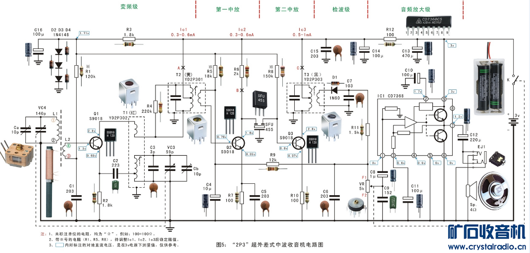

收音机X-921电路图(原理图和PCB /AltiumDesigner )

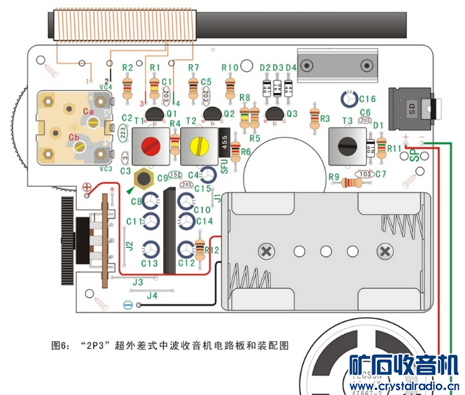

发表于 2015-6-1 12:38:59 | 显示全部楼层
我也有这款套件,配套的磁棒初级线圈是按270P可变电容所需的电感量绕制的,电感量偏小。但电路却是按223P可变电容设计的。
可以用电感表测一下初级线圈的电感量,看看是否在600微亨以上。不够的话就加绕匝数,达到600~610微亨。
我水平很差,以上只是我个人观点,不保证正确。

电路图中错误多,就是要考验一下大家水平
发表于 2015-11-13 11:07:15 | 显示全部楼层
X921错误不少
看一看X921有没有错
看一看X921有没有错
指出错在哪里?
指出错在哪里?
发表于 2015-11-13 11:19:12 | 显示全部楼层
德生2P3电路,大家看一看。
发表于 2020-3-6 18:13:03 | 显示全部楼层
图中V4是9018G,把基极和集电极短路,其实就是检波二极管吧?为什么不用2AP9等检波管呢?这样有啥好处?
