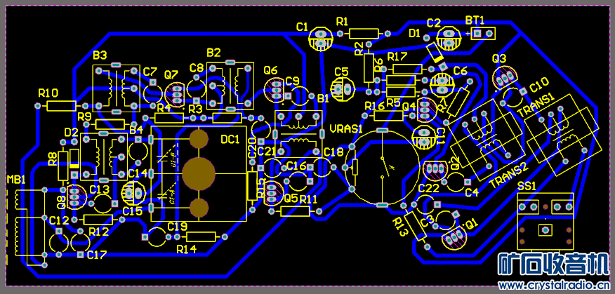

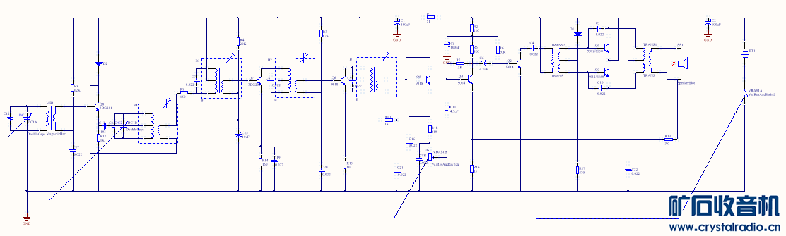

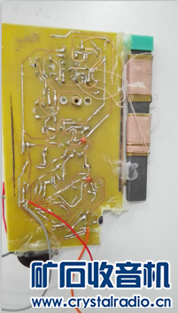

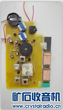

分享一下自己画的X921收音机电路图,含有各元器件的封装。
X921-原理图截图
X921-原理图截图
XBRL1 PCB截图
XBRL1 PCB截图
实物1
实物1
实物2
实物2

发表于 2015-6-1 12:38:59 | 显示全部楼层
我也有这款套件,配套的磁棒初级线圈是按270P可变电容所需的电感量绕制的,电感量偏小。但电路却是按223P可变电容设计的。
可以用电感表测一下初级线圈的电感量,看看是否在600微亨以上。不够的话就加绕匝数,达到600~610微亨。

发表于 2015-5-30 10:11:59 | 显示全部楼层
两节纽扣电池供电,很高大上的感觉!
发表于 2015-5-30 10:20:08 | 显示全部楼层
感觉排版不合埋,不知接收效果如何。
发表于 2015-5-30 10:20:13 | 显示全部楼层
我的那个921套件电路板质量很差,烫几下铜箔就翘起来了。也没搞响,最后拆了

 楼主| 发表于 2015-5-31 21:44:26 | 显示全部楼层
sxswxd 发表于 2015-5-30 10:20
感觉排版不合埋,不知接收效果如何。
排版自己感觉也还乱,因为做还后一点声音都没有所以是失败的东西,不过这些元件的封装因该没有太大的问题,都是自己手量的。

 楼主| 发表于 2015-5-31 21:47:45 | 显示全部楼层
蜀国绵州 发表于 2015-5-30 12:54
收听效果咋样?
失败的东西,去年做的,做好后声音都没有,自己也是太明白这收音机电路的原理,现在拿出看看,有时间我还想再试试。
 楼主| 发表于 2015-5-31 21:49:11 | 显示全部楼层
冰岛 发表于 2015-5-30 20:06
此款收音机原理电路和线路板设计都很不合理。
PCB不合理我也觉着,但原理图怎么就不合理了,这是我照着书上画的,基本一模一样。
 楼主| 发表于 2015-5-31 21:54:14 | 显示全部楼层
贴出来,是想分享一下我自己画的封装,器件都是买的套件里的那种,封装应该不会有太大问题,都是自己量的,不过这收音机的原理一直都不怎么理解,所以很难做出一个正真属于自己的收音机啊。
