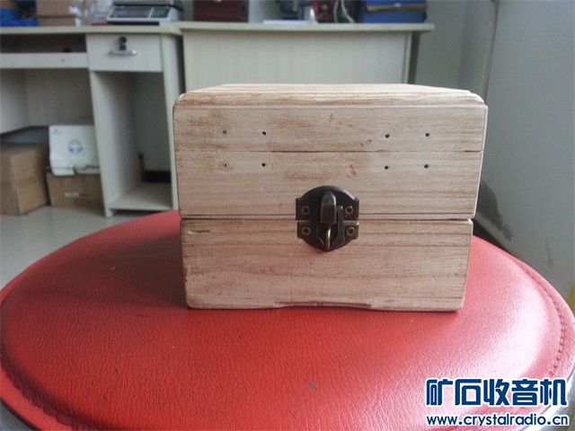

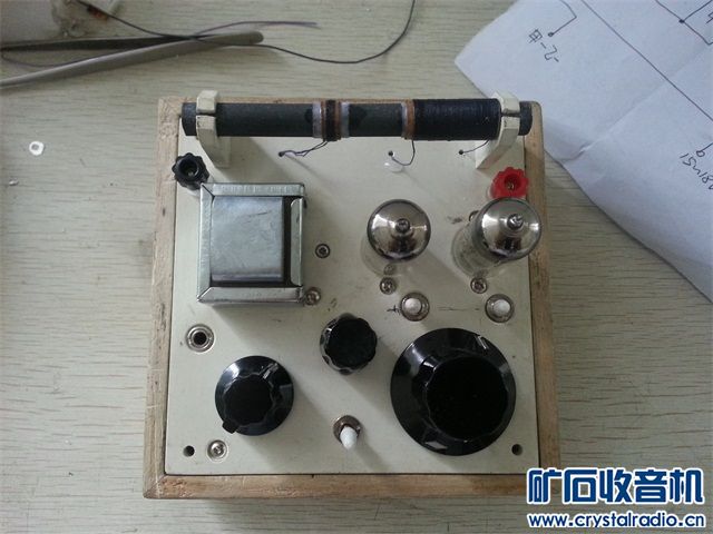

一个月以前开始购买材料,开始学习电子管知识,经过一个多月学习,十几天的边做边学,终于完成了一台2p2的两灯机,向大家汇报一下心得共同交流,请各位老师指点。
思路:本地没有中波台,只有外地台,信号较弱,最开始搭建了一个单灯的2p2试验,本身也不熟练,勉强出声音,基本不可闻,用信号发生器模拟强台可以收到,多方查询资料,准备做一个2灯的,参考论坛里各位老师的图纸。

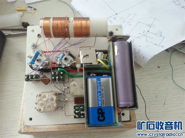

心得:
1、检波放大的2p2栅漏电阻对灵敏度影响很大,强台感觉不出来,弱台很明显,使用稳定的1.25v甲电时试验,开始2兆,1兆往上加,变化很大,加到6兆变化开始小,7兆以后区别不大了,用到10兆和7兆差不多,从结构上,这个电阻和输入回路并联,越大对输入信号影响越小,我也看到不少电路使用的10兆,大家可以试一试。

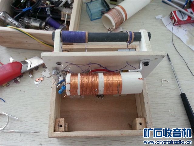

2、第一级负载用电感和用电阻输出声音简直数量级的差别,用电阻也要多试验,我试验30多k声音最大,换成小变压器初级绕组,声音立马大好几倍,后来试验了多种线圈,最后发现用220v的小交流继电器线圈,声音比用变压器还稍大,而且体积小许多。
3、用标准的10k电位器调节再生,怎样也调不好,线性太差,后来用多圈试验,发现在前600欧左右有很好的平滑调节,后来立马要么振荡,要么无声音,最后换成230p的电容调节,比较平滑。

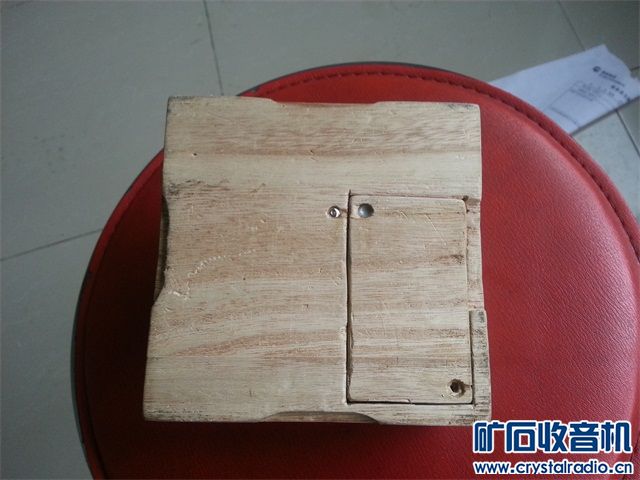

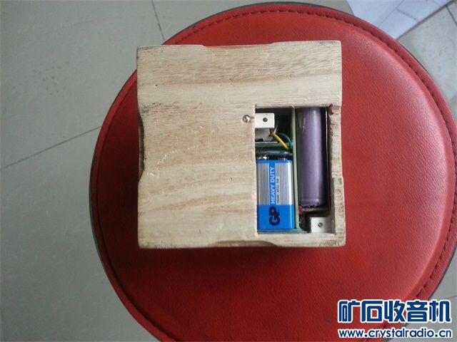

4、电源电压经过试验,乙电12左右比较好,超过15v声音不变大,感觉噪声变大。最后选择一节9v层叠加一个锂电池的组合,体积小巧,同时甲电可以方便的充电,电压也非常合适,乙电由于耗用少,用可充反而不划算,毕竟以玩为主,不会天天用。

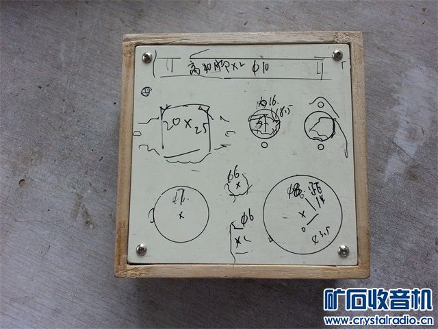

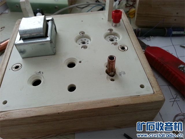

发下我的作品,受到论坛前辈启发,上网购买了一个桐木盒子,为了实现电子管外露,重新改造了下盒子。
1、综合大家的图纸自己瞎设计的,甲电使用431做一个2.5v的稳压,没有用317,主要是实现低压差可以工作,由于是降压稳压,灯丝串联延迟使用时间,实际锂电池容量大,可充,用1.2v也行。短波线圈数据参考各家试验出来的,为了减少体积,用的20的pvc电线管做骨架,短波2个波段,用成品机器对比,分别6到8.5,8.5到11.5兆的样子,不准确。不用外天线可以很好收听中国之声和经济之声,声音很大,接入1米短线可以多收很多台,接到我的防护栏,收非常多的台,而且居然收到强的电视伴音。用可变改了一个微调,非常好用,图中没有画,保留一定一动片,大约20p吧,可以分辨许多台,中波做微调也效果好。

补充内容 (2015-5-29 09:44):
第二个2p2栅漏电阻忘画了,用的2兆欧,也是对比试验选择的,而且发现不要这个电阻照样出声音,而且还不小

发表于 2015-5-29 10:11:30 | 显示全部楼层
    2P2单灯就可以有很好的接收效果,两灯用耳机收听是有点浪费管子了。
    其实问题的关键很简单,乙电电压太低。电子管是高压工作的器件,有人以为低压可以节省电池或者是其他,但是这是以牺牲电子管的工作性能为代价的,只要看看电子管的特性曲线,对此就会明白。
    建议楼主试验一下,看用60V甚至90V板压的时候,这个电路效果会有怎样的改变。2P2在额定工作电压时可以用喇叭放出响亮的声音,90V时输出功率可以达到200毫瓦以上。
 楼主| 发表于 2015-5-29 11:07:40 | 显示全部楼层
    其实问题的关键很简单,乙电电 ...
感谢回复,就现在我个人来讲,不是怕麻烦,而是做电子管收音机本身就是一种兴趣消遣,做低乙电收音机,实际重点就在低乙电,用高电压感觉乐趣没那么多了。实际上我有一堆锂电池,也实验了1A2超再生调频,就是用电池组成67v,可惜没有成功,因为做这个收音机没时间研究,下一个打算就是调频机器
