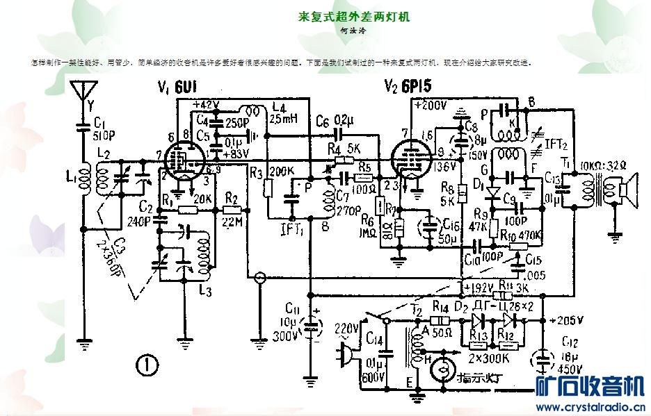

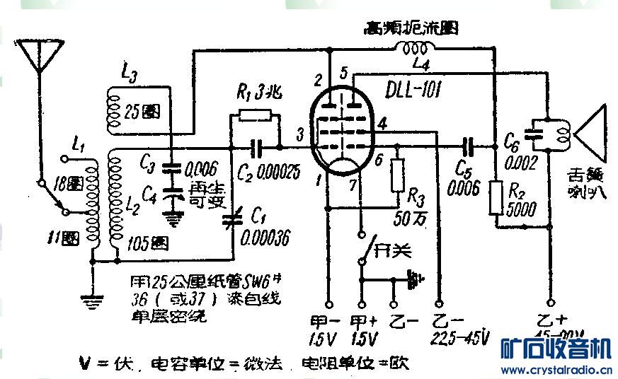

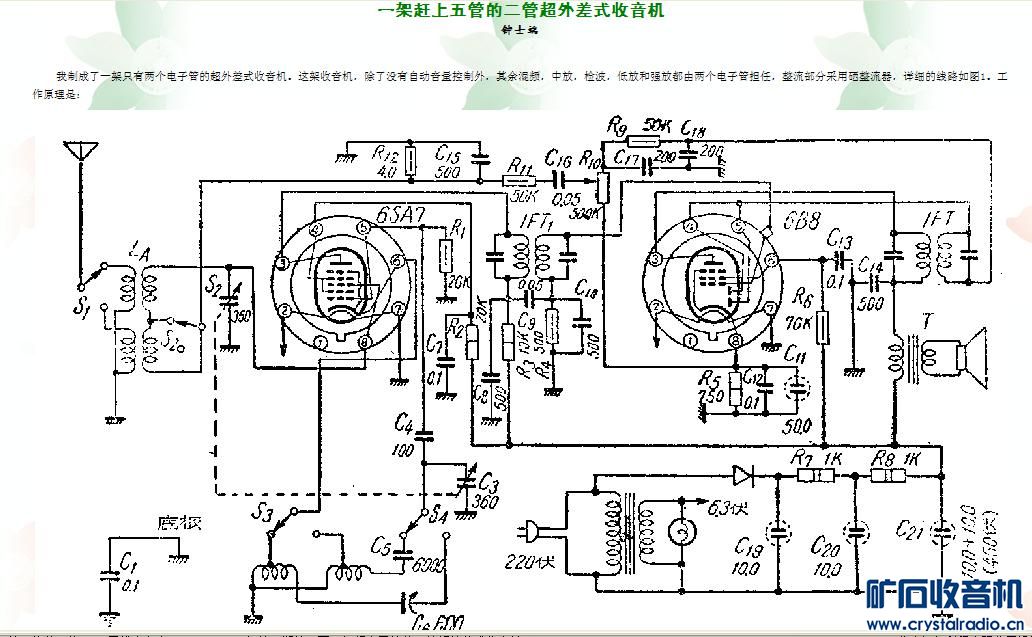

这是一个孪生管。通常把只用一只电子管的设备包括单管电子管收音机都称谓单灯机,不管他是由几个管复合的,欧洲电视机有很多用三个管复合的,有的里面有两个二极管甚至是四管合一的但只能说是一只电子管用一个型号命名。

我发现不管是电子管也好,晶体管也好,越是管子数少的电路越是复杂,相反用管数量多的电路还简单一些。
发表于 2016-2-7 02:38:20 | 显示全部楼层
天风雪雨 发表于 2016-2-7 01:14
那是肯定的,管子少就势必要用到来复线路,而一旦用了来复线路就需要把高低不同频率的信号用电容等分隔开 ...
可不是吗,看楼上于老师发那个6U1+6P15那个图,安装难度完全超过一个5灯超外差。

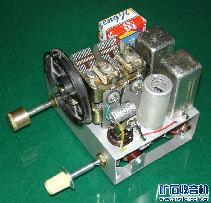

发表于 2020-10-28 23:30:28 | 显示全部楼层
雨做的云 发表于 2020-10-26 19:00
请问效果如何,能发张6F2高频头电路图吗?

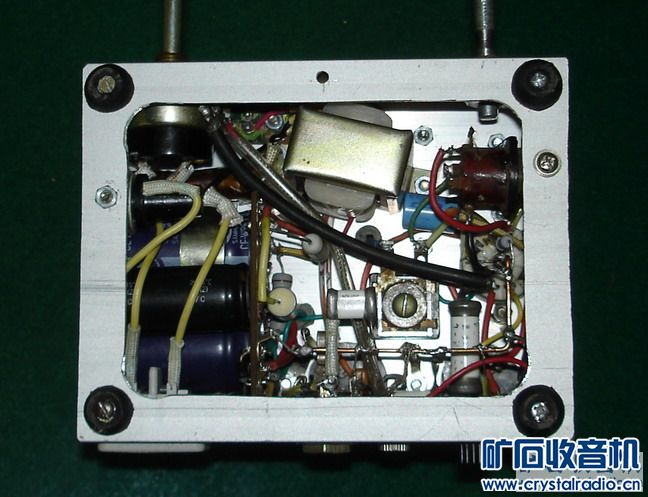

朋友,能否提供各线圈的制作参数。
发表于 2020-10-29 10:42:36 | 显示全部楼层
jmpzd 发表于 2020-10-29 09:00
朋友,能否提供各线圈的制作参数。
发表于 2020-10-29 14:25:44 | 显示全部楼层
jzyzm 发表于 2020-10-29 10:42
就是普通的电子管收音机线圈。
机器做的漂亮。
