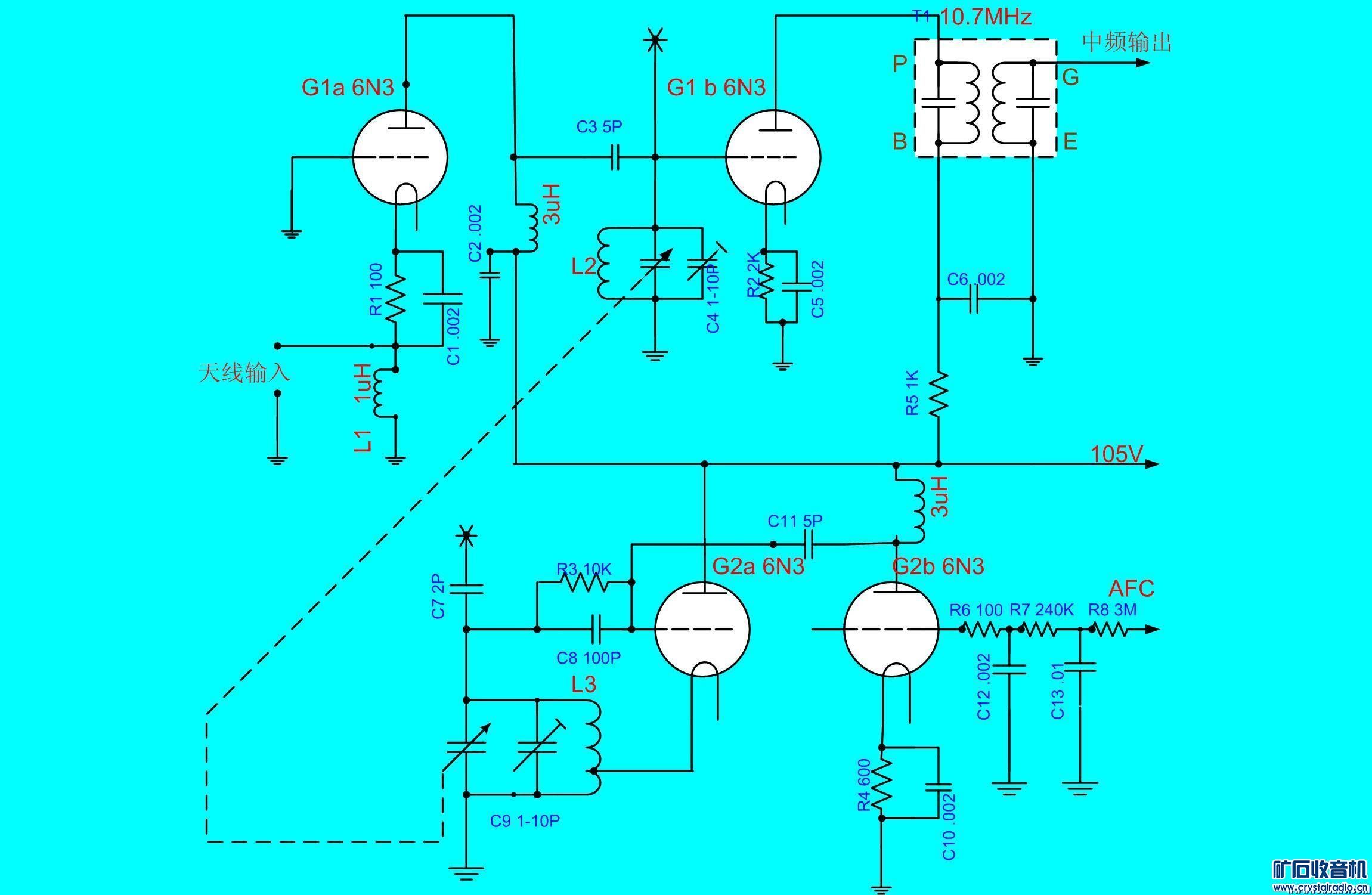

这个其实质也是单管外差
6N3外差调频电路图.jpg 高频头。
 楼主| 发表于 2015-5-27 21:53:22 | 显示全部楼层
于海旺 发表于 2015-5-27 21:21
这个也是单管外差式高频头。
电视机的?请问楼上链接里的怎么样
发表于 2015-5-27 22:25:06 | 显示全部楼层
创客小T 发表于 2015-5-27 21:53
电视机的?请问楼上链接里的怎么样
是电视机机的电子管单管高频头,只要改装一下谐振频率就可以用于FM。还有晶体管电调谐单管高频头。
楼上链接是可以的,其楼主下了很大的功夫。有参考价值。

 楼主| 发表于 2015-5-28 06:41:04 | 显示全部楼层
楼 ...
链接里那个高频头的中频未知,是否可以用10.7的中周?
发表于 2015-5-28 06:50:39 | 显示全部楼层
当然可以。只要变频极差拍10.7M。
