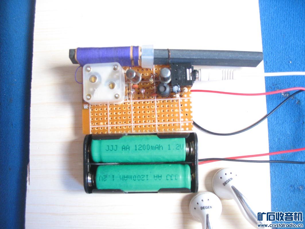

直放收音机频率高低端灵敏度相差太大怎么办?
发表于 2015-5-27 14:41:53 | 显示全部楼层
高级机的老手,一下子被直放机蒙了
一;可改变再生方式为发射极回馈线圈式再生.频响比较平直
二;把磁棒次级线圈一圈一圈增加,就能把高低端灵敏度调平
两者取任意一项都可.如只用第一项不成功,那肯定原图磁棒次级圈数设计缺陷,非加入第二项措施不可

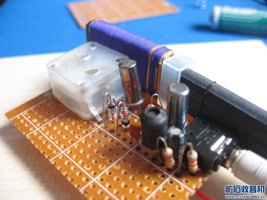

最近也做了个两管来复发射极再生机,跟楼主的接收情况差不多。我的接收情况是中低端调好再生,一接收高端电台就啸叫,总是高低端不能平衡,最后结果估计是磁棒天线离可变电容太近,把磁棒离可变电容远点效果才改善

你也买了这个红色字的3AG22啊 网上这东西很多,我买的没一个能用,作为高放管装收音机机都不响,只能充当3AX来用。
你的运气不错了,起码还能收到电台。
这管子的管脚排列是不是与众不同的B-C-E?不是一般的E-B-C,老坑人了。

1.使用更长的磁棒,并且初级线圈分多段绕制,适当增加次级圈数,这样会牺牲一点点灵敏度,但直放机嘛,也就收个本地台,灵敏度够用就行,不指望和超外差PK
2.同时,尽量使用容量比较大的可变电容,这样高低端电容变化率降低
3.使用发射机再生回路,这样再生会更加均匀,同样会牺牲点灵敏度
4.不要用β过高的管子(现代的管子普遍高的离谱),60左右就可以了,如果没有,发射机串电阻吧,调到合适就行了
对直放机来说,性能和稳定性是矛盾的,所以,为了收听效果,要适当牺牲灵敏度,当然,如果你用手调再生,那倒是可以兼顾,但使用非常不爽。

扼流圈电感太小了吧,加大试试。
发表于 2015-6-21 15:10:01 | 显示全部楼层
调容机的特点就是高端信号强,调感机的特点正好相反。
发表于 2015-6-21 15:26:22 | 显示全部楼层
直放机的固有缺陷。
发表于 2015-7-30 21:31:28 来自手机 | 显示全部楼层
调节扼流圈位置
改变低端再生,调节射极再生线圈改变高端再生。效果很好。锗管机比硅管机好调整。3AG28,3AG1E(D)都不错。高低均衡。
