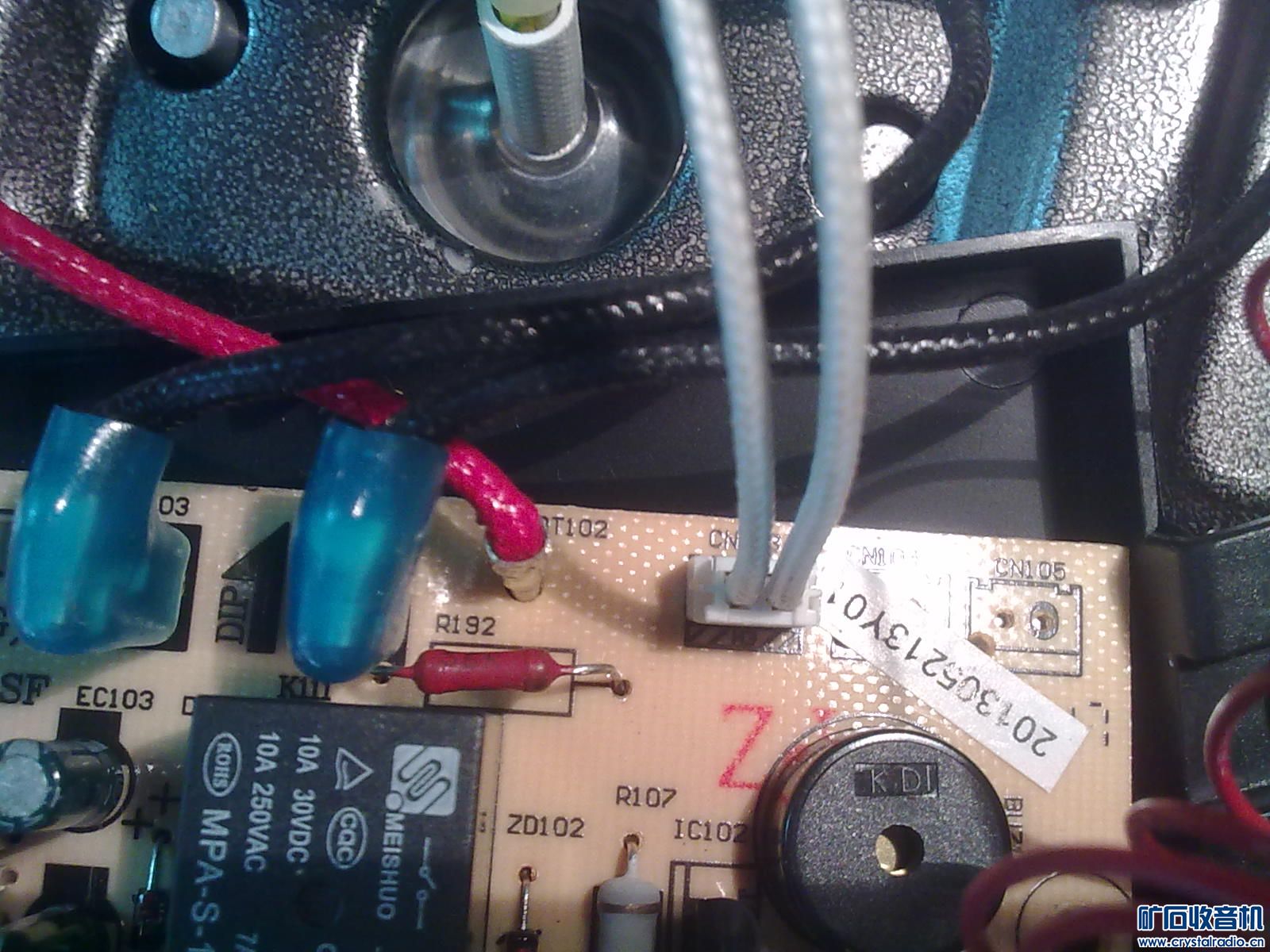

电压力锅故障求助(已修复)
 楼主| 发表于 2015-5-26 17:38:39 | 显示全部楼层

你这是个检查传感器的好方法,值得学习。现在显示C6,拔掉唯一的锅底温度传感器,就变成C1了,看来锅底这个传感器是好的。可这C6代表什么呢?看来只有专门从事售后服务的才知道。

     首先明确的是你这个机型没有锅盖开关也没有什么干簧管之类的,其实是开机就报错
     其次是你已经大面积补焊过。
     给你的维修建议是
     1  检测温敏二极管看是否正常,一般常温下60到100K之间,会收到温度的影响,其阻值与温度成反比例关系
     2  检查压力开关,正常情况下应该导通
     3   检查以上两个检测园元件到MCU的通道或者相应电路有没有问题
      4   美的的MVU经常有坏的导致误报错如果以上都没有问题就是MCU故障,请用通用代换板整体代换维修

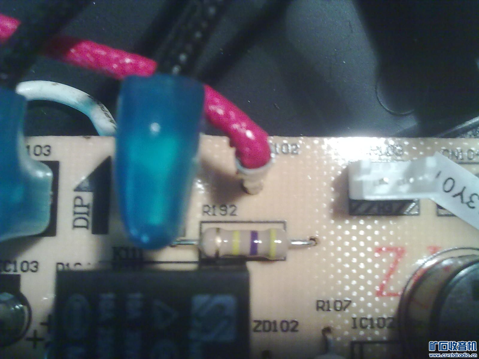

 楼主| 发表于 2015-5-27 12:07:53 | 显示全部楼层
动力车 发表于 2015-5-25 18:02
看看压力开关
怪不得版主和几个朋友都怀疑过热保护(压力)开关有问题。
最后发现是检测此开关工作状态的取样电阻R192断路,看上去还是挺好的。
我开始一直以为那个开关在主回路,与控制电路没有关系,因此走了弯路。
矿坛真好,帮助我修好了几台电器。在此向版主和所有关注此贴的朋友致敬。

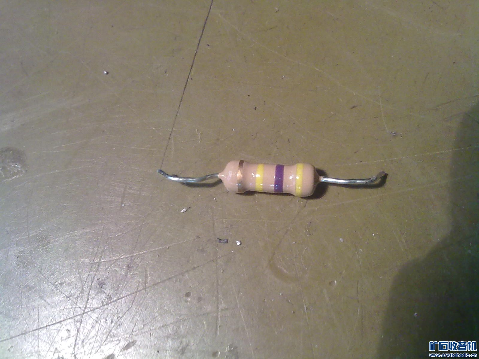

取样电阻R192断路,看上去还是挺好的--------------断路原因会是什么呢?
 楼主| 发表于 2015-5-28 06:25:58 | 显示全部楼层
47K电阻,工作电压75V,功耗不过0.1W,换了个1/4W的,没有温升。
原来电阻功率足够,没有一点烧毁的痕迹。是制造质量问题?是瞬时大功率?不得而知。
发表于 2015-5-28 08:30:44 | 显示全部楼层
原来电阻功率足够,没有一点烧毁的痕迹 ...
看色环和个头像是470千欧0.5瓦的电阻
发表于 2015-5-28 10:55:17 | 显示全部楼层
是470K的
发表于 2015-5-28 11:28:01 | 显示全部楼层
应该是 470 K 的电阻 。
