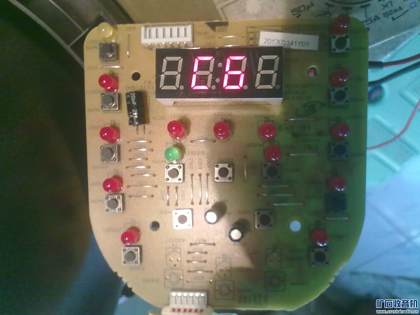

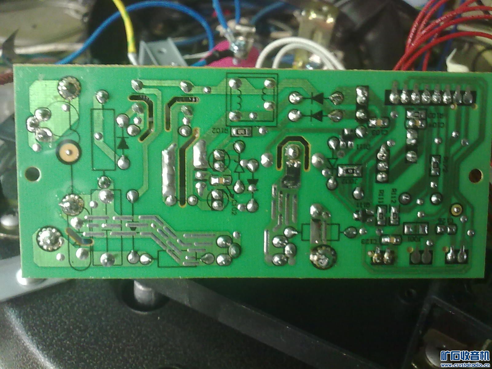

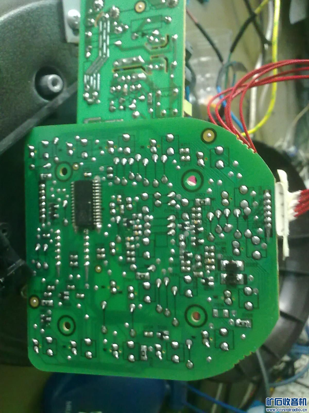

美的MY-12CS505A电压力锅,开机自检不过,显示故障代码“C6”。
检查5V电源正常,温度感应阻值正常,大面积补焊无效。
请高手指点故障可能部位,不胜感谢。

有的美的电饭锅有锅盖开合检测功能,不知是干簧管还是霍尔器件。要确定哪个传感器出故障,最好挨个将传感器拔掉试试。比如出现E4,你拔掉压力传感器,应该还是E4,如果拔掉锅温传感器,可能变成E1了。
 楼主| 发表于 2015-5-25 22:09:35 | 显示全部楼层
动力车 发表于 2015-5-25 18:02
看看压力开关
没看到压力开关,只有锅底一个温度传感器。
 楼主| 发表于 2015-5-25 22:11:04 | 显示全部楼层
JY陶石 发表于 2015-5-25 18:07
有的美的电饭锅有锅盖开合检测功能,不知是干簧管还是霍尔器件。要确定哪个传感器出故障,最好挨个将传感器 ...
也没看到有开合传感器的引线。

电路板上有两个空位,锅盖开关可能省了。

刚修了一个和楼主这个差不多,安规电容坏了,没找到就用4F的电机启动电容代替了,正常了,哪位师傅告诉一下能不能这样换?
谢谢
