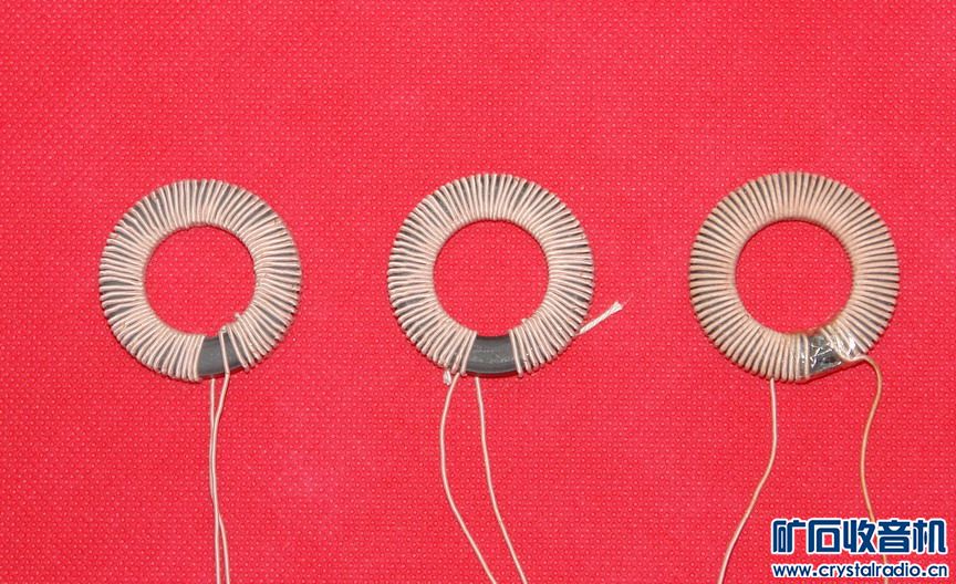

     前几天收拾屋子,翻出一些磁环,其中有两种37mm直径的,型号分别是NXO-40和NXO-100,大约是三年前在知春釆购的,加上37mm的R40C1磁环,这三种磁环在外径、內径和厚度都一样为37mmx23mmx7mm。
   NXO-40   u=40  工作频率40MHz,NXO-100   u=100   工作频率15MHz ,R40C1  u=40  工作频率50MHz。
   线圈用0.04x175李兹线,三个磁环都绕77匝
      型号       电感量(uH)     0.5MHz(Q)         0.55MHz(Q)       1.0MHz(Q)       1.5MHz(Q)      配中波段可变容量
    NXO-40       188                771                                            823                  723                   500P
   NXO-100      386                452                                            394                  306                   270P
    R40C1        154                                           1043               1063                 972                   580P
    R40C1电感量较低,无法谐振在0.5MHz上,只有测0.55MHz。
  从结果看R40C1性能最好,实际在短波表现亦相当出色(测试结果另开帖),如果有想用R40C1磁环配365P可变,可以将2只磁环叠起来,绕64圈左右,电感量约250uH。如果用0.04x270线会在中波全段空载Q值超1000。

 楼主| 发表于 2015-5-25 17:52:29 | 显示全部楼层
考虑到公平,所以大家都是一样圈数,这样线损(铜损)都一样。

並不是所有铁氧体都适合做矿机谐振,也不是工作频率越高越好,工作频率高则磁导率就低,要想得到一定电感量必须增加线圈圈数,而圈数的增加会增加线损和分布电容,这两项增加又会降低Q值,所以通过反复试验得到磁导率40最适合做矿机谐振线圈。

 楼主| 发表于 2015-5-25 18:56:40 | 显示全部楼层
laoniu556 发表于 2015-5-25 18:24
555,版主还是不公平,绕到一样的电感量也许就不一样了。
另一种公平(电感量一样)来了:
         型号         圈数         电感量(uH)          0.55MHz (Q)          1.0MHz(Q)            1.5MHz(Q)
     NXO-40        69                 156                  752                        835                       780
   NXO-100        48                156.1                458                        462                       410
     R40C1          77                154                  1043                     1063                      872

         型号         圈数         电感量(uH)          0.55MHz    ...
版主辛苦了!还是R40C1胜出很多,不愧为高Q磁环王!就是大了点,放不进耳机哦。

请的您以前测量过。磁棒的Q没有环高对吧?
据了解,市面上销售的任何一款磁棒,包括中波和短波,在Q值上都无法与R40C1磁环比。

tnlby 发表于 2015-5-25 21:55
很好的测试,很说明问题!
直径37mm磁环最适合绕矿机线圈,直径31mm磁环由于周长短,无法用175或270线而只能用0.04x60线,Q值低许多,而直径45mm磁环虽然可用270线,但由于磁损增加,Q值沒有37mm磁环高。
