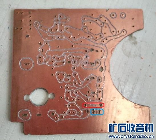

兜里揣半段锯条,和一块板板,走哪刻哪!

发表于 2015-5-23 19:28:18 | 显示全部楼层
手艺不错啊!不过蓝色圈里的两脚可能会因为红色圈的中频变压器外壳两脚而短路。
 楼主| 发表于 2015-5-23 19:36:57 | 显示全部楼层
老师真是火眼啊,一下看出问题的所在,实际上震荡线圈屏蔽罩有一脚我弄弯了,第一中周也是。就是红圈里左边的那端!另一端接地了,哈哈!
发表于 2015-5-23 20:46:26 | 显示全部楼层
孔是从绝缘面向铜铂面钻的?

 楼主| 发表于 2015-5-23 21:21:15 | 显示全部楼层
老国哥 发表于 2015-5-23 20:46
孔是从绝缘面向铜铂面钻的?
恩,是的,我在绝缘面,按电路图,划原件来着!

发表于 2015-5-25 10:10:48 | 显示全部楼层
好手艺,不过最好从铜箔面打眼。
