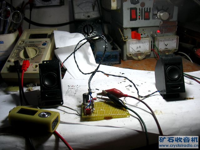

今日小作:小功放(TDA2822)

静态电流太大了,建议检查线路是否有误。
2822是一款比较好的小功率功放集成电路。它的静态电流为6MA,输出功率依电源电压、电路形式和输出负载阻抗而不同。双声道电路和4.5伏电源、负载为4欧姆时,每声道输出功率为320mw;BTL电路应用时,相同的电源电压和负载时,输出功率为1W;8欧负载时,输出功率为700mw。此IC对电源的要求较高(电源的内阻要尽量的小)。您的电路静态电流为50ma,显然是大了,所以建议检查一下电路是否有误。

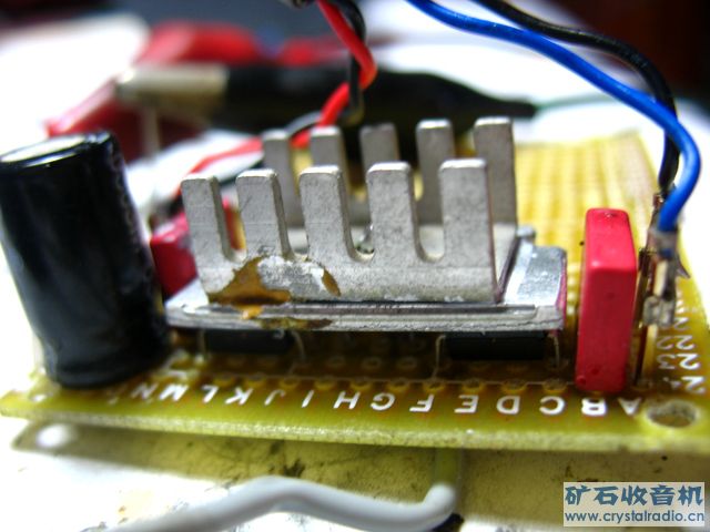

我也做了个超级简单的,两个芯片BTL接法,电压用稳压电源设置到6V工作电流500MA左右驱动两个小音箱。发现2822严重发热,加了个小散热片~声音开大就糊了.........
 楼主| 发表于 2009-5-12 17:43:09 | 显示全部楼层
没事,刚刚换了个纸盆喇叭,声音好的没话说咧,静态说错咧,是5MA

这个功放的本底噪声太大了。
 楼主| 发表于 2009-5-16 21:56:02 | 显示全部楼层
昨天升级,把电池供电改为用稳压电源,电流上去了,声音立马又好了,滤波加大点,声音跟“终结者1”相比差不了多少了。

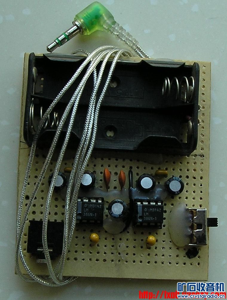

弄2个LM386比2822好

静态电流50mA是不是有点大了,这东西静态电流最大也不到10mA,一般也就6mA左右。看一下是不是存在高频自激。
