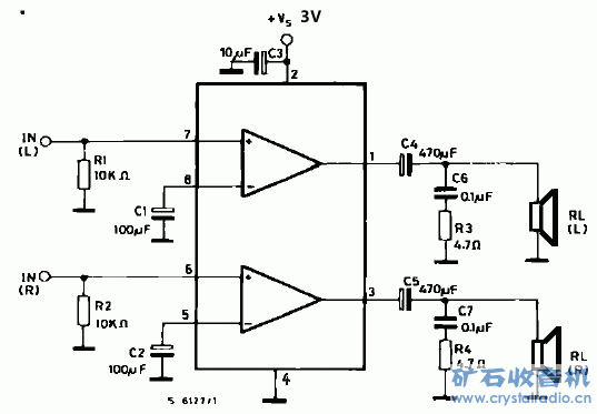

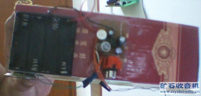

今天刚刚完工,听起来还勉强,和喇叭并联的反馈电阻、电容没接,不知道会有什么区别。
6V,喇叭只有3CM左右,每个0.4W,静态电流大概50MA,挺省电的。
[ 本帖最后由 狂野007 于 2009-5-9 21:32 编辑 ]

支持纸板党@!支持原创!
发表于 2009-5-9 21:53:24 | 显示全部楼层
放音效果如何?

我是用两颗2822,分别BTL一个8欧2瓦小喇叭,感觉很响,比笔记本响。喇叭上的电容好像是防自激的,我接了

高音比较好一些,感觉比较干,失真还行,缺少了回馈还真是不同,感觉声音不够浑厚,对我来说,音质只占百分之六十,主要是能不能听,比起“终结者1号”,相差略大,但是便携性好多了,六节电池可以听好久,成本才4RMB
明天加上和喇叭并联的几个电容和电阻,看看有什么区别

反馈已经有了,在IC内部。

发表于 2009-5-10 11:19:25 | 显示全部楼层
静态电流50ma太大了,是不是自激了?应在输出端加退偶阻容件。
