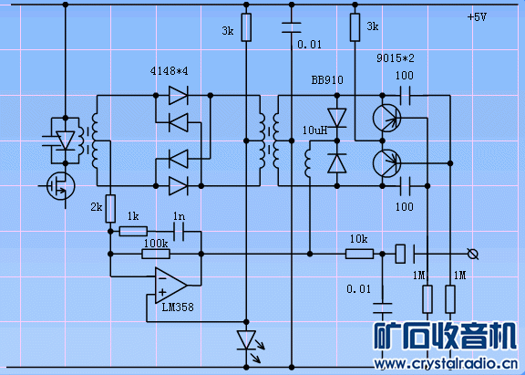

 楼主| 发表于 2015-5-31 00:42:35 | 显示全部楼层
这个是使用普通运放的版本,使用最普通的LM358,性能比纯分立元件的更可靠一些。

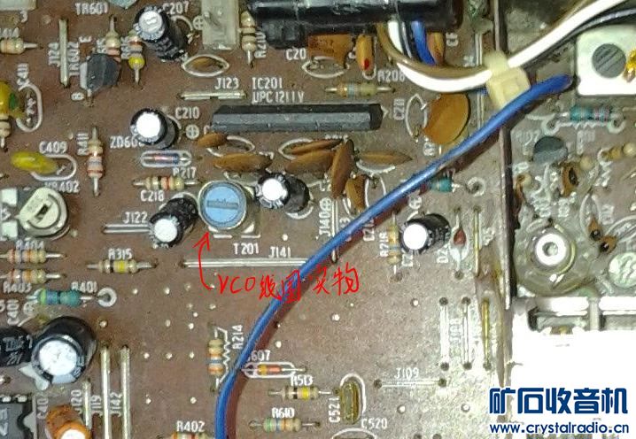

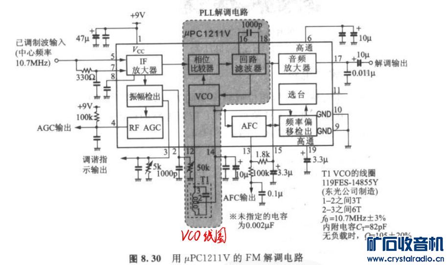

发表于 2015-11-29 20:00:36 | 显示全部楼层
楼主现在还有研究锁相环式鉴频器吗?我也想制作一个玩玩,买了UPC1211V的IC准备制作;现在在学习怎样制作这个VCO线圈(这是制作的最关键地方),比如用什么线径?,以前没有弄过要学习一下啊,楼主有什么建议? 图片是借网上的
 楼主| 发表于 2015-11-30 09:31:37 | 显示全部楼层
dxhdtv 发表于 2015-11-29 20:00
楼主现在还有研究锁相环式鉴频器吗?我也想制作一个玩玩,买了UPC1211V的IC准备制作;现在在学习怎样制作 ...
VCO线圈用调频中周改制,线径用0.1mm的漆包线就行了,电感几个微亨吧,与变容管和偏置电压都有关系,需要多试验几次,在静态的时候使VCO的自由谐振频率在10.7M左右。
