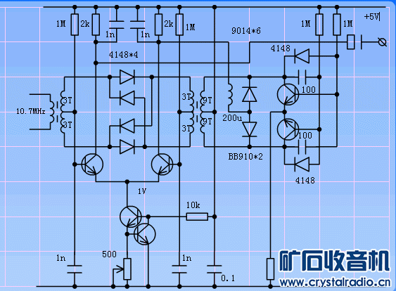

锁相环式鉴频器是利用锁相环跟踪输入信号的频率,锁相环内部产生的跟踪电压就反映了输入信号频率的变化,也就是起到了频率解调的作用。
这个电路使用二极管双平衡混频器作为鉴相器,推挽LC振荡器作为压控振荡器,用两只BB910变容二极管背靠背连接控制振荡器的频率,鉴相器的输出通过差动放大器直流放大和滤波后作为变容二极管的反向偏压。

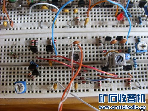

实验装置:
输入足够幅度的调频中频信号,将压控振荡器的磁芯调到合适的位置,电路既可锁定,在输出端可以看到失真很小的解调波形。
下面是10.7M、75khz最大频偏、1khz调制信号的输出波形,输出幅度约0.3Vpp,解调效果还是不错的。
发表于 2015-5-21 15:44:59 | 显示全部楼层
楼主用面包板搭出来,有这样的效果,非常不错!

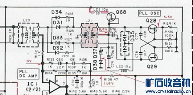

楼主来个S曲线看看,建伍很多高档机也是用这样的鉴频,一直想仿造网上一直找不到关于锁相环鉴频这方面的资料,两个中频变压器参数怎么计算不知道楼主有没有关于这方面的资料共享一下,谢谢。

关键元件是振荡线圈,我是凭经验绕制的。圈数已在图中已标明,初级电感量在6uH左右,感觉偏大了一些。

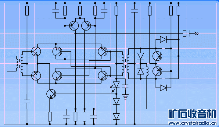

实际上这个电路就是借鉴你以前贴子中的这个电路完成的。二极管平衡混频器的特性不易把握,准备用三极管模拟乘法器作鉴相器再试试。

查了一下,NE564内部是用RC振荡器作为压控振荡器,谐波成分很大,我这个用LC正弦波振荡器可能会好一些。注意推挽振荡器三极管的BC结上并联的二极管,它有显著降低振荡波形失真的作用。

用双平衡鉴相器做锁相环的缺点是如果VCO频率和信号频率相差较远,反馈环不能锁定。
可以用PFD类型的鉴相器,能确保锁定,比如74HC4046。

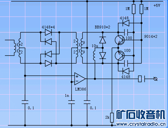

这个是用LM386小功放作直流放大的电路,异常简洁。LM386的增益固定,输出能力大,比一般的运放用起来要更简单。
发表于 2015-5-23 22:20:00 | 显示全部楼层
yngz 发表于 2015-5-23 22:03
这个是用LM386小功放作直流放大的电路,异常简洁。LM386的增益固定,输出能力大,比一般的运放用起来要更简 ...
用lm386的s曲线怎么样
发表于 2015-5-23 22:37:00 | 显示全部楼层
我觉得这个LM386的锁相环鉴频,就是3#的简化版,调调参数应该能正常工作
