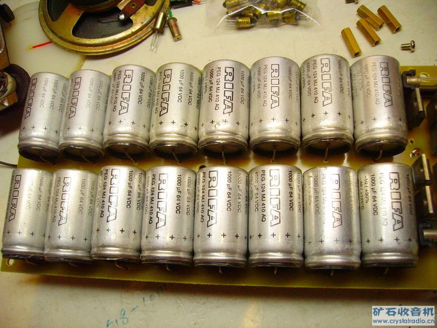

海河兄对玩机器先玩电源的思路非常正确!但我的感觉高速整流用在了半导体这里,其优势不是太明显(原理从略)。如在高保真音响里,那电源部分一定不能马虎!请看我的客厅功放电源。(坏了一只二极管)还没修。
发表于 2009-5-8 21:59:28 | 显示全部楼层
     这一水的 RIFA电解啊......真好、真好啊.....    总容量是32000μ  ????
 楼主| 发表于 2009-5-8 22:43:46 | 显示全部楼层
是的,上面8只,下面7只加一只RIFA0.1U/250v MKP薄膜电容,总容量30000U。250W*两只E牛输出40V6A两组,主要是那8个高速整流二极管。(功放板专用)场效应差分输入,12只V-MOS管并联输出。 前置部分是胆6N3两只(双声道)加音调,设计6倍放大。呵呵,胆结石一个!

发表于 2009-5-8 23:21:03 | 显示全部楼层
你这电源板有个大缺点,保险座,建议更换
 楼主| 发表于 2009-5-9 12:38:06 | 显示全部楼层
原帖由 FM30 于 2009-5-8 23:21 发表
你这电源板有个大缺点,保险座,建议更换
是的,非常正确!这次我会把这保险座短接了。谢谢你的指正。
发表于 2009-9-1 10:31:27 | 显示全部楼层
电位器不错,只是线路板是万能版,如果用三氯化铁做个PCB板就更好了。
发表于 2009-9-1 11:21:04 | 显示全部楼层
PCB 的载流面积能有那些铜丝的大? 不见得啊.
发表于 2009-9-1 11:51:35 | 显示全部楼层
性能好坏要测指标才可以说明啊!输入输出的电压范围,电流(对于线性电源来说主要是低电压输出时可以稳定长期工作的电流)大小,电压调整率,电流调整率,交流纹波(噪声),有没有保护,保护特性。。。。。。
发表于 2009-9-2 14:28:55 | 显示全部楼层
电容阵不错,功放后级用稳压电源确的很少
