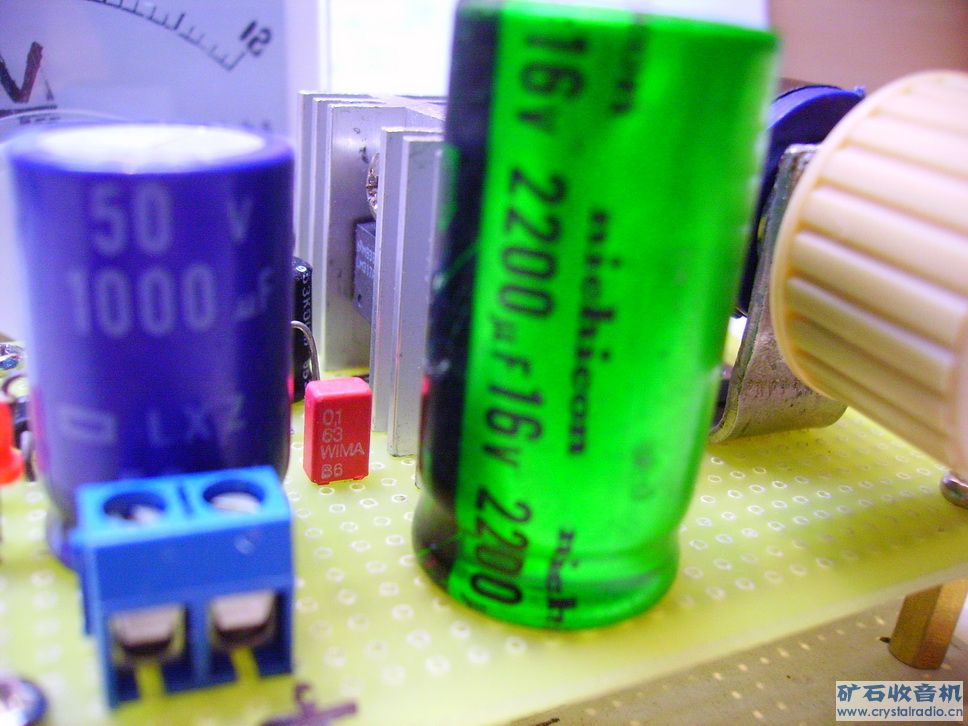

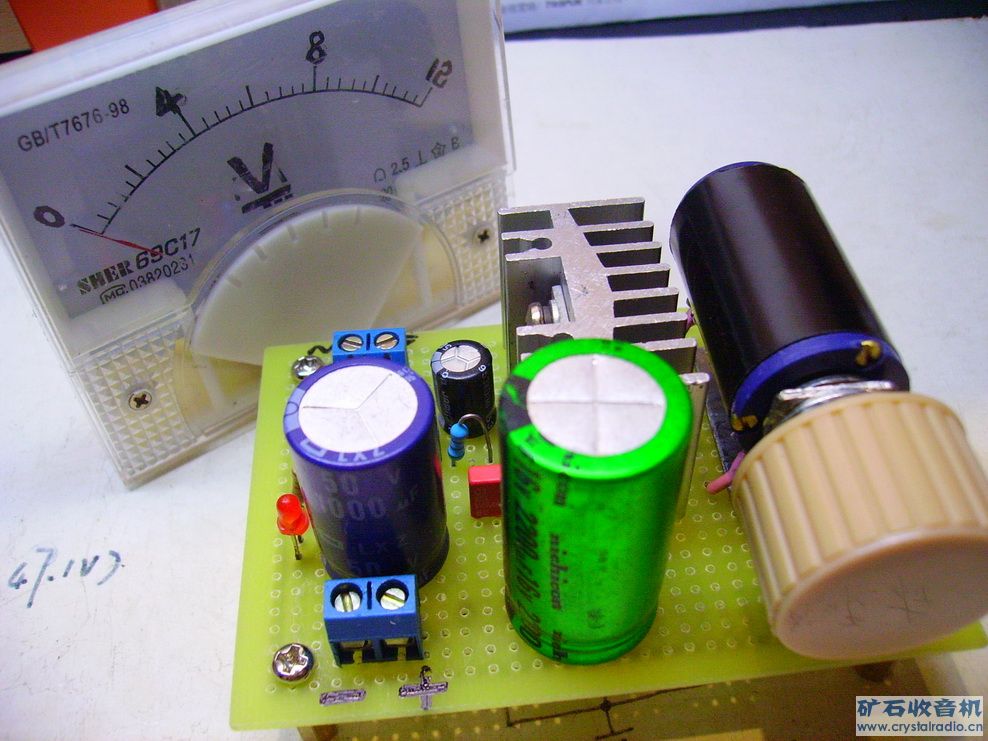

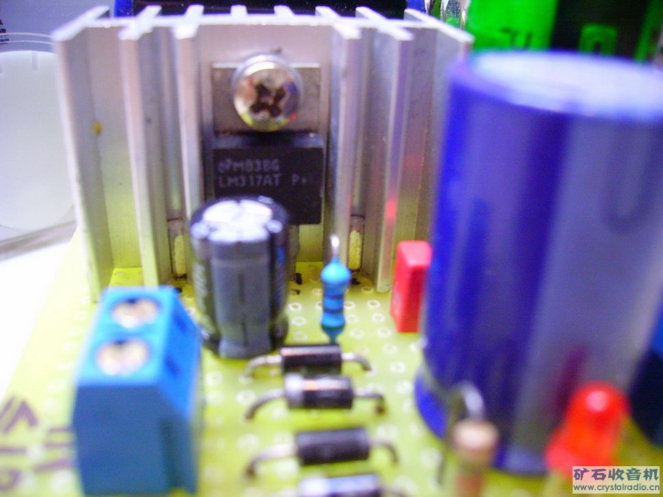

听机党一定要有一台比较好的听机电源!本坛听机党资深烧友papali机器高档而电源确一般般,作为老友今特为其设计一各项指标均较为理想的的电源(裸体设计)。1.25V—12V,1.5A(理论值),98%以上的晶体管机已是足以胜任!

 楼主| 发表于 2009-5-6 22:39:45 | 显示全部楼层
那个表头也已经改成0-12V的直流。
发表于 2009-5-6 22:41:12 | 显示全部楼层
亮点就是那个实心电位器~~噢噢噢噢

发表于 2009-5-6 22:52:54 | 显示全部楼层
电位器,少见~~不知性能怎样???
 楼主| 发表于 2009-5-6 23:00:07 | 显示全部楼层
这种电位器我自己的那个稳压电源上用了廿多年,至今完好,从来没有清洗或修理过。

 楼主| 发表于 2009-5-6 23:39:12 | 显示全部楼层
原帖由 撞针 于 2009-5-6 22:41 发表
亮点就是那个实心电位器~~噢噢噢噢
这个电位器是多圈电位器,市面上已是非常的少见了。

 楼主| 发表于 2009-5-7 13:07:37 | 显示全部楼层
报告副统帅,2200u我只有16v的,100u我用在了调压处了。
