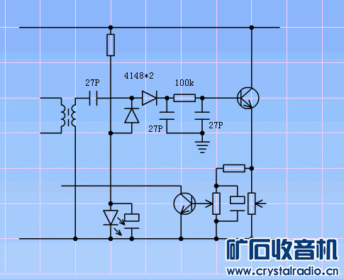

这个在之前高灵敏度检波器结构的基础上,改为倍压检波,增益可以提升1倍以上。
发表于 2015-5-13 10:13:22 | 显示全部楼层
2P,  27PF有没有计算估一下值?
发表于 2015-5-13 10:24:44 | 显示全部楼层
有起始微偏压的倍压检波,应该灵敏度较高,不错。
 楼主| 发表于 2015-5-13 10:59:53 | 显示全部楼层
shiuyipyuen 发表于 2015-5-13 10:13
2P,  27PF有没有计算估一下值?
这些主要是实验值。
按照双调谐回路的理论,其临界耦合的条件是kQ=1,其中k=Cm/C,Q是谐振回路的品质因数,Cm是耦合电容,C是谐振电容。
从物理意义上来说,临界耦合时,其耦合电容的阻抗与谐振回路的阻抗相等,实现阻抗匹配,达到最大功率传输。
如果C=200P,Q=50,计算出来的临界耦合的电容应该是200/50=4P,实际上,由于存在分布电容的耦合,2P耦合电容的扫频曲线顶部已经有所凹陷了。
倍压检波的耦合和滤波电容不能用大,用大了检波会有所失真,27P是合适的数值,滤波电容的数值至少要比半波检波的值小一倍。

 楼主| 发表于 2015-5-13 15:35:18 | 显示全部楼层
Julie 发表于 2015-5-13 14:51
我想是提高检波后的音频幅度吧。概念上讲,只有提高检波前的载波放大(高放,中放)才有提高炅敏度的说法。
“灵敏度”这个概念一般用于整体,对于整体中的部分,一般用“增益”来衡量其性能,灵敏度则取决于部分增益之和。
整个检波器是一个包含谐振、偏置、滤波和缓冲的较复杂的结构组成的单元,把整个检波单元作为一个整体时,是可以用灵敏度这个概念的,意味着对微弱信号有着更灵敏的响应能力。
 楼主| 发表于 2015-5-13 15:59:05 | 显示全部楼层
大孔景元 发表于 2015-5-13 13:15
倍压提高灵敏度,有意思。
那么多级倍压呢?
倍压是有代价的,容易放大失真,多级倍压只适合整流,不适合检波了。如果前级非线性失真较大,调幅波的包络会正负不太对称,两者叠加起来的失真就更大了。追求音质则不建议用倍压检波。另外过于灵敏也意味着更易受干扰。倍压检波有利于在中放供电不高时,获得足够输出幅度,并且有利于AGC控制。

 楼主| 发表于 2015-5-13 16:50:54 | 显示全部楼层
那些已经放大了N多倍数的 ...
这个我用测试电路对比过的,用信号发生器按原来的方案输出0.5Vpp的音频。改用倍压检波方案后,输出的音频幅度达到1Vpp以上,音频幅度提高了一倍还多一些。
倍压检波只是提高输出电压,并不会提高输出功率。电压加倍的时候,电流输出能力降低了。然而检波后的信号是通过射极跟随器输出的,射极跟随器具有电流放大能力,可以弥补检波器电流输出能力的下降。输入给射极跟随器的交流电压越高,射极跟随器越能把直流电转化为交流电,有更多的能量补充到输出信号中,总体性能会增加不少。
 楼主| 发表于 2015-5-13 17:03:16 | 显示全部楼层
leung_zh 发表于 2015-5-13 16:23
前面放大后交流信号电压是一定的,倍压只是直流电势。换言之改变后面静态工作点,而重新设置起矛盾做法,故 ...
倍压检波是可以提高音频幅度的,只是由于一般的应用中,把检波输出中音频分量的能量提取过多,使音频幅度下降,使得倍压检波好象并没有提升音频幅度一样。我这个电路把检波后的所有分量先通过射随器扩流,再提取音频能量,这样音频输出幅度就真正的加倍了。
