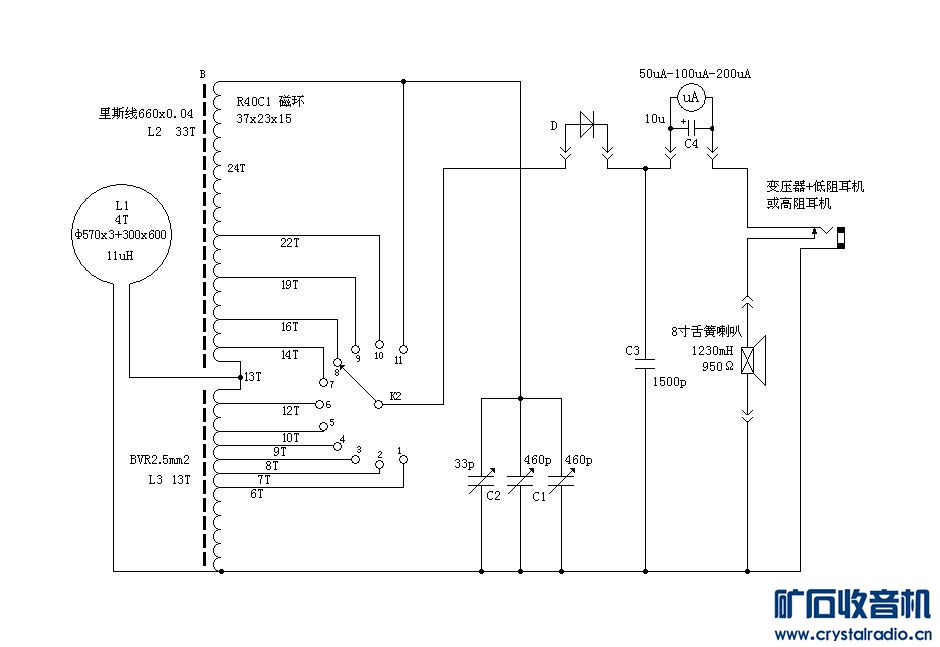

楼主: hjs_1961
总算把铜管大环收尾了,等好天搬出去听听。

 楼主| 发表于 2015-5-11 21:01:57 | 显示全部楼层
xinlizixun0207 发表于 2015-5-11 17:32
顶!用室外天线不?多长?
无天地线接收,就靠大环接收信号。
 楼主| 发表于 2015-5-11 21:09:50 | 显示全部楼层
lq19512003 发表于 2015-5-11 17:59
真漂亮!高手的制作!请把电路图贴上来让我们大家学习一下。
整理了一下图纸,最简单的二极管检波,关键是大环和磁环线圈的耦合匹配,一直在调整,最强信号电流由最初的二十几uA升到了一百多uA。
大环接受能力可挖掘的空间很大。
