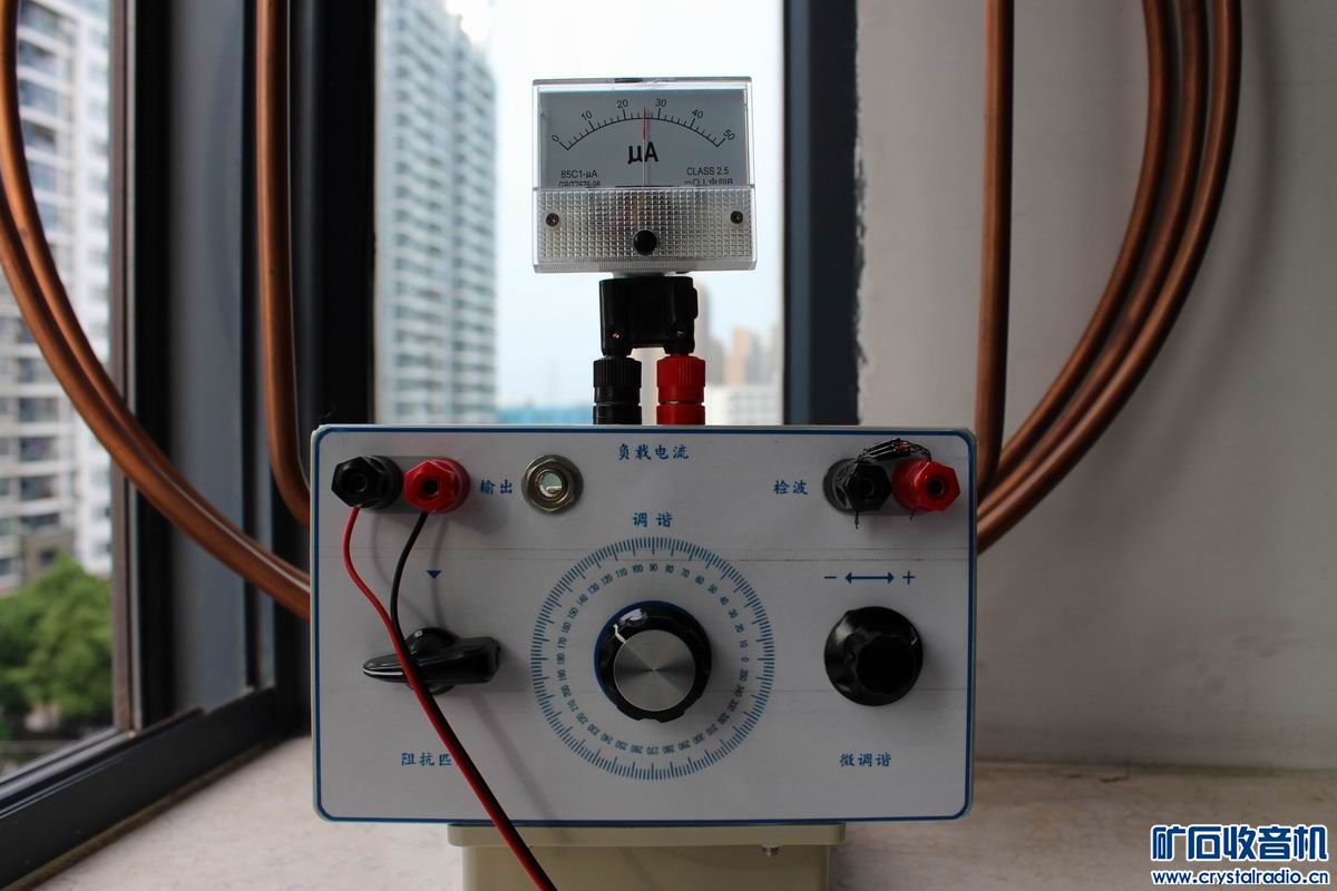

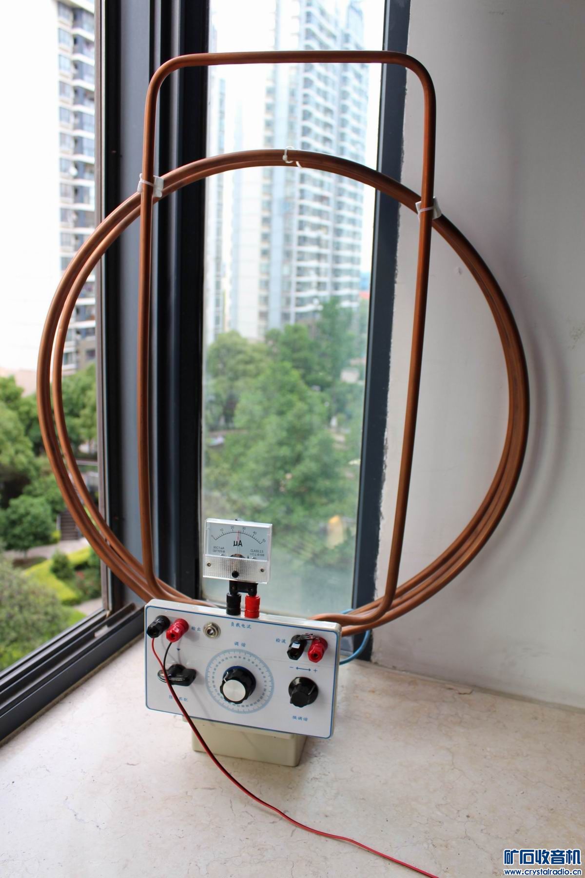

前后做了几个月,反复调整,一直是零散连接,凑合听,想挪一下位置都不方便。
天热了想搬出去听听效果,重新做了个操作面板,大环与检波一体了,这回不改了。

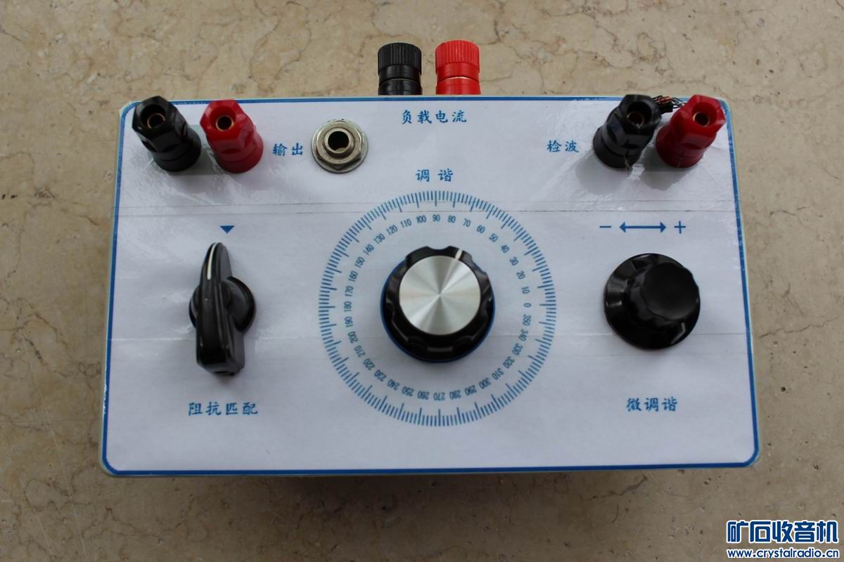

操作面板正面
操作面板正面
操作面板反面
操作面板反面
面板与大环合一起
面板与大环合一起
正面
正面
反面
反面
带高阻耳机
带高阻耳机

收听效果:
1、带8寸舌簧喇叭,中国之声756KHz电流104uA;
2、带高阻耳机,中国之声756KHz电流56uA。

收听效果很好,平时就接8寸舌簧喇叭,听强台2米范围内没问题,想听弱台就用耳机了。

这面板怎么做的?印的蓝字?真漂亮!

这大环做得那是一个赞字怎能了得。的不少银子吧?光铜管都在60元靠上吧?
铜管是问安装空调要的,要买的话是不少钱。

谢牛兄加分。面板是用A4纸打印然后贴到塑料盖上的,很简单。
