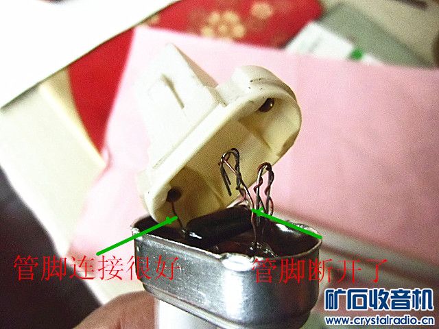

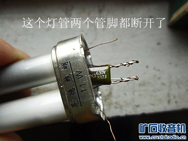

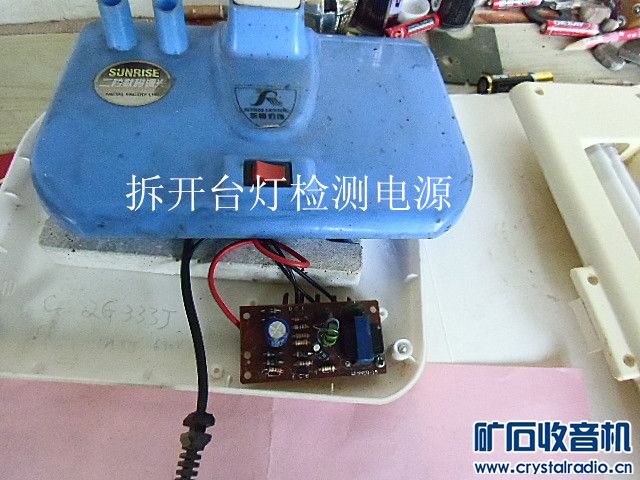

前些年 修理节能灯的人比较多 但是修理台灯的U型灯管的比较少  好像许多人没有修理过 或者也不会修理  其实U型灯管 并不难修理 只要是常见的铝管座 并且灯丝完好的U型灯管 都能拆开修理好  常见的主要故障是 管脚开焊了  或者是接触不好  再就是启辉电容坏了  只要灯丝没有断开 都能修理完好  铝管座可以用螺丝刀轻轻的小心撬开 就行了 就可以维修内部的东西了 换换启辉电容 焊焊管脚  灯管就OK了  非常简单 我已经业余修理好不少的这样的灯管了

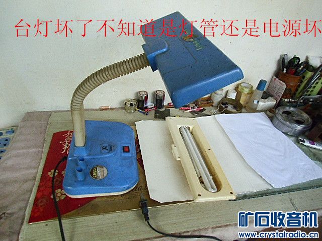

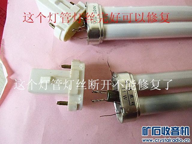

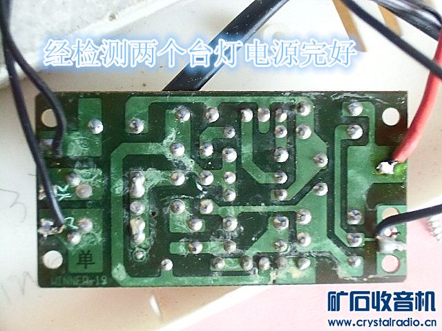

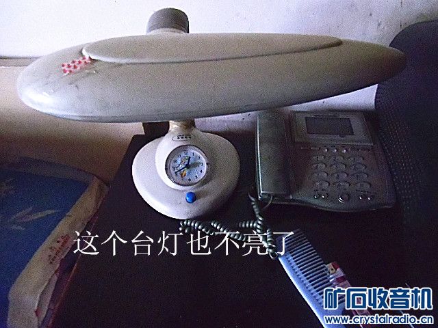

最近家里的两个台灯都坏了 其中一个 故障现象是 不亮的时候 只要用手 把灯管向上方 捏一捏灯管根部 就能点亮 已经这样维持了半年多了  这一次不行了 捏了几次 也捏不亮了  估计是接触不好 或者有其他故障  另一个可能灯管坏了 或者有其他毛病   修修吧  经过检测 台灯的电源没有故障 。是U型灯管发生了故障 不出所料, 一个是 管脚与灯丝接触不良,  但是灯丝完好  焊一焊  就修好了, 这个台灯也就OK了。   另一个是灯丝断开了, 没有救了, 只能等不下雨了, 买个灯管了。下面发图片

图片有比较详细批注 就是没有修理过这种U型灯管的网友 也很容易看懂  试试修理U型灯管吧 别把它轻易扔掉了 练一练手  很有可能也能修理好呢  图片发送完毕  谢谢关注 还有讨论
