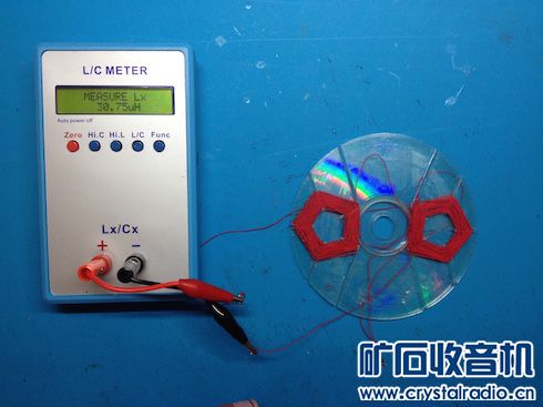

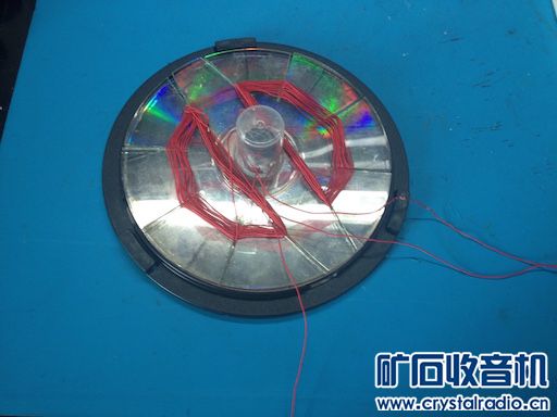

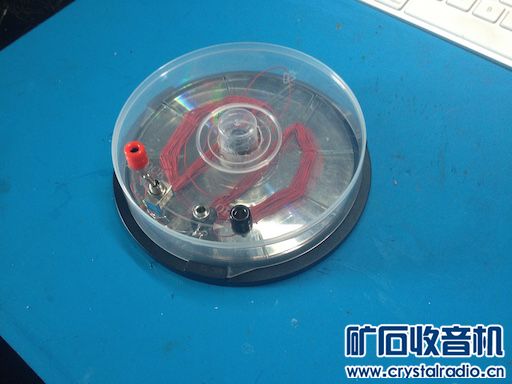

终于把CD光盘可变电感矿机 做好了.
单回路, 不用可变电容, 用可变电感, 可调电感量 41uH 至 178 uH 约4倍, 不夠覆盖中波波段.
可加个波段开关 S1 去把线圈並联不同的电容.拉15 米天线 和地线 , 可收到 3 个本地强台. 收不到弱台, 选择性不好.
做来玩玩吧了.

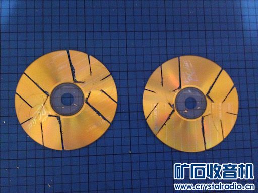

先找来两张CD光盘 及一张DVD光盘, 先用水煑 30 分钟, 再用㬵带䊀上撕下把金属膜去除
把 DVD 光盘中两層薄胶片分开, 再用㬵带䊀上撕下把金属膜去除.
(金属膜去除, 可看此: http://www.crystalradio.cn/thread-691757-1-1.html)

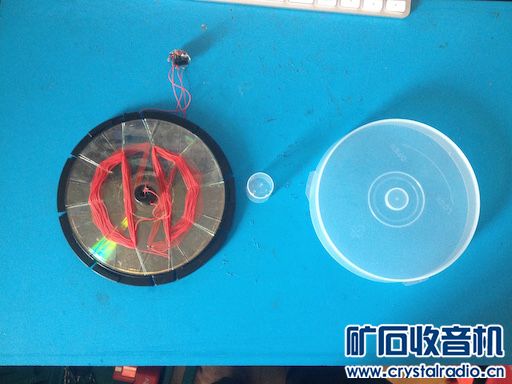

L1,L2  : 用第一张CD光盘剪出一 双D形每个D 形有5胠的珠纲线圈架, 内环 70mm.
        在每个D形架上 用0.3mm 漆包线 或 0.04 x 60 李滋线 绕20圈 约 22uH, D 形线圆相互反绕
L3, L4  : 用第二张CD光盘 照L1, L2 的做法 做出另一 双D形线圈 L3,L4

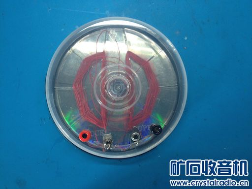

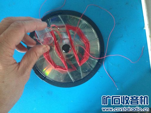

找个有柱子的 CD 盒, 先把第一张CD盘放上 固定在盒子底部,
再把DVD 拆开的两片其中一片放上 (也可用 一个圆形薄胶片)
然后放上 第二张CD光盘,  䊀上旋纽, 再盖上CD 盒外壳, 旋转第二张CD盘调台.
J1: 3.5毫米耳机插坐,接1500欧耳机(可串联兩个300欧舌簧耳机或压电器耳机)
天调电容  约每增一米天线长度加 10pf,  10 米天线约 100pf, 视乎实施情况

发表于 2015-5-2 14:18:14 | 显示全部楼层
应先把CD渡膜去掉,才保正Q值
 楼主| 发表于 2015-5-2 14:37:47 | 显示全部楼层
是的,花了半天才把CD渡膜去掉.
图片上那些彩虹色是透明CD盘的反射光线。

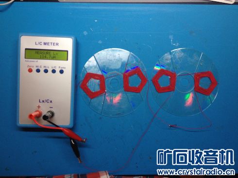

 楼主| 发表于 2015-5-4 21:19:25 | 显示全部楼层
另一种两圆形调感CD .调感30uH 至202uH.

 楼主| 发表于 2015-5-5 20:37:07 | 显示全部楼层
这个双 CD, 每个 CD 双圆形线圈 调感30uH 至202uH., 有超过六倍的跨度,  配400pf (+ 分布电容10pf), 覆盖553-1435khz. 如加上压力, 调感25uH 至210uH, 配400pf(+ 分布电容10pf),  覆盖 540-1572khz.
是十分好的调感线圈.
