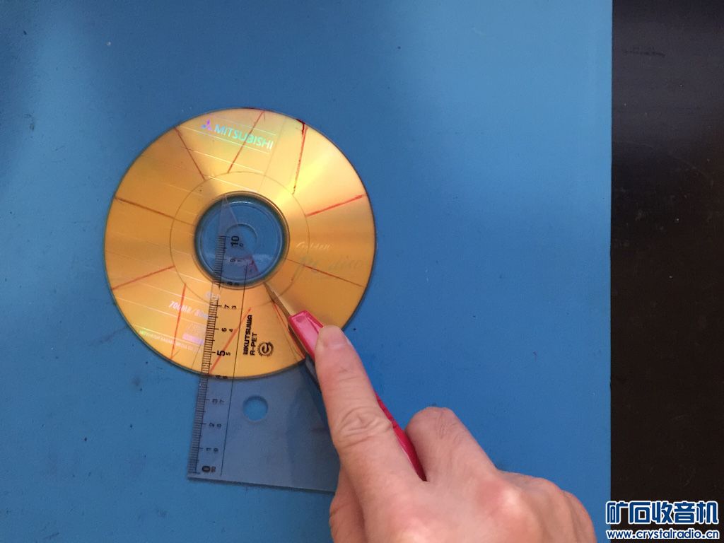

有坛友知道 怎样淸除光盘金融膜 吗?

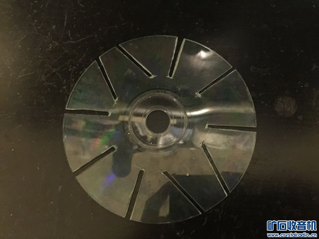

直接用㬵带䊀上撕下就可以了,因为我自己原来给CD粘保护膜的时候,有时粘不好,想重粘,结果一撕成光板了,CD也无法用了。
 楼主| 发表于 2015-4-25 09:57:22 |
WK.WK 发表于 2015-4-25 08:36
直接用㬵带䊀上撕下就可以了,因为我自己原来给CD粘保护膜的时候,有时粘不好,想重粘,结果一 ...
真好, 谢谢.
步步骤如下:
1.先 用刀锲 , 可否则剪时可能裂开 .
2. 用剪刀 剪裁.
3.用㬵带䊀上撕下.

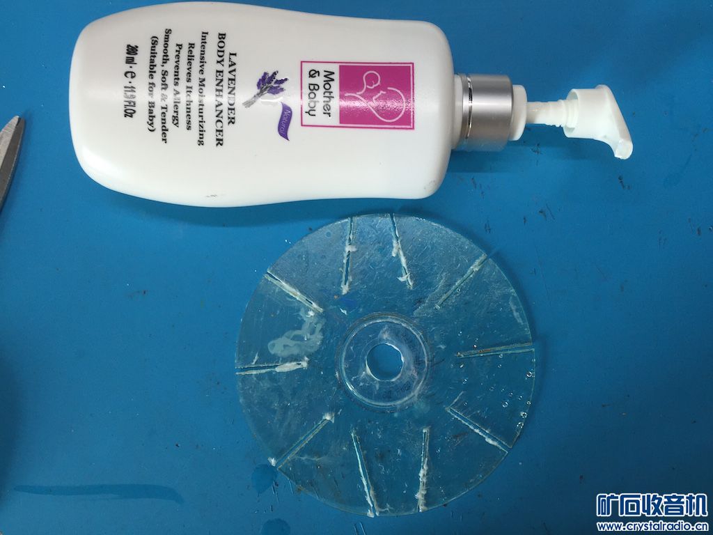

4. 借用领导的润肤乳液把胶帶的胶水拿掉
5. 完成.
