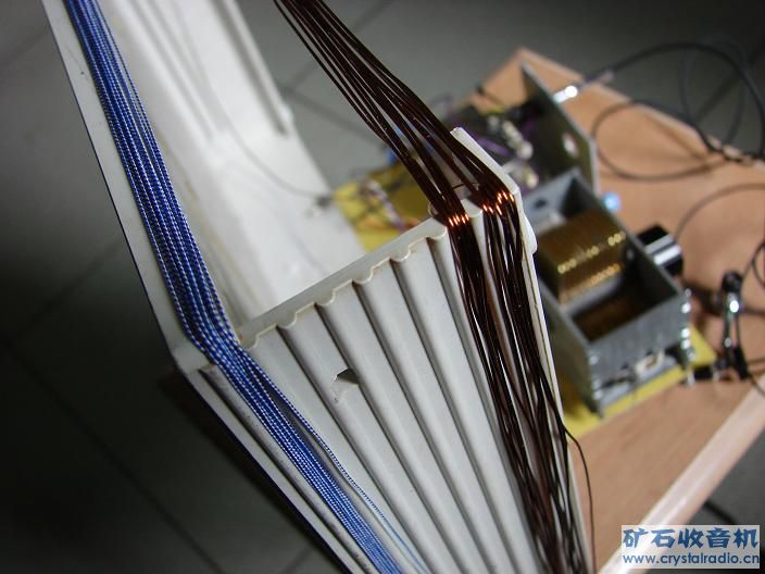

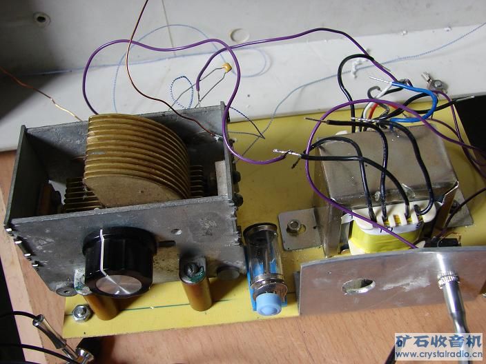

采用350X250的塑料框做线圈骨架,调谐绕组为0。04X60的导线,电感量310UH,二极管一恻绕组为0。7单股导线,12T,收听本地电台声音清晰,洪亮。缺点:做工丑陋,外出携带不方便,体积硕大。使用效果:当采用高阻耳机收听时声音远不如采用低阻耳机音色圆润,高阻耳机声音发涩。变压器初级阻抗选择40K效果比较理想

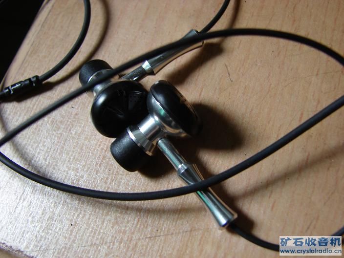

使用的耳机为普通的32欧姆耳机,价格大约20元的中等品质耳机

收听本地电台时,在检波器输出端测量《带负载》,电压大约28MV,负载开路时大约300MV

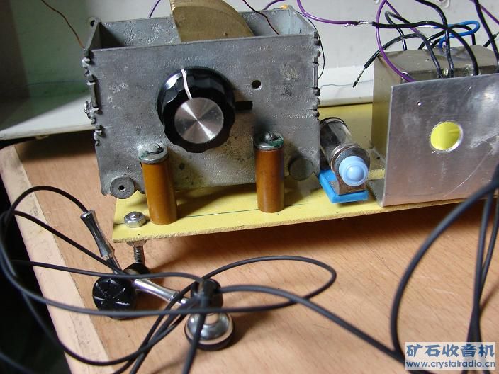

现在可以看清楚了吧?单连为在本坛淘的,定片和动片均为铜质,原配的旋钮在卖家发货的路途中损坏了,现在是临时配的一个,原配的旋钮上还带刻度呢

调谐绕组多少圈?

报告领导:14圈,采用0。04X60导线绕制

矿石和可变是口水级的~~~!!!
