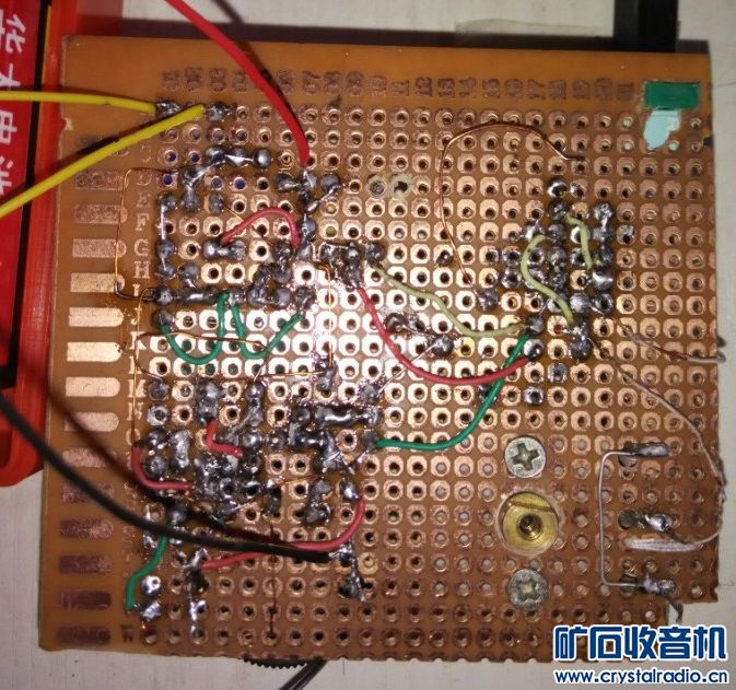

这两天的成果,1.5伏来复机!
 楼主| 发表于 2015-5-1 10:04:14 | 显示全部楼层

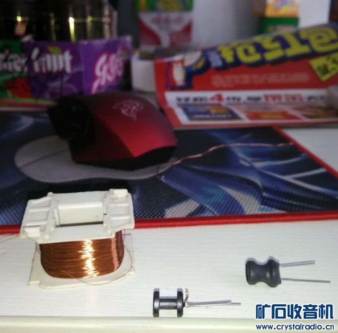

今天继续折腾中,自己绕的线圈电感量太大了,发现用买来的黄河741线圈(分段绕的那种)调谐就有一半没台,最后用一个上次单管机剩下的线圈刚刚好、。下面的工作就是继续弄一下功放部分,还有些失真!
调试用的两个天线和已经绕好的高扼圈,频率范围已经和德生2P差不多了
准备在绕一个高扼圈
准备在绕一个高扼圈
线路接的乱七八糟
线路接的乱七八糟
发表于 2015-5-1 10:15:29 | 显示全部楼层
买点覆铜板来做电路板,更有意思单管,2管机可以用钢锯条折断铲刻,也很快。洞洞板不耐折腾还不美观。

 楼主| 发表于 2015-5-1 10:46:54 | 显示全部楼层
嗯,谢谢!覆铜板已经有,203双连也有,单管机的小盒子装不下,哈哈!

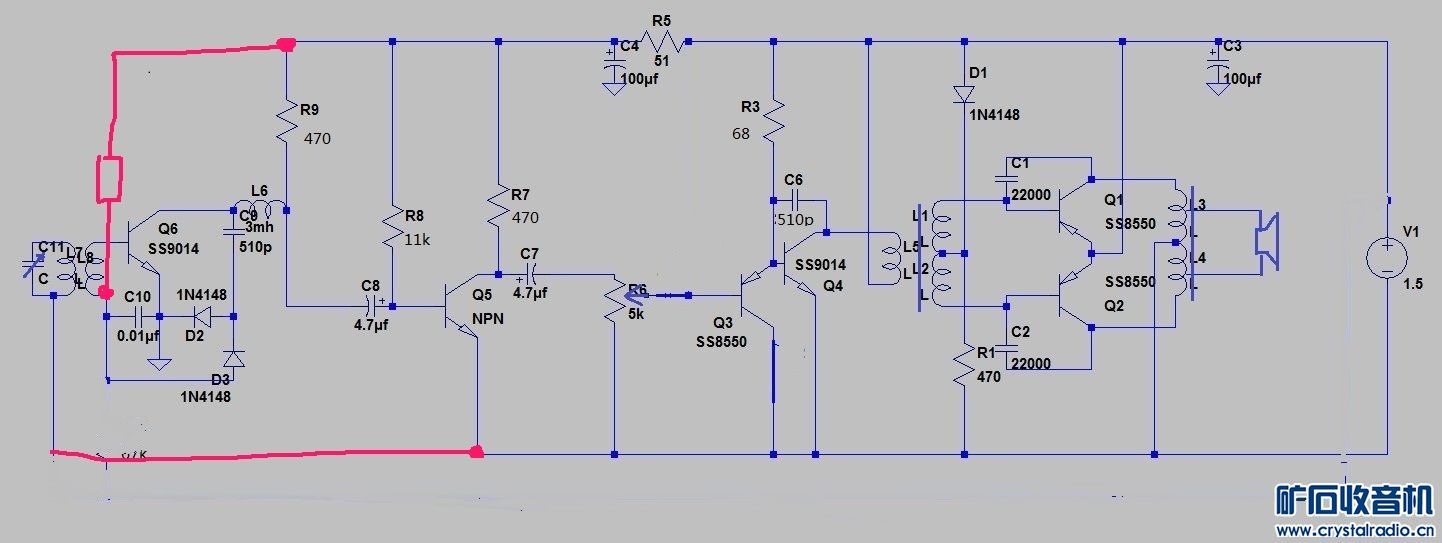

发表于 2017-8-8 21:06:17 | 显示全部楼层
整机设计 低频增益过高(放大级数4),容易低频震荡和失真。
发表于 2017-8-8 23:04:47 | 显示全部楼层
天线线圈自己绕有具体参数吗?还是绕好了再用仪器测的?
 楼主| 发表于 2017-8-9 13:12:54 | 显示全部楼层
天线线圈配合不同的可变,会有不同的圈数!一般270可变!是70圈,223p可变,是110圈!
用高阻耳机的单管机1.5伏可以,用喇叭放音电压6伏比较经典,非要1.5伏,需要专门设计的低电压功放,您这电路出效果有点费劲。另外电路图好像画错了,可变电容动片应该接地,图中接到电源正端了
 楼主| 发表于 2017-8-10 22:02:49 | 显示全部楼层

 楼主| 发表于 2017-8-10 22:04:11 | 显示全部楼层
vkjmmy 发表于 2017-8-10 17:07
用高阻耳机的单管机1.5伏可以,用喇叭放音电压6伏比较经典,非要1.5伏,需要专门设计的低电压功放,您这电 ...
回老师,这个贴是刚入坛不久的时候发的!那时候啥也不懂,现在要是在装这种1.5V再生级肯定不会这么干了!
