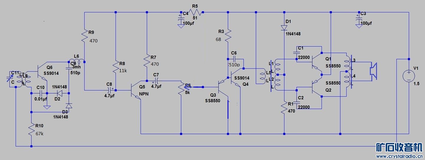

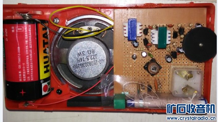

这个机折腾了两天,没有前面的单管机收到的台多,可能是天线线圈没弄好,只能收到4,5个台,声音有点失真!继续折腾中!上图!这两天的收获就是天线线圈真的很重要,怪不得那么多人热衷于矿石,绕天线很简单,要整明白其中的奥妙真的好难!向老师请教,从C8哪里断开前级,接手机放音乐很清脆,接上单管机电路就声音低闷,音量开大了会失真!(就是呜了呜了的那种,是”好了“的“了”)
发表于 2015-4-29 20:37:03 | 显示全部楼层
比了一下,还是你头像的板子更好看的样子

发表于 2015-4-29 21:41:47 | 显示全部楼层
拿掉Q3、R2、R3,Q5、R7、R8也可以不要。
发表于 2015-4-29 22:31:46 | 显示全部楼层
R9值取的过大了,我用3V做的来复机R9取1K声音才正常2K就失真,如果用1.5V供电估计要取更小值!用个可调2K电阻代替R9,看情况调节多大时声音才不失真吧!
发表于 2015-4-30 04:01:42 来自手机 | 显示全部楼层
磁棒初次级接地参考点与高放中放管要一致。信号走流程。难怪会呜呜地哭。
发表于 2015-4-30 08:14:05 | 显示全部楼层
R6 取值大一点 150-510
发表于 2015-4-30 08:15:02 | 显示全部楼层
是 R5 不好意思 看错了 R5 取值 150-510 之间
发表于 2015-4-30 08:45:58 | 显示全部楼层
你测一下你的Q6的电流你就明白了,你设计最佳工作电流只有0.2毫安,不可能收音有效果、
 楼主| 发表于 2015-4-30 09:01:41 | 显示全部楼层
真的是向您说的那样,Q6IC怎么也调不过。0.5MA,您没调过就知道,真神奇!
发表于 2015-4-30 09:29:52 | 显示全部楼层
1.5V  3K  就是0.5毫安,所以R9用大了。
发表于 2015-4-30 11:31:41 | 显示全部楼层
你的这个电路只有在0.2毫安时能达到收音效果最好的状态,就是3-4个台,应选高频磁环绕高频变压器单二极管检波来复的电路即可。
发表于 2015-4-30 11:34:28 | 显示全部楼层
减小3K电阻的结果会是信号衰减更大,各项指标都不会太好。
 楼主| 发表于 2015-4-30 12:37:52 | 显示全部楼层
冰岛 发表于 2015-4-30 02:21
R9取值大得太离谱了,1.5伏供电的,应该取330-510之间,否则Q6集电极电压不正常;Q5这级是音频前置电压放大 ...
以按冰岛老师指导的方案做出如图改动。声音有很大的改善~! 现在是可变逆时针旋转一半以后没有台,是咋回事?就是有一半的行程没动静!
