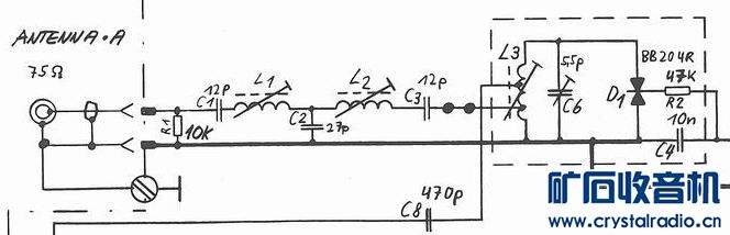

准备做个FM高频头,天线后面的BPF准备用下面的图,目前正在学习计算和调试
因为不知哪种电路的效果好,因此有此疑问,LZ能否介绍介绍点经验?
发表于 2015-5-9 18:36:53 | 显示全部楼层
发表于 2015-5-9 21:53:53 | 显示全部楼层
8312 发表于 2015-5-9 10:36
为什么要做成低通?
从使用效果来说,带通滤波器肯定比低通要好得多。
从电路复杂程度来说,带通比低通元件要多一些,电路要复杂些,相应地,调试也要困难些。
从业余制作滤波器的难易程度来说,由于一般的业余条件下,没有网分仪或扫频仪,调带通比低通难度更加高,很难调出理想的曲线,往往离要求的指标相差非常多,经常导致制作失败。而低通就要容易得多了。
所以,业余条件下,如果没有仪器调滤波器,那还是用低通的成功率高些,而带通的成功率比较低。
当然,如果有仪器,那绝对是带通要大大优于低通了。但带宽绝不能太宽,一般比工作频带略宽即可。

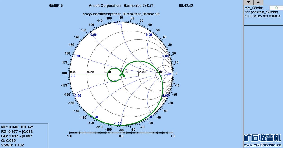

发表于 2015-5-9 23:16:39 | 显示全部楼层
史密斯圆图
发表于 2015-5-17 20:29:09 | 显示全部楼层
derekzhou 发表于 2015-5-15 15:24
用的是什么软件?
ansoft公司的serenade
